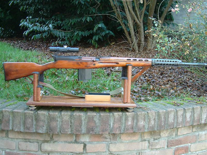

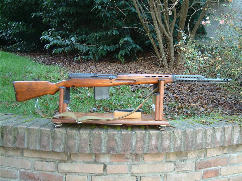

La risposta "sembrerebbe" abbastanza semplice:

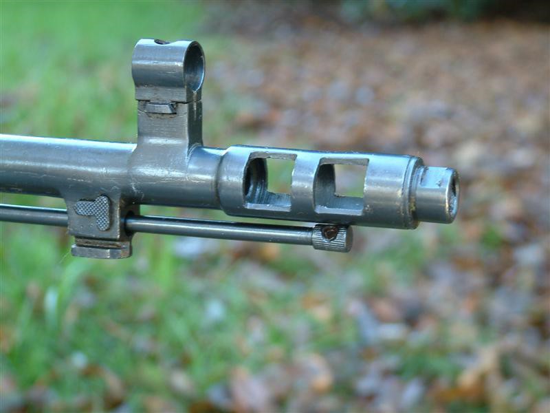

dal tipo di spegnifiamma e dalla presenza dello scasso per ruotare la levetta di sicura sia a destra che a sinistra si direbbe un AVT
(Avtomat Samozariadnya Vintovka Simonova).
In realtà* la leva in parola, aveva una doppia funzione: girata
a sx = sicura, a destra = selettore su raffica.

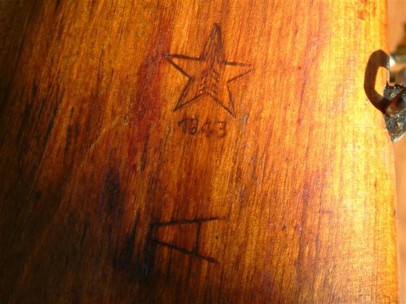

Se cerchi bene sul calcio, a meno che non sia stato pesantemente carteggiato dovresti trovare appunto la sigla AVT.
Dico "sembrerebbe" perche nel periodo più duro e convulso della guerra e dopo la constatazine che dominare la raffica non era facile e che i fucili usati in questo modo tndevano a rompere i legni, molte parti degli AVT vennero montate sugli SVT 40 (Samozariadnya Vintovka Tokareva Obreazets 40) per cui esistono delle forme ibride: SVt con calci e spegnifiamma degli AVT, AVT trasformati in SVT bloccando con un punto di saldatura il meccanismo a raffica (levetta impossibilitata ad andare a dx).
qualche immagine dell'AVT
http://www.milistory.net/Public/data...%20001%20M.jpg
132*KB
Spegnifiamma in primo piano
http://www.milistory.net/Public/data...%20002%20m.jpg

La sigla sul calcio
http://www.milistory.net/Public/data...%20021%20M.jpg

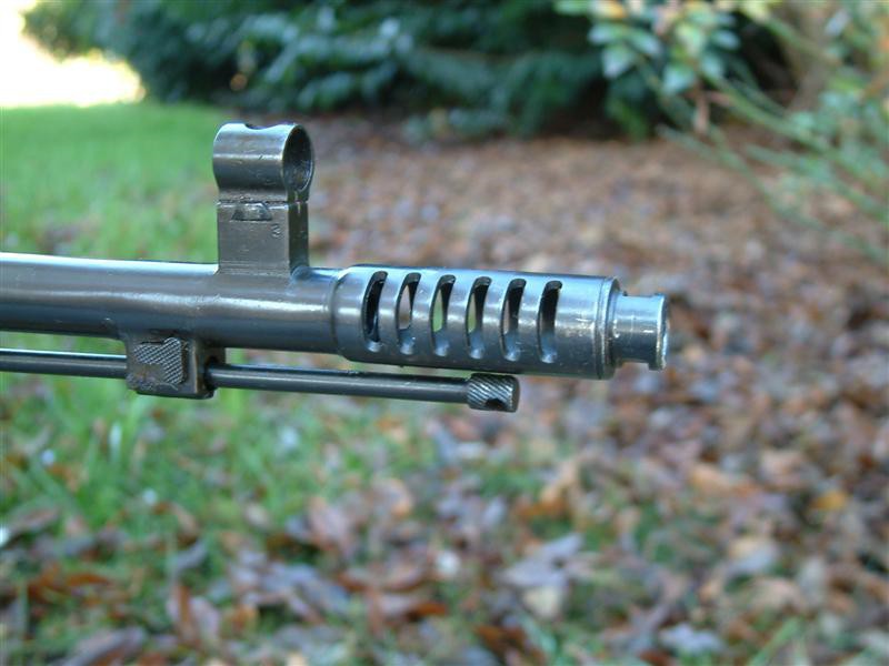

SVT 40 in versione sniper
http://www.milistory.net/Public/data...%20027%20M.jpg
136,44*KB
Lo spegnifiamma
http://www.milistory.net/Public/data...%20028%20M.jpg

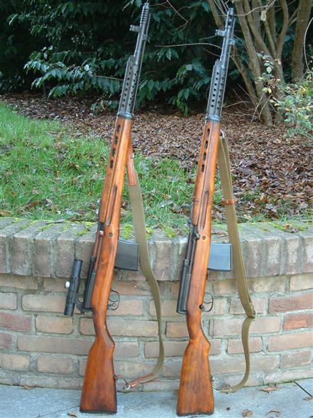

I due cuginetti insieme
http://www.milistory.net/Public/data...%20051%20M.jpg

Confermo quanto detto da Oscar, e ti dico che io avevo un SVT, con lo spegnifiamma dell'AVT, e che non presentava i doppi segni di fresatura sulla calciatura, ma il solo per la sicura.
.....OOOOOOOOscar il tuo muretto ha cambiato colore, ridipingilo immediatamente, moolto Costernato Salvatore
Tranquillo Sal: luce quasi invernale, misurazione della luce semi spot centrata sui fucili con effetto di sovraesposizione/ soft
sui mattoni del muretto[:D]

Comunque, come consigliato da Oscar, ho controllato il calcio e con mia somma meraviglia, con luce di traverso, ho trovato una "A", insieme alla ripetizione, in piccolo, del numero di matricola. Tra l'altro ho notato, nelle foto dei "cugini", che le prese d'aria sulle canne e quelle sul copricanna sono uguali tra di loro, al contrario mi avevano detto che nei due modelli erano differenti.

Ciao, stefano: non sono daccordo con quello che scrivi. In effetti
il tuo Tokarev ha lo spegnifiamma a 4 fresature, lo scasso per la sicura bilaterale, la "A" di avtomat sul calcio.. è un AVT con tutti
i crismi(tranne che per la assenza della raffica per motivi legali) IMHO ovviamente
