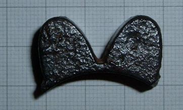

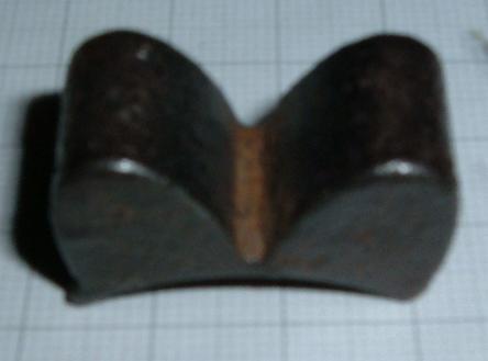

cerco qualsiasi informazione inerente a questi "petali" riteovati in varie parti del fronte di diverse grandezze....in particolare se qualcuno avesse un pezzo da postare ne sarei grato....cerco dettagli tecnici....
del pezzo in questione confrontato con un cerchiometro misura circa 45 mm nel raggio interno, per cui l'intero petalo esternamente farebbe circa 76 mm più il bicchiere o granata farebbe 80/100?
http://www.milistory.net/Public/data...8742_nuova.jpg
16,89 KB
http://www.milistory.net/Public/data...821_nuova1.jpg
11,63 KB
questa coppia la trovai in zona trentina, altri ritrovati in cadore e uno mi sembrea pure in zona carnica....quindi questi pezzi dovrebbero essere stati usati e prodotti abbondantemente...
penso siano simili alle spinngranate come sistema di fabbricazione ma si differenziano per la loro forma dei dardi...

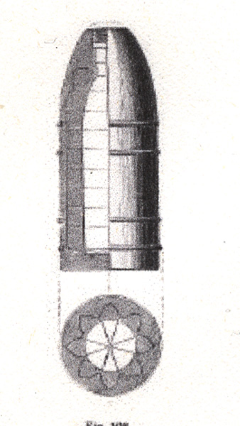

Penso che siano parti di fratture prestabilite di granata della nostra artiglieria da campagna è di ghisa e comprende l'involucro di forma cilindro-ogivale a base piana con bocchino a chiocciola di due coppie di corone di rame e del nocciolo costituito da una pila di anelli dentati con foro centrale simili a quello delle ruote dentate per ingranaggi e disposti uno sopra l'altro. Ti allego un disegno.Spero di essere stato utile.Ciao
http://www.milistory.net/Public/data...0bomba%201.jpg
79,53*KB
moooolto utile cocis....i petali interni variano a seconda della misura del proietto...il tuo disegno proviene da qualche libro? attendo delucidazioni...se hai altre notizie...tipo di carica, era unito al bossolo o separato?
grazie ancora...
Mi dispiace molto non poterti dire di più. L'immagine l'ho ricavata dal sito che a forza di cercare ho trovato ma sul proiettile spiega poco e tratta anche degli shrapnels da non confondersi.Nel sito puoi cliccare sugli esplosivi ma parla in generale di vari tipi.Ciao

la mia opinione è che si tratti proprio di una scheggia della frammentazioe proveniente da una granata simile a quella postata da cocis49.
queste granate furono il primo esempio di granate a retrocarica e furono introdotte intorno al 1870. i primi cannoni ad usarle furono il 7cm BR( bronzo retrocarica), l'8cm BR ed il 9cmBR. avevano tutti la carica separata e le granate erano caricate con polvere nera. alcuni pezzi furono utilizzati nella 1gm e le munizioni usate fino ad esaurimento. nuovi studi e nuovi esplosivi fecero si che la frammentazione interna venne eliminata.
