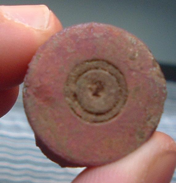

Mi sono interessato alla militaria grazie a questo forum, così ho deciso di prendermi un garrett ace 250. Oggi ho provato a fare un giretto in un bosco, nelle zone battute dai partigiani, ma non sapendo i posti dove hanno combattuto sono andato un po a caso [:D]
Ho girato pochino... solamente 1 oretta e ho trovato solo un bossolo (credo di qualche cacciatore).
Il problema è che il MD suonava parecchie e quando scavavo non trovavo nulla... chi ha questo tipo di MD sa consigliarmi qualche impostazione ideale per la ricerca di oggetti bellici?

Si, a vederlo così sembra il fondello di un bossolo da caccia.
