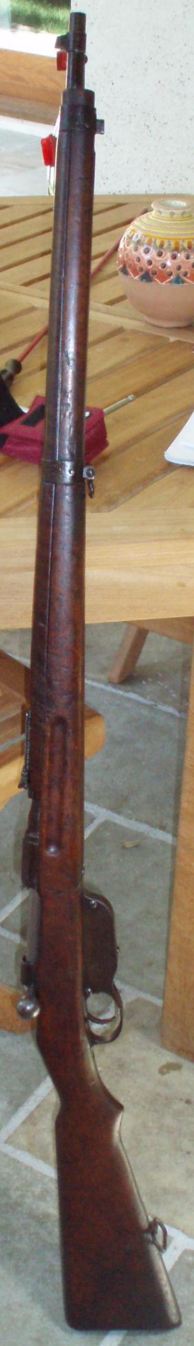

Posto qualche immagine della sciopa. Sapetemi dire cosa ne pensate e se per favore, oltre a questo misterioso taglio presente nel calcio, se mi sapete spiegare alcuni punzoni che ho rilevato sul fianco sinistro del calcio e uno sulla faccia interna del copricanna superiore. Grazie.

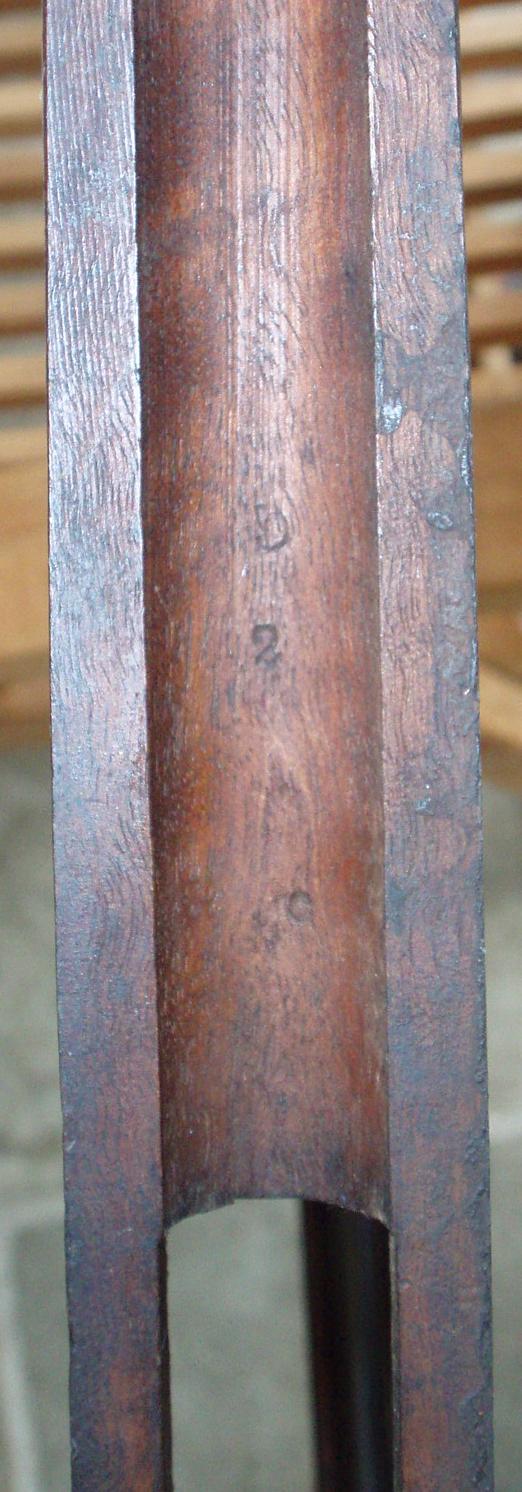

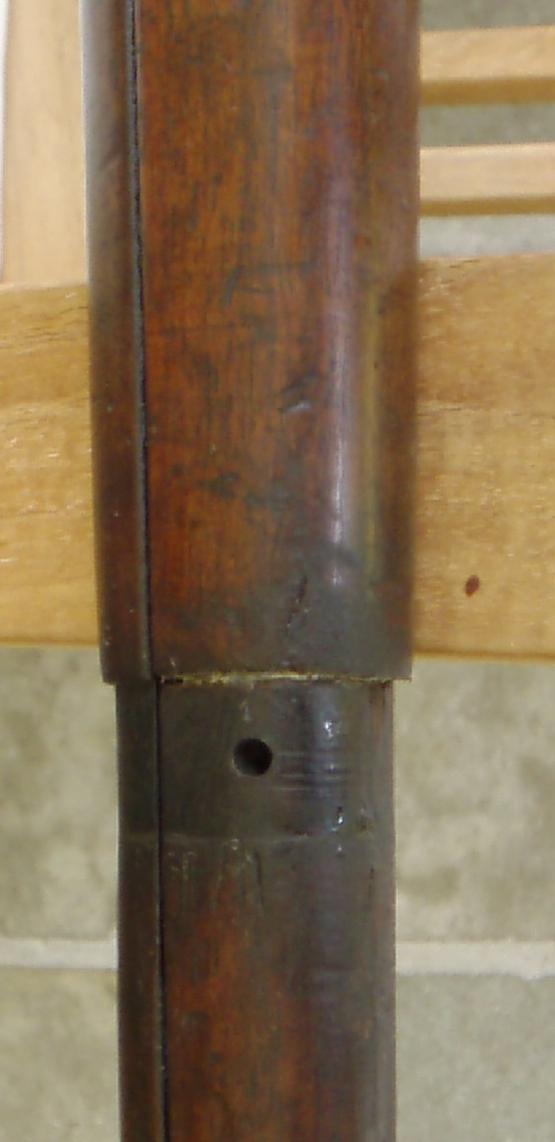

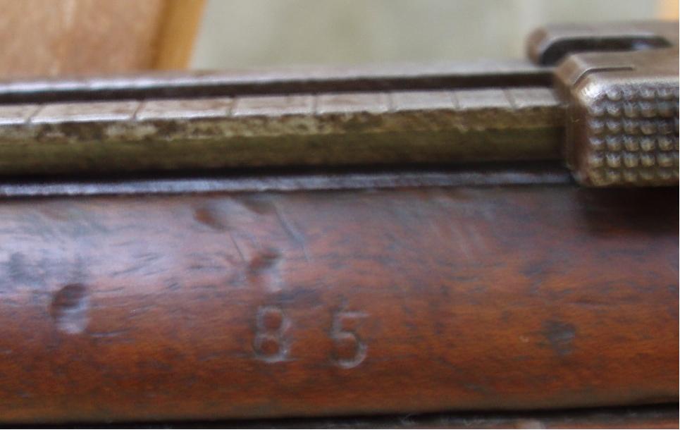

sono un discreto conoscitore di armi, le mie domande erano infatti altre. Volevo sapere cosa significa quell' 85 sul lato sx del calcio (foto 3 primo mex) , e quei 2 - 5 che si possono leggere sulla faccia interna del sopracanna ( Foto 5 secondo mex ), e il taglio sul calcio tra le due fascette ( Foto 4 primo mess e foto 4 sencondo mess ). Le foto sono più del necessario per sapere le vostre opinioni sull'acuqisto che ho fatto recentemente.
e'la parte finale della matricola riportata sul calcio
dentro al copricanna sono numeri d'ispezione.
e il fatto che sia stato " tagliato "???

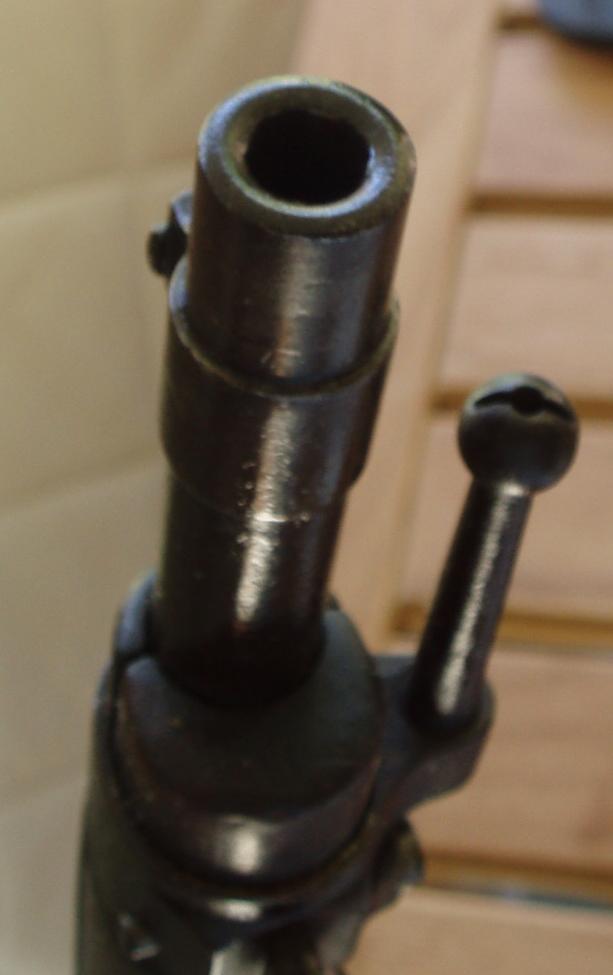

tagliato dove? se intendi la parte dove va in battuta
il bocchino portabaionetta fascio d'arme e' nato cosi':
