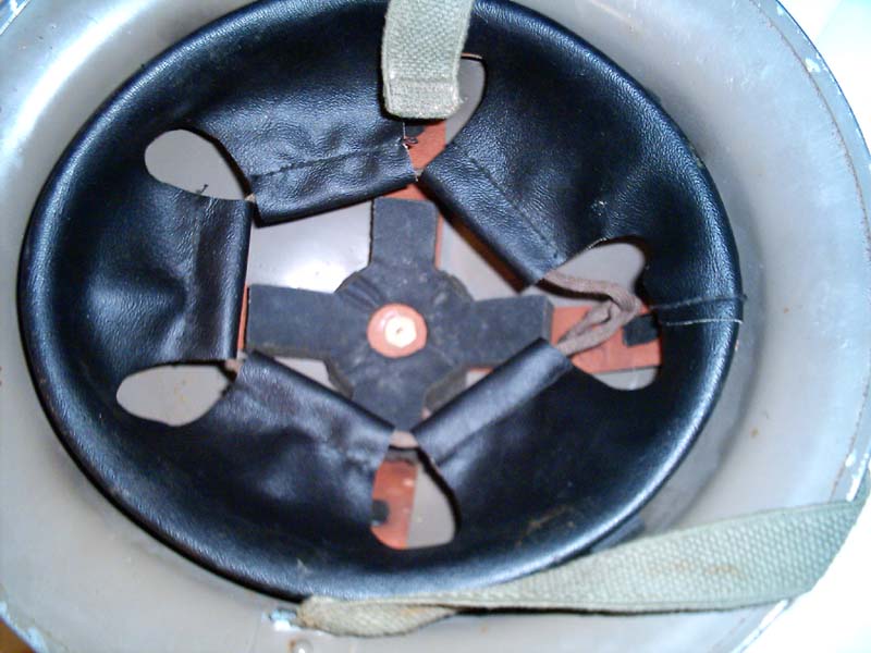

E' strano, il modello più chiaro monta un'interno marcato 1953
mentre l'atro è del 1942 e c'è scritto il nome del soldato (Mckenzie) sulla fascia tra telaio e
patta.

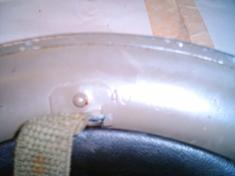

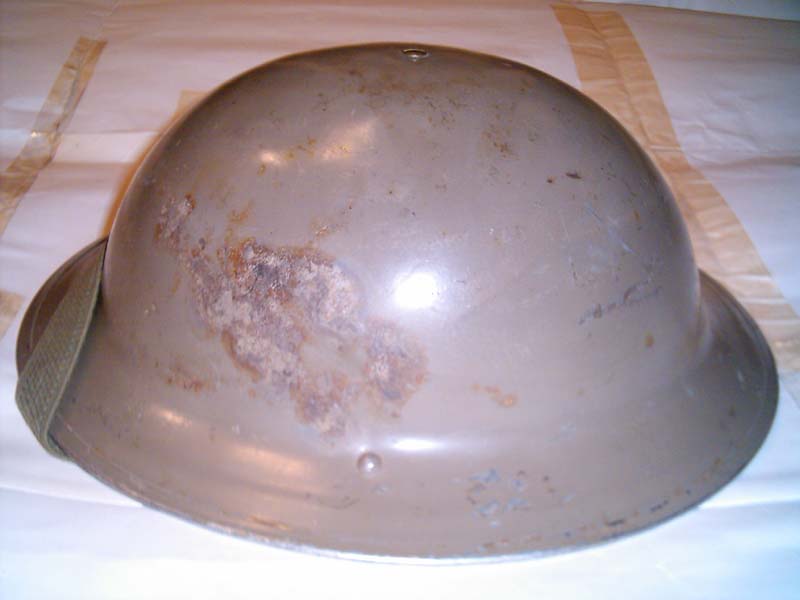

A proposito, vi sembra inglese questo elmo?
La staffa per l'attacco del soggolo copre una scritta,fuoriescono solo
le lettere AO , e non visibile per effetto flash c'è il marchio I/1939
http://www.milistory.net/Public/data...15150_mk21.jpg
44,5 KB
http://www.milistory.net/Public/data...15712_mk22.jpg
38,08 KB
http://www.milistory.net/Public/data...15754_mk23.jpg
80,66 KB
Zeptaja, sei sicuro che sia marcato 1939?
per le sue caratteristiche (vite cupolare incassata e liner con intelaitaura rossiccia) sembrerebbe un belga postbellico.
Fra i miei elmetti possiedo alcuni di questi Mk.III, fra i quali uno singolare, specie come colorazione; è sovraverniciato giallo sabbia, e ho sempre pensato ad un riutilizzo postbellico, pur essendo indubbiamente un MkIII, per esempio la campagna di Suez del 1956 oppure addirittura un irakeno anni 80, o qualcosa del genere.
Questo topic mi ha dato lo spunto per andarlo a ricercare, per postarlo come curiosità*; quindi l'ho esaminato in dettaglio ed ho trovato una cosa strana: l'armatura del liner è marcata 1941.
Perplessità*.
Come è possibile, visto che la produzione di serie di quest'elmetto cominciò nel novembre 1943?
Che abbiano riutilizzato stock di liner dei MkII in magazzino?
Facendo un po' di confronti, direi di no, perché questa appare decisamente più alta di quelle dei MkII.
Allora?
Oltre tutto l'elmetto non appare manomesso, ci sono indizi abbastanza facili per capire se la vite cupolare negli elmetti inglesi è stata smontata oppure no, e in questo caso mi sento di escluderlo al 99%.

Il tuo Piesse è davvero bellissimo.Veramente,veramente,veramente bello.
Supposto che il guscio possa essere bellico,Piesse,la piastra rivettata ad esso dove viene agganciato il soggolo è bellica?Perchè i miei hanno una forma leggermente differente se non erro.
Blaster, in effetti la tua osservazione è corretta.
Sono andato a osservare una ventina dei miei MkII e devo dire che le pistrine per l'aggancio dei soggoli solo in due casi sono smussate agli angoli come queste e precisamente uno è un elmetto di produzione canadese e l'altro invece un Royal Artillery che ha in effetti una intelaiatura rossiccia come quella dell'elmetto di Zeptaja; potrebbe essere anch'esso un guscio canadese, non so.
Farò altre indagini.

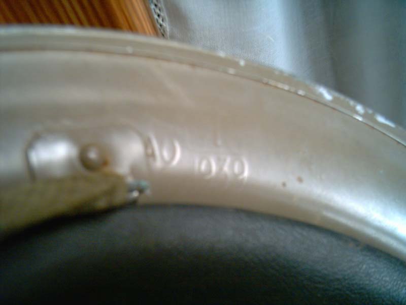

Infatti Blaster ,quel tipo di attacco con gli angoli smussati non è
uguale agli altri che ho,invio ancora una foto con il marchio.

Ok,allora restiamo in attesa,Piesse!!!
