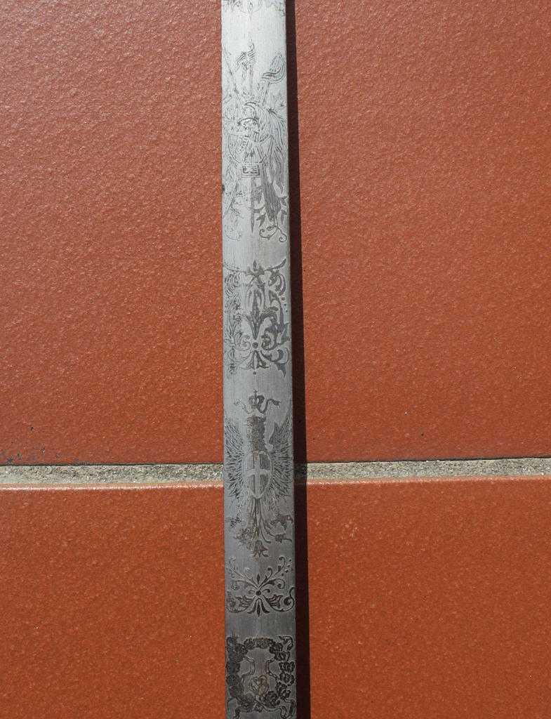

Solo monogramma sabaudo. Quindi una 88 periodo Regno.

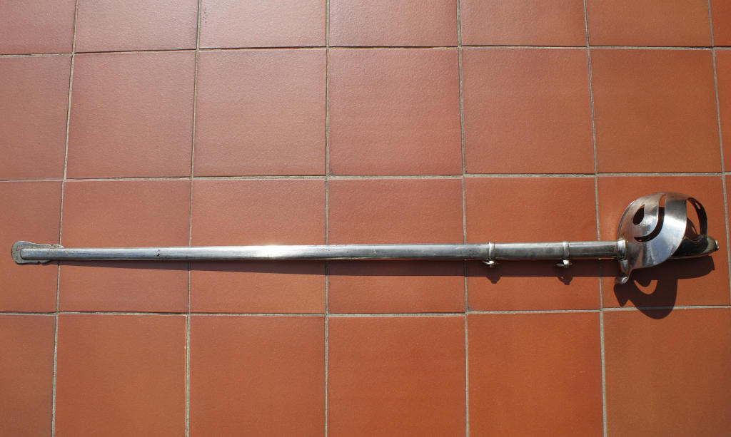

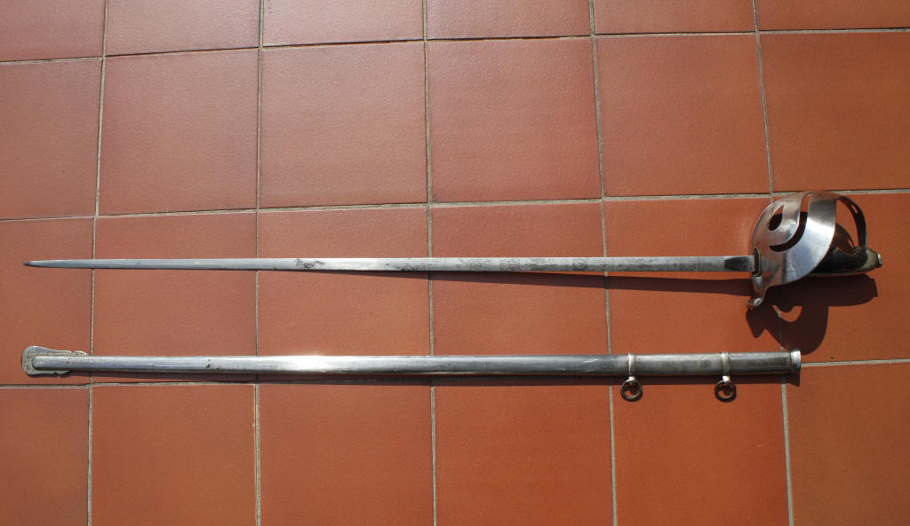

Ho acquistato questa sciabola, secondo quanto ho letto in questo topic dovrebbe trattarsi di una mod. 1888 da rappresentanza (senza filo), da truppa, Arma Artiglieria, modello in uso fino agli 30 (Aquila Sabauda sulla lama).
E' corretta la mia identificazione ?
Grazie !!!!

Da due collezionisti mi è stato riferito che si tratta invece di un modello da Ufficiale di cavalleria, anni 20/30.....
Che sia una 88 è inconfutabile ma non sicuramente da ufficiale di cavalleria (ha 2 rami di guardia è non 3).
Come indicazione anni 20/30 è corretta ed è per ufficiali delle armi a piedi.

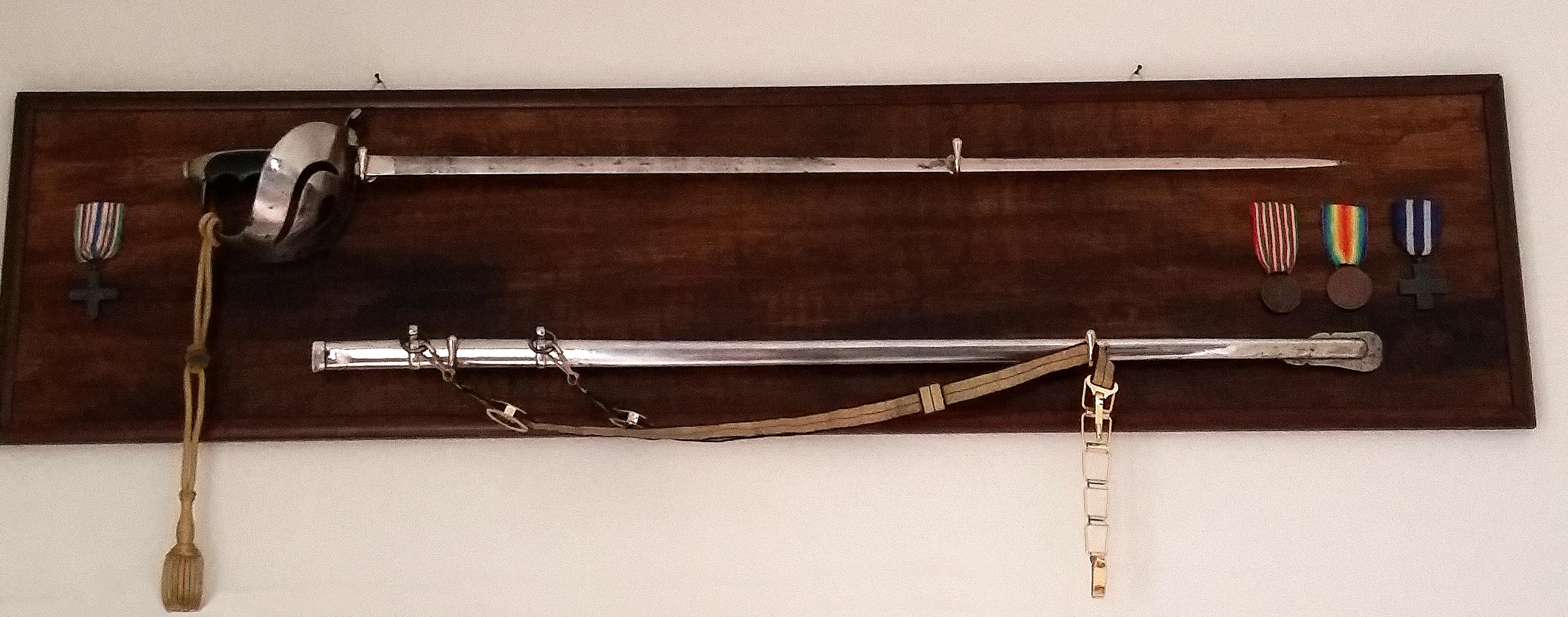

Intanto ho costruito un pannello espositore, ho aggiunto pendagli e dragona oltre ad avere applicato qualche medaglia del Regno d'Italia al tutto.
http://www.militariforum.com/public/...2018204946.jpg
Presentazione ottima, bravo!

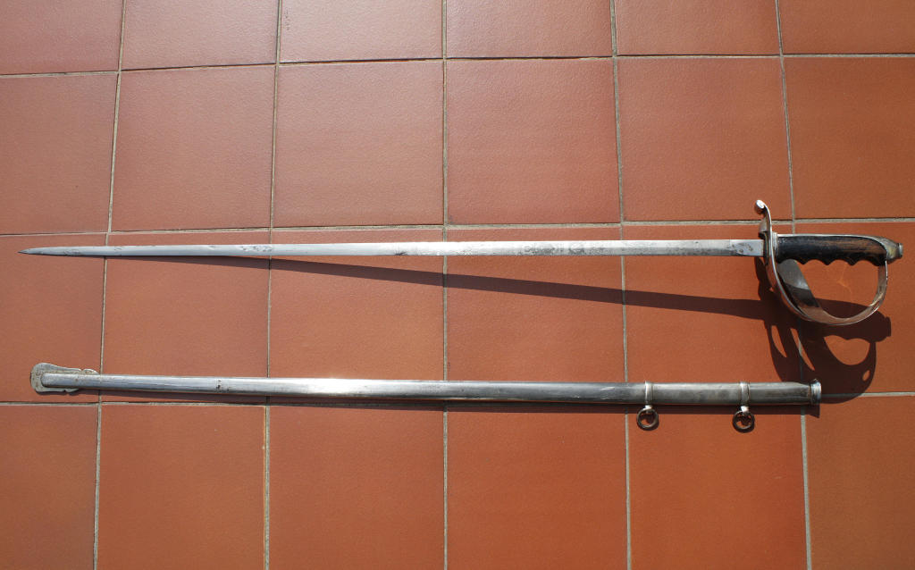

Salve, la mia collezione ww2 cresce con questa che è la mia prima lama in assoluto. Condizioni non buone ma me l'hanno lasciata a una manciata di Euro..
Secondo voi che tipo di 1888 è?
Soprattutto... posso fare qualcosa per restaurare il fodero e la guardia secondo voi?
https://i.ebayimg.com/images/g/Q5cAA...Hn/s-l1600.jpg
https://i.ebayimg.com/images/g/WxAAA...IS/s-l1600.jpg
Classica 88 per ufficiali di armi a piedi con lama fine da parata.
Purtroppo per il restauro non puoi fare granché dove la nichelatura è venuta via, una passata con olio per armi e paglietta 4 zeri per pulirla, niente di più.
