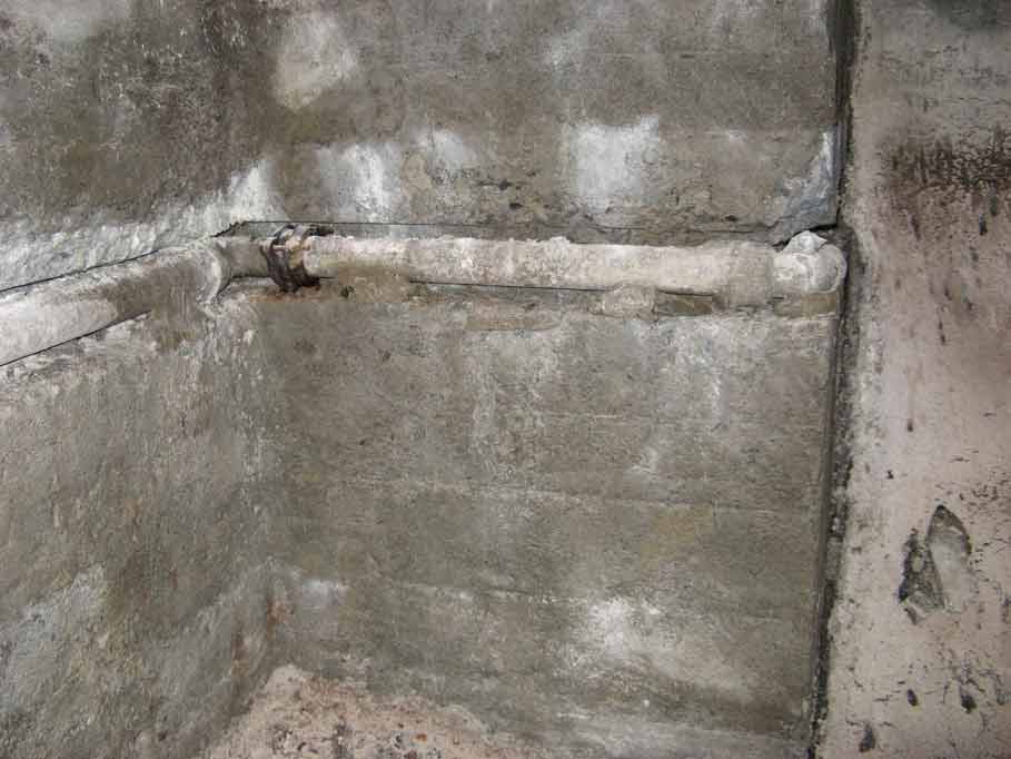

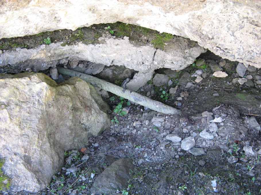

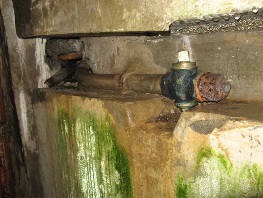

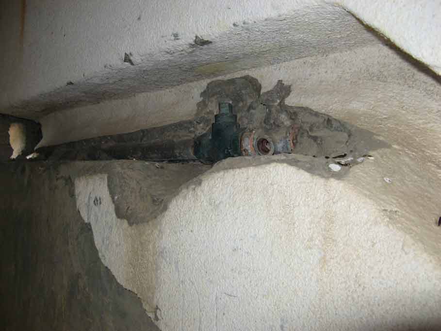

Confermo quanto affermato da Matty,nelle opere Tipo 7000 da me visitate(quelle intatte)non ho mai avuto modo di vedere le canalette cui accenna CIOFATAX.Confermo anche quanto affermato da OKLAOMA,le canalette sono presenti in tutte le opere tipo 200 da me visitate.In alcune delle canalette sopracitate passava un tubo dell'acqua,in una un tubo dell'acqua e un cavo telefonico(penso sia tale)e in un'altra il tubo dei gas di scarico del motore a scoppio del gruppo elettrogeno.A supporto di questo posto alcune fotografie.P.S. Naturalmente sto parlando delle opere da me visitate,che sono solo una misera parte delle opere del Vallo Alpino Occidentale.[ciao2]Gianfranco
http://www.milistory.net/Public/data...92118746_4.jpg
45,07 KB
Centro di Fuoco N.22-Il tubo dell'acqua.Si nota in fondo a questo i resti di un cavo tranciato(probabilmente un cavo telefonico)
http://www.milistory.net/Public/data...21181022_6.jpg
42,3 KB
Centro di Fuoco N.23 Lo spezzone di tubo esce dalla canaletta
http://www.milistory.net/Public/data...21181152_7.jpg
31,55 KB
Centro di Fuoco N.13B Il tubo dell'acqua nella canaletta
http://www.milistory.net/Public/data...21181318_8.jpg
44,41 KB
Centro di Fuoco N.6 Quì nella canaletta passa il tubo dei gas di scarico del motore del gruppo elettrogeno.Sarebbe stato interessare proseguire oltre lungo il corridoio,ma quello che sembra un muro di sbarramento in realtà è un'unico blocco di ghiaccio.

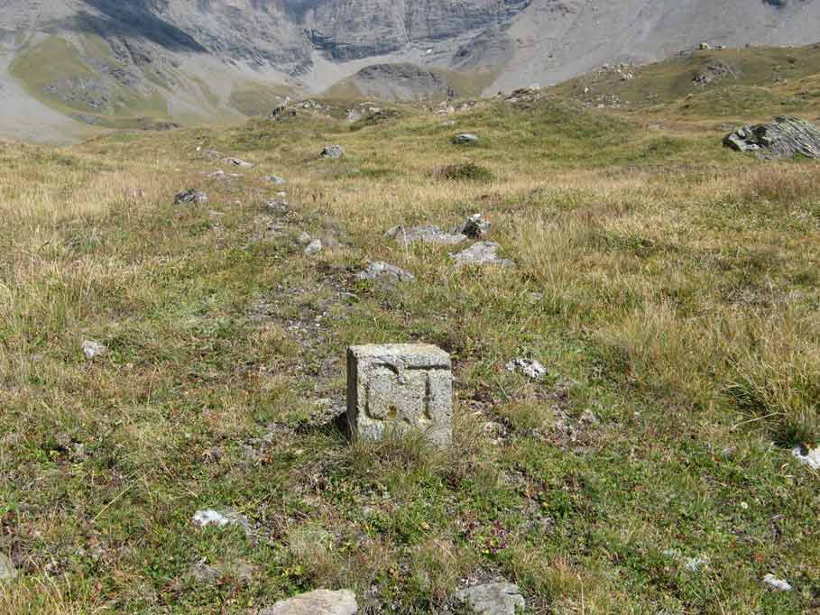

Ciao CIOFATAX,visto che parli di collegamenti telefonici fra le opere ti posto 2 fotografie scattate al Moncenisio con la speranza che ti possano servire.La prima è un "cippo"con la scritta CT che segnala un cavo telefonico interrato,mentre la seconda è il cavo telefonico vero e proprio che uno smottamento del terreno ha riportato alla luce,nei pressi della trincea di ingresso dell'opera.[ciao2]Gianfranco
http://www.milistory.net/Public/data...92121948_2.jpg
85,27*KB
"Cippo" di segnalazione Cavo Telefonico interrato

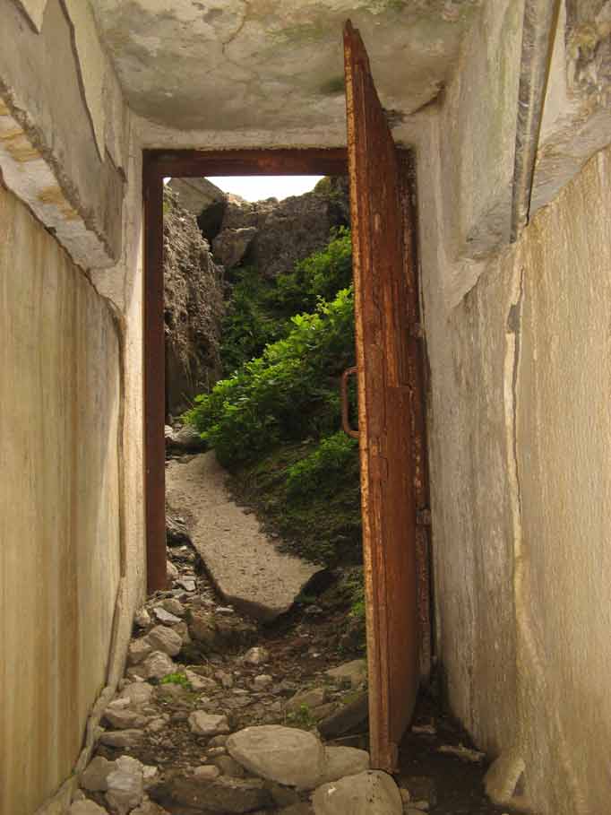

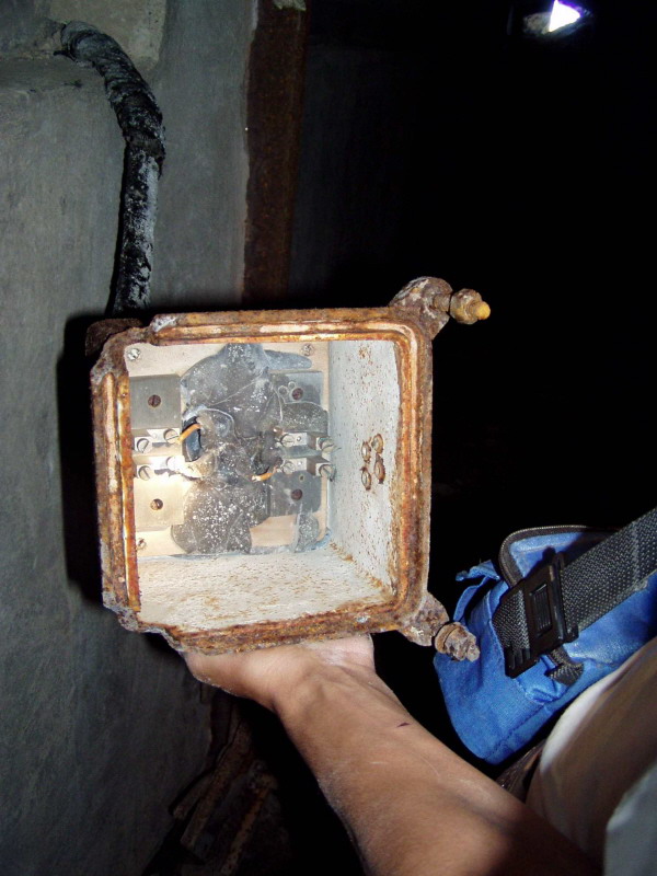

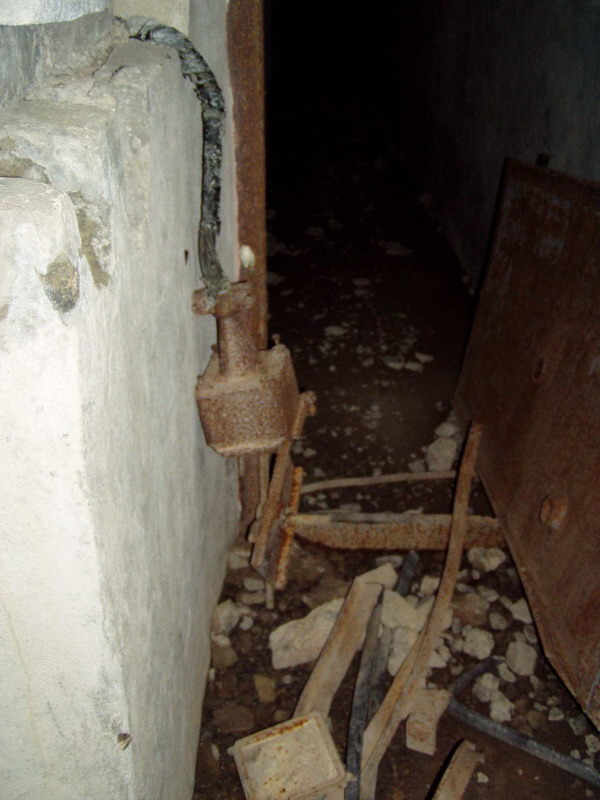

Questa è l' unica opera del settore Bardonecchia ad avere i cavi elettrici che passano in quella scanalatura, si nota anche la scatola di derivazione (non più in sito ora).
Centro 52 - Valle Rho.

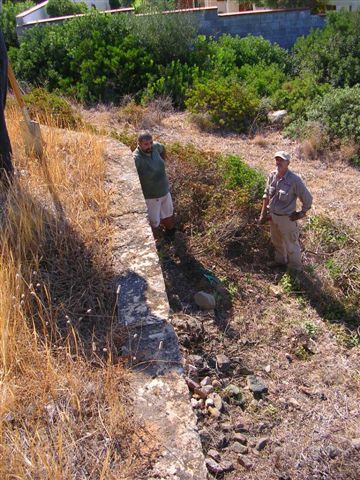

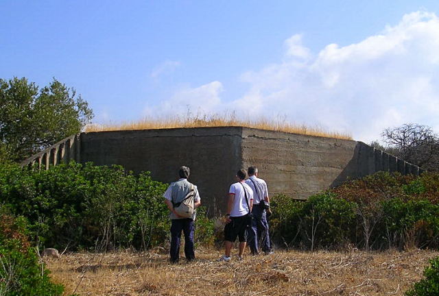

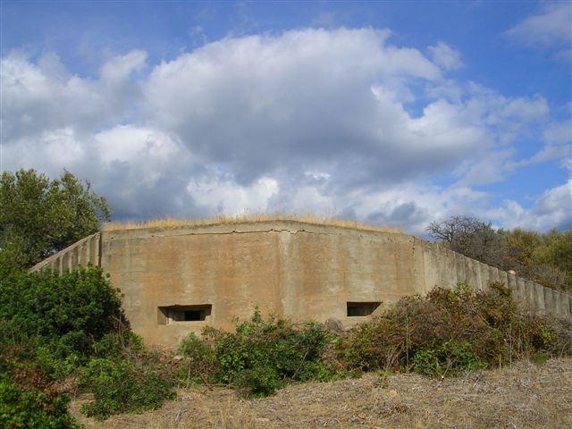

OGGI L'ALLEGRA BRIGATA (COSTIERA) ERA SUL POSTO....con il permesso dei proprietari, abbiamo cominciato qualche bonifica.
la P 2 com'era fino ad oggi
...DURANTE
http://www.milistory.net/Public/data...minimeris1.jpg
70,3 KB
..NEL PRIMO POMERIGGIO
http://www.milistory.net/Public/data...minimeris2.JPG
62,71 KB
il settore di tiro delle mitragliatrici è di nuovo libero! Il Golfo degli Angeli...
