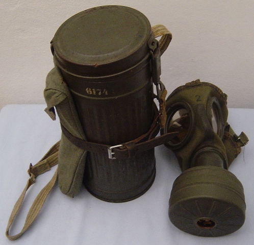

La mia gasmaske
Amici del forum,voglio postare la mia gasmaske per ricevere vostri pareri positivi e negativi e ricevere altre preziose informazioni.

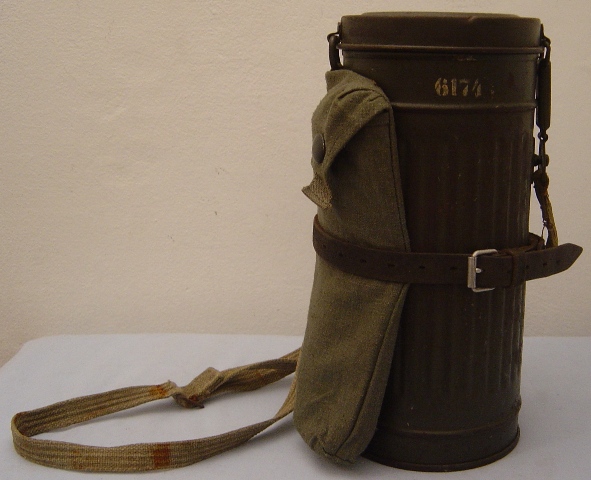

Ma quanto bella è???Complimenti,un pezzo così lo metterei in collezione subito.Mi sembra tutto in regola.Peccato che non sei riuscito a mettere a fuoco i dettagli dele punzonature e dei marchi interni.Cmq,un bel pezzo davvero,bravo!

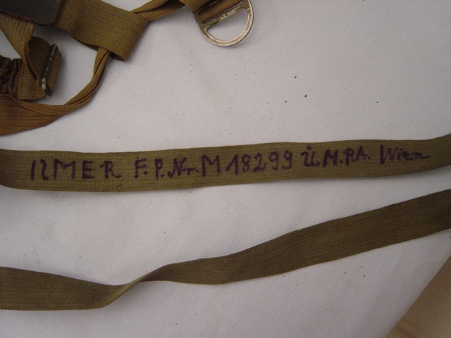

ciao, vedo male oppure la cinghia è in pelle?
Grazie per i complimenti adesso un pò alla volta sto cercando di aggiungerci altri accessori.
Visto che siamo in tema vorrei fare una domanda,ho anche un altro kanister per maschera antigas però è un pò più basso ed è datato 1937 conteneva un naltro tipo di maschera?
P.S.Si la cinghia è in pelle e gli agganci in cuoio[ciao2]
Un bella GM-38 non c'è che dire.Le uniche cose che mi lasciano da pensare sono i cinghiaggi in pelle ed uno degli anelli della chiusura del canister.I cinghiaggi potrebbero essere benissimo d'epoca,però di fattura privata,ovvero preparati dal proprietario stesso della maschera in sostituzione a quelli regolamentari,mentre l'anello lo trovo troppo lucido rispetto all'età* del canister.
Bellissima, complimenti!!! [ciao2]
Molto bella.
Mi lasciano un pò perplesso quei due rivetti sulla cerniera in alto.
Filtro ben marcato.
Complimenti.
Il dettaglio della cinghia in pelle m'è sfuggito[innocent],però la pattina parla chiaro,sembra li da una vita.A me piace un sacco.

Intanto complimenti per l'insieme che appare consono e usato in maniera gradevole. Sei sicuro che i cinghiacci siano in pelle?
Forse c'è abbastanza sporco da farlo sembrare tale, altrimenti concordo sull'intervento personale del soldato.
Il contenitore basso se datato 1937, doveva contenere la gasmaske mod.1930 che è quella realizzata in tela gommata. Dopo tale data fu introdotto il mod.1938 in gomma (postato da te). Inoltre sembra che la suddetta sia stata usata data l'assenza del tappo di norma posto sul fondo del filtro. [ciao2]
Grazie per il tuo intervento,per quanto riguarda i cinghiacci non ho la certezza che siano in pelle però sembrano in pelle non so se questo è dovuto allo sporco,invece l'altro canister che ho è datato 1937 ma non presenta altri marchi.
Non so,io più la guardo e più mi piace,soprattutto il cinghiaggio.Non è che puoi fare un paio di scatti ravvicinati,ed a fuoco,dl medesimo?Per me il cinghiaggio è ok,solo sporco ed intriso di 60 anni di "zugna",come dice herr x!

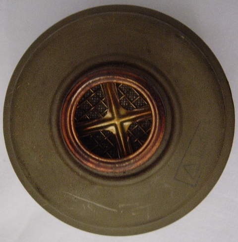

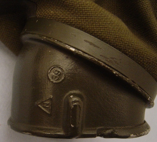

Vista così,con tutte la aggiunte,non è male,vero?Cmq,sul tubone non ho grossi problemi,ma tutto il resto mi lascia ancora perplesso,a cominciare dal filtro:
http://www.milistory.net/Public/data...ASKE%20003.jpg
112,45*KB

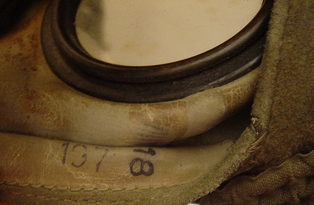

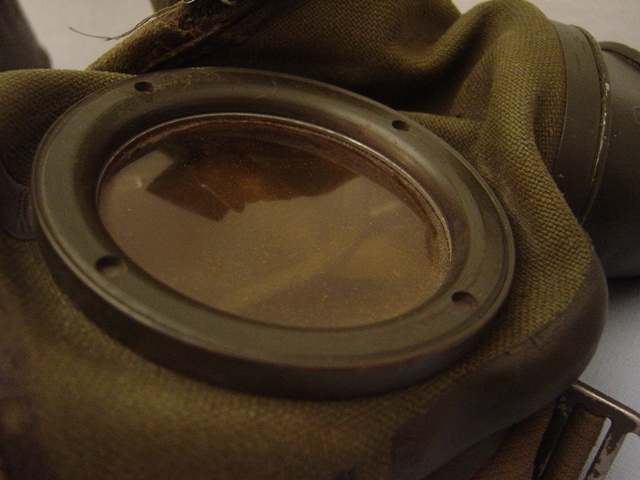

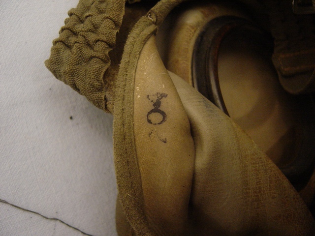

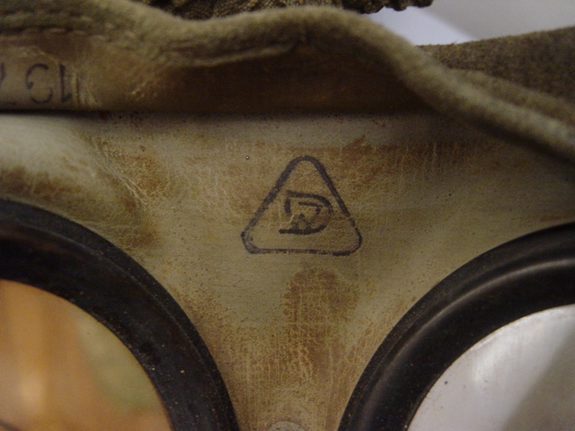

Ora,io dico e mi domando:ma è possibile che non sia ne il WaA stampato ne la punzonatura FE37 o FE41?Per non parlare della maschera in se,dove oltre alle stampe secondo me "ambigue" ci sono delle lenti non marcate:
http://www.milistory.net/Public/data...ASKE%20007.jpg
130,03*KB
http://www.milistory.net/Public/data...ASKE%20010.jpg
120,69*KB
http://www.milistory.net/Public/data...ASKE%20015.jpg
137,09*KB
http://www.milistory.net/Public/data...ASKE%20017.jpg
122,93*KB
http://www.milistory.net/Public/data...ASKE%20019.jpg
103,45*KB
http://www.milistory.net/Public/data...ASKE%20020.jpg
115,77*KB
Mi dite che ve ne pare.Aggiungo anche che c'è un 1939 stampato all'interno,ma non sono riuscito a fotografarlo.Il prezzo del tubo con maschera(il resto l'ho aggiunto io),è abbastanza onesto,45€...che fò????Non vorrei che mi scappasse come l'altra,che ho dovuto rendere in quanto venduta.

Forse ho letto male io, scusami! Così a prima vista non mi pare che il tubo abbia particolari problemi ( hai guardato se lo sportellino delle lenti di ricambio è marcato sul metallo, o all'interno ad inchiostro?). Anche la maschera mi pare bene, anche se le ho viste prevalentemente con i waffenamt (ma può esser irrilevante). Unico dubbio, forse, la possibile datazione del filtro.

Il tubone è sicuramente buono,quello che mi crea dubbi è il filtro,poi anche la maschera,ma il filtro sopra ogni cosa.[;)]
Tubo ok
Maschera ok
Il filtro non ci metterei la mano sul fuoco ma potrebbe benissimo esser buono e non marcato.
sono in sintonia con il pensiero di Green, anche se filtri non marcati non li ho mai visti potrebbe anche essere del periodo bellico.
Per me siamo ok sia sul tubo,sia sulla maschera.Questa tipologia di filtro è già* FE41 e magari è stato prodotto a fine guerra,dove non badavano a queste inezie.Buono anche il filtro secondo me.
Per quel che ti costa l'insieme e per quel che ti costerebbe sostituire il filtro con un esemplare canonico, intanto la puoi prendere.

Ok,vi ringrazio tutti,la maschera va in collezione.Ma sul sito che mi hai allegato,qual'è il mio filtro?C'è?
Potrebbe essere questo..
http://www.milistory.net/Public/data...18212923_1.jpg
30,78*KB
Grazie,è proprio lui,devo mettermi un paio di occhiali mi sembra....[innocent]
Però,cosa sta a significare la dicitura?Chi la interpreta che oggi proprio non c'arrivo?[innocent]

Ho già* visto maschera e filtro non del tutto marcati.
Mentre le lenti mi lasciano un pò perplesso li ho visti tutti marcati.
