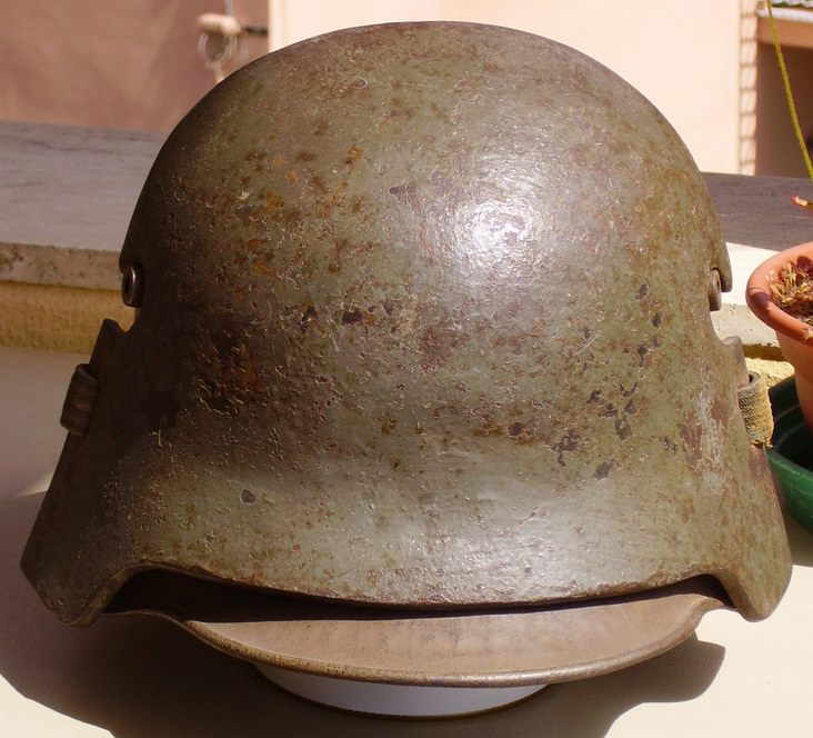

A parte i complimenti a Celtico (ma ti sei proprio scatenato eh?)l'elmetto strano di Cocis mi ricorca un Mod. 18 costruito dai tedeschi per gli austriaci con visiera allungata, visto in foto e dove se non su Elmetti 2003 di Paolo Marzetti, nel quale, se uno sa cercare, c'è tutto!![8D][8D] (1)
Quindi al nostro Marpo la parola, che saprà* dare le risposte.

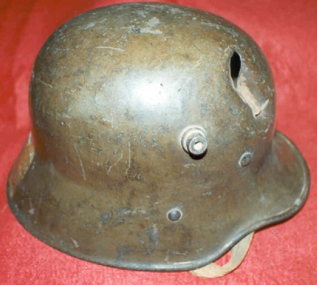

Questa discussione mi ha fatto venire in mente che quando ho fatto vedere ad un amico la foto ripresa nel"museo" di Pezzo mi disse che il secondo non era austriaco per via della falda anteriore ma non ricordo cosa esattamente mi disse. Può essere??

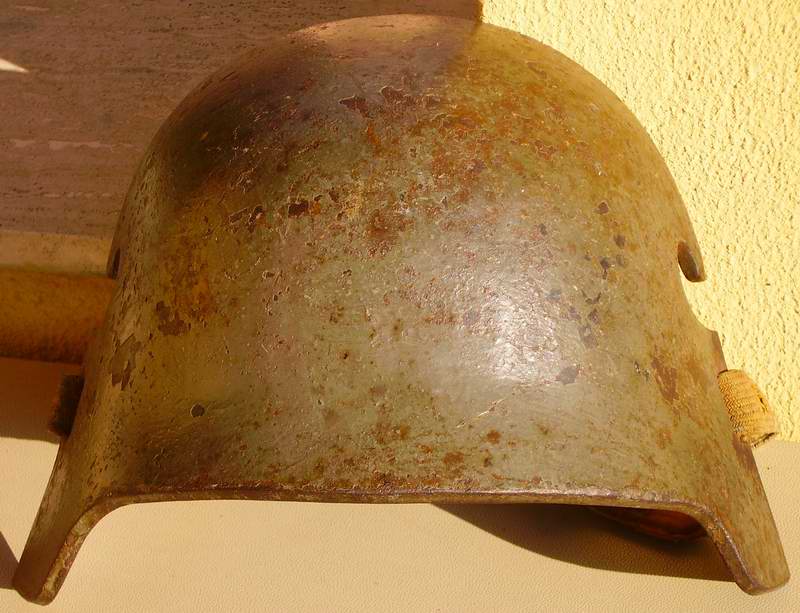

Caro cocis, è difficile capire dalle poche informazioni che mi riferisci, e prima di osservare le foto (peraltro scattate un pò da lontano), la prima cosa che mi era venuto in mente è che quell'elmo fosse un modello tedesco m.18 il cosiddetto turco che è privo di visiera. Fu costruito per i Turchi venduto e quindi da loro utilizzato nel primo conflitto mondiale. Anche i Freikops lo utilizzarono nelle diverse versioni. Altrimenti ogni ipotesi è plausibile, dal Bohler a chissà* cosa. Ma poi vedendo bene le foto forse ho capito a che si riferiva il tuo amico, forse la cosa è più semplice di quello che non sembri:
allora l'elmo austriaco ha l'attacco del sottogola con fibia fissato internamente alla falda in posizione alta, mentre l'elmo tedesco non ha la fibia e l'attacco del sottogola è fissato in posizione più bassa rispetto a quello austriaco e poi è fatto differente, ha solo un perno tondo con un dentino, infatti nell'elmo tedesco il sottogola e in cuoio ed è sfilabile ed intercambiabile col pickelhaube, mentre nell'austriaco è in canapa e non può essere sfilabile perchè è cucito alla fibia che ti dicevo.
Prossimamente ti posterò dei tedschi così vedrai le differenze.

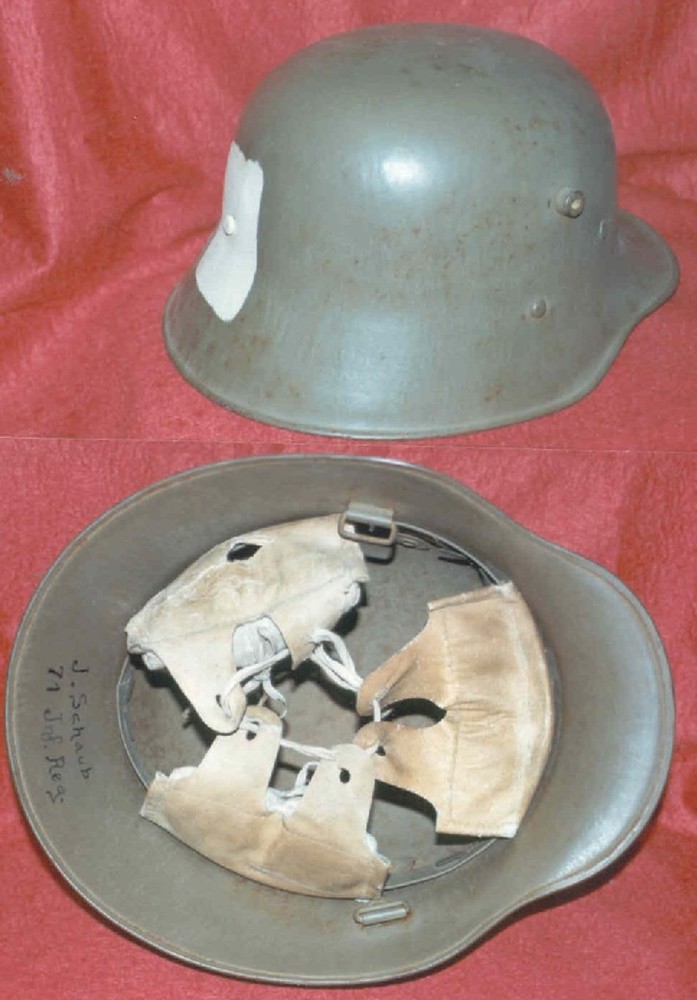

Ne posto uno,ormai purtroppo non piu' mio,trovato per puro caso ad un mercatino locale umbro svariati anni fa'.Lo faccio anche qui a titolo di buon auspicio per seguitare a parlarne:

Premesso che quanto sto per dire ha gran importanza ai fini delle classificazioni degli elmetti austro-ungarici solo per chi studia sulla carta l'argomento, e che ognuno puo' chiamare con le classificazioni che vuole, o addirittura attribuire loro nomi di persona, se lo ritiene piu' opportuno,per me l'elmetto austriaco e' e rimane un M.16.L'elmetto tedesco è un M.16 (da alcuni classificato M.15),L'elmetto ungherese è un M.17 (nella nomenclatura ufficiale ungherese postbellica classificato come M.15).Credo che le differenze di classificazione, secondo le varie scuole di pensiero e di studio,tutte apprezzabili e plausibili, dipendano dal fatto che l'elmetto tedesco, fino al 1916 ha montato un'imbottitura formata da una banda di cuoio con i tre cuscinetti, mentre dal 1917, la banda di cuoio è diventata metallica.
Detto questo,tutti gli elmetti tedeschi,'full visor','turco', 'tipo turco o anche 'freikorps', nonché 'cavalleria o anche 'ear cut-out' sono M.18. Annoverabile all'M.18 è anche la prima variante tedesca che non ha i bulloni esterni per il soggolo che
e' in realta' facente parte dell'imbottitura. Sui miei lavori l'ho chiamato,per distinguerlo M.17/18. Tornando agli elmetti austriaci, le uniche denominazioni ufficiali, a meno che non siano nel frattempo usciti documenti ad hoc, sono, senza sigle né date:
-Normaler Stahlhelm,Deutschen Musters
-Normaler Stahlhelm,Deutschen Musters,inlandischer Erzeugung
-Berdorfer stahlhelm
So che i curatori del museo di Vienna, alla luce del documento di produzione degli elmetti tedeschi ed austriaci valido fino a Gennaio 1918, hanno sposato la classificazione M.17,ma tale tabella pare riuscira' riveduta e corretta col nuovo libro di Baer. Aspettiamo tutti fiduciosi e con curiosita'.Il discorso lo seguitero' sul topic dell'elmetto Berdorfer, perché anche li' ce n'è da dire su classificazioni reali o presunte, alla luce addirittura di date e di marchi di fabbricazione che contestano molte delle date adottate.
[ciao2]PaoloM

Un elmetto M.16 austriaco in condizioni perfette, con la tinta originale (non ossidata). Peccato che non ci sia il soggolo. E' rimasto per novant'anni, al buio in un baule.
La tinta che si vede, e' quella che si vedeva all'epoca, con la sua tonalita' molto chiara. La tinta bianca posteriore per il segno di riconoscimento avanguardie, sembra data ieri. Ma non e' cosi'. Mi piacerebbe farvi vedere com'è diventato ora, alla luce del sole, ma purtroppo l'elmetto non e' piu' mio.

Un elmetto M.16 austriaco in condizioni perfette, con la tinta originale (non ossidata).Peccato che non ci sia il soggolo.E'
rimasto per novant'anni, al buio in un baule. La tinta che si vede, e' quella che si vedeva all'epoca, con la sua tonalita' molto chiara.La tinta bianca posteriore per il segno di riconoscimento avanguardie, sembra data ieri. Ma non e' cosi'. Mi piacerebbe farvi vedere com'è diventato ora, alla luce del sole,ma purtroppo l'elmetto non e' piu' mio. Ciao[8D]PaoloM
Splendido spettacolare, non è una frase fatta, basta intendersi un pochino di elmi per non poter esclamare altrimenti! Peccato che l'hai ceduto, elmi così non se ne trovano più in giro!
Grazie per le tue interessanti spiegazioni sui modelli degli elmi kuk, non conoscevo questo aspetto, ne prendo atto. [ciao2]

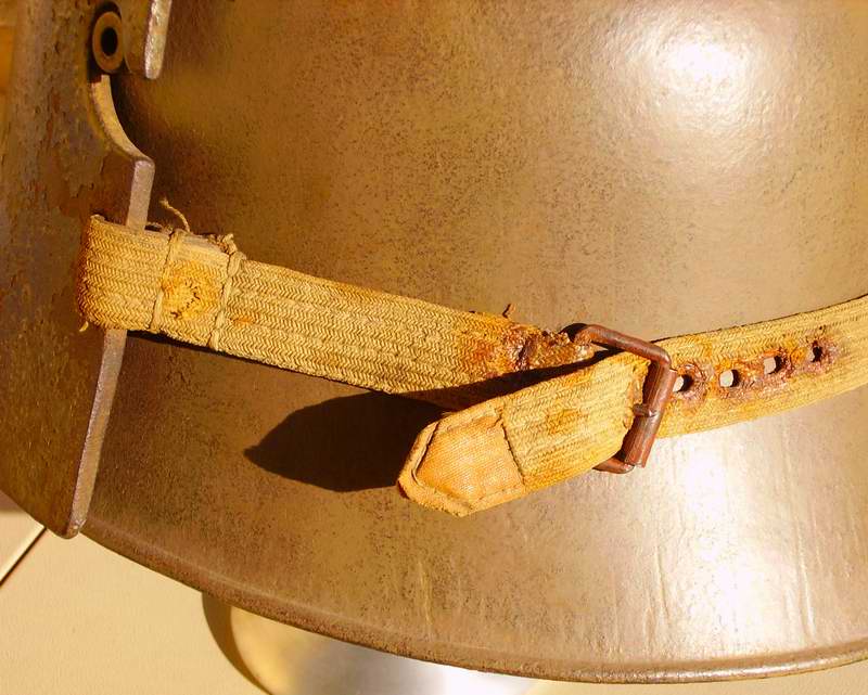

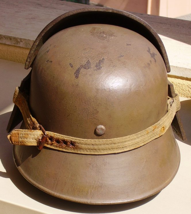

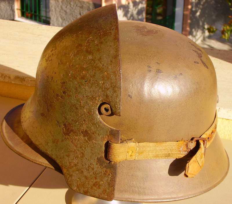

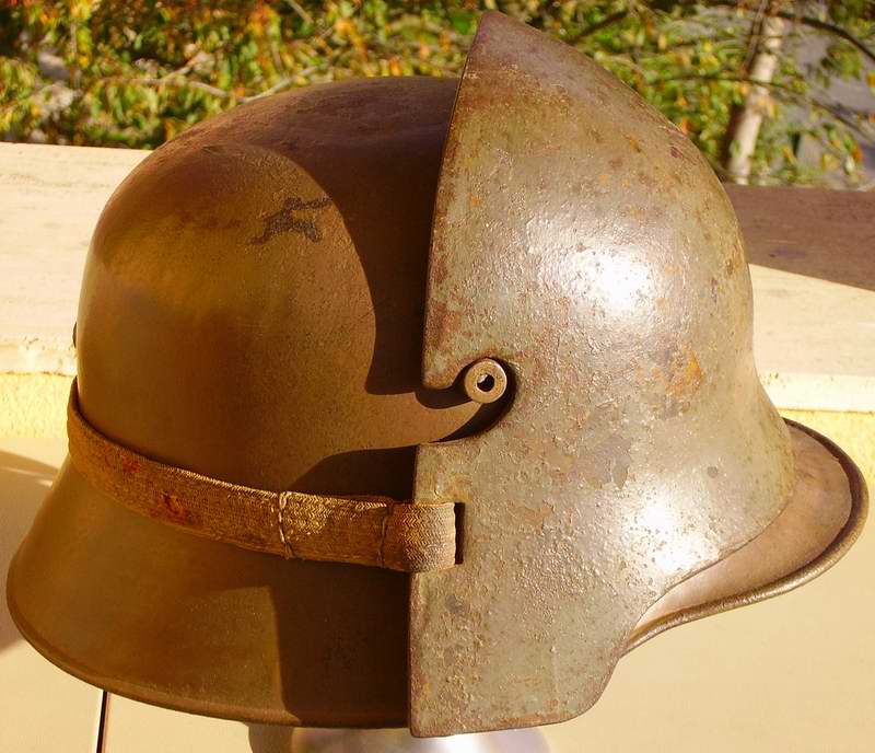

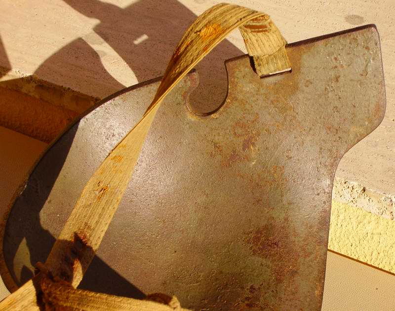

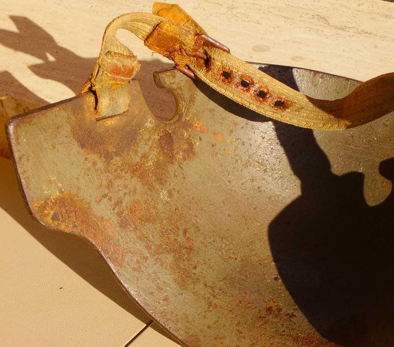

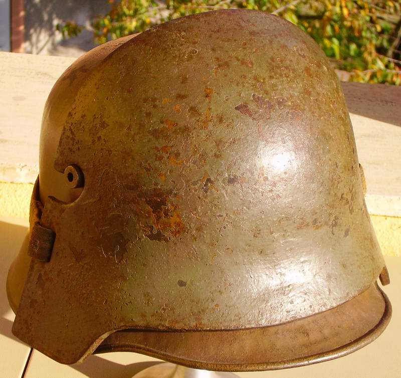

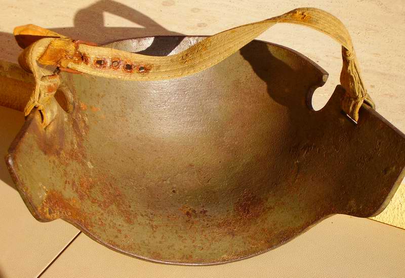

Tempo fa acquistai alcune corazzette, purtroppo le più erano contraffatte di cui una la postai nella stanza delle Himalaiate, erano cioè di produzione recente.
Questa è l'unica che ho trattenuto, anche se un pò vissuta perchè giudicata buona, benchè l'abbia proposta in vendita l'anno scorso ad alcuni amici poi ci ho ripensato, almeno una me la voglio tenere.
Dunque molti l'hanno esaminata, e la cosa più strana è la sua vernice che non è marroncina classica ma è di un variabile marrone-grigioverdognolo indefinibile. Io provai col solvente nitro a sverniciarla in un punto ma la vernice non venne via, si scolorì solamente in quel punto, togliendo solo l'ossidazione del tempo (?). Sinceramente ora che rileggo il topic mi pare che la mia stirnpanzer abbia la stessa tinta dell'M16 postato da Marpo, quello con la striscia bianca nella nuca, solo un pò invecchiata. Il modello di Stirnpanzer è quello tedesco dei primi tipi classici, ma la corazzetta mi dicono che sia austriaca per via delle cinghiette classiche in tela, con cuciture su tela cerata e rinforzi di cuoio sottostanti nell'asola di fissaggio, e con la fibia classica con ardiglione kuk. E' visibilmente stata restaurata dai precedenti proprietari, infatti ha perso gli anellini metallici di fissaggio dell'ardiglione, che sono stati riparati con un collante per impedire alla stoffa di sgretolarsi, io l'ho già comprata così.
Oltre a questo modello esistevano anche le cosiddette corazzette lineari, più rare e falsificatissime, ma purtroppo io di buone non ne ho finora trovato!
(un appunto l'elmo fotografato da me con la corazzetta è un guscio riverniciato che mi serve per dimostrare come venivano montate e mi permette di non rovinare gli altri completi che ho, perciò non fateci caso!) [ciao2]

p.s. chiedevi come togliere la ruggine alla corazzetta dico la mia se la ruggine è del tipo ""farinosa"" intanto con un pennello bagno di petrolio il pezzo e lo lascio riposare anche un giorno, poi passo una paglietta fine bagnata nel petrolio ogni tanto gli passo uno straccio per pulire poi ripeto l'operazione e asciugo.
Non amo passare dell'olio tipo olio di lino o olio di vasellina renderebbe l'oggetto un pò lucido alterandolo visivamente.
Con i miei oggetti no verniciati faccio così.
