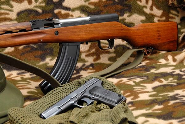

per l'sks 45 russo hanno utilizzato lo stesso legno e verniciatura come per il Mosin ?
Grazie
Grazie

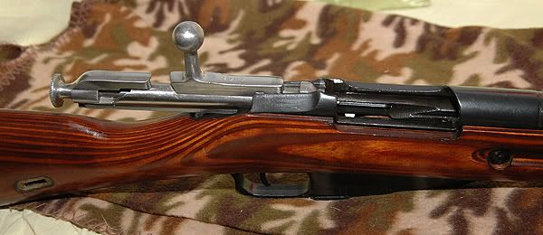

Qui non ci sono dubbi,la calciatura di questo 91/30 è in puro laminato....
http://i211.photobucket.com/albums/b...azione1944.jpg

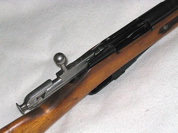

Mentre non saprei identificare la calciatura di questo Mosin Nagant 91/30 finlandese...sarà* betulla artica??
http://i211.photobucket.com/albums/b...3/DSC_0882.jpg
http://i211.photobucket.com/albums/b...3/DSC_0885.jpg

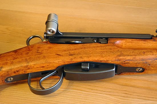

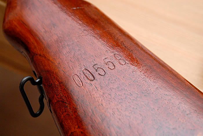

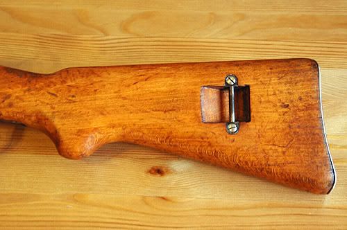

E per gli svizzeri...?? Ecco uno Schmidt Rubin K31
http://i211.photobucket.com/albums/b...3/DSC_0516.jpg
http://i211.photobucket.com/albums/b...3/DSC_0518.jpg

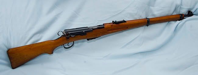

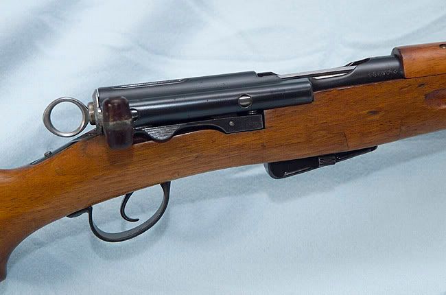

...ed un K11
http://i211.photobucket.com/albums/b...3/8H7L0294.jpg
http://i211.photobucket.com/albums/b...3/8H7L0293.jpg

Quello degli svizzeri mi sembra faggio. Per il mosin non so. [00016009
Per il Moisin della foto, confermerei betulla, la venatura è quella tipica.

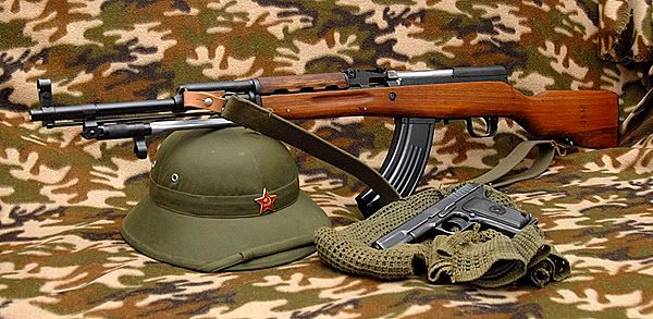

Di non invasivo,non credo esista nulla....a parte che,più che ceralacca,credo si tratti di vernice vera propria [137 Personalmente l'unica arma della mia modesta collezione,che ho avuto modo di ritrattare, è un Sks cinese,di cui avevo parlato su questo forum....in ogni caso,ripropongo la mia esperienza [icon_246
Questa è la pala del calcio dell'Sks in mio possesso....ovviamente prima della cura
http://i211.photobucket.com/albums/b...matricole2.jpg
Alchè,tolti i ferri dai legni e munito di carta vetrata fine,ho iniziato a scartavetrare seguendo le venature. Sinceramente non ho capito di che essenza sia fatta la calciatura dell'Sks...fatto sta che era durissima... [142
Eccolo durante la scartavetratura...la vernice,come si può notare,era proprio rossa
http://i211.photobucket.com/albums/b...3/DSC_0450.jpg
http://i211.photobucket.com/albums/b...3/DSC_0448.jpg
Dopo aver asportato totalmente la vernice,ho lisciato con tela finissima la calciatura. Poi,ho iniziato ad impregnare il tutto con olio di lino cotto. Facilmente reperibile in colorificio.
Tra una mano di olio di lino, el'altra facevo intercorrere almeno 24 ore. Poi,prima di applicare la mano successiva,lisciavo preventivamente con tela abrasiva fine. Dopo avere applicato 6/7 mani di olio di lino,ho finito il tutto con questo prodotto.....
http://i211.photobucket.com/albums/b...ontomobili.jpg
Ed il risultato è questo.... [257
http://i211.photobucket.com/albums/b...one63/SKS3.jpg
http://i211.photobucket.com/albums/b...one63/SKS1.jpg
http://i211.photobucket.com/albums/b...63/SKSbutt.jpg
Spero di essere stato utile....ciao Paolone [264
Complimenti per il risultato, è venuto veramente bene. Quando l'ho visto a metà* lavoro ero leggermente basito ma devo dire che il Pronto ha restituito dignità* al fucile.
Il legno dei Mosin Nagant è betulla.
Olmo, La lacca è stata sempre usata sui mosin fin da quando il Mosin è stato adottato nel 1891.
Quindi non credo che un tale intervento porterebbe il tuo a una finitura " pre-bellica".
Paolone, Il legno usato dai cinesi è la catalpa.
