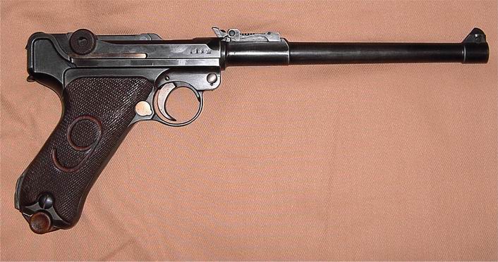

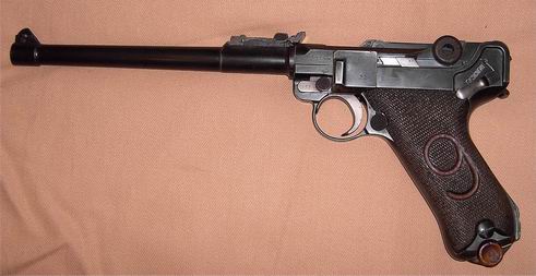

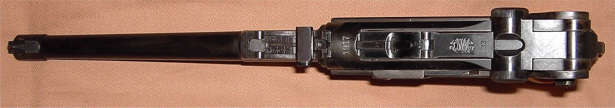

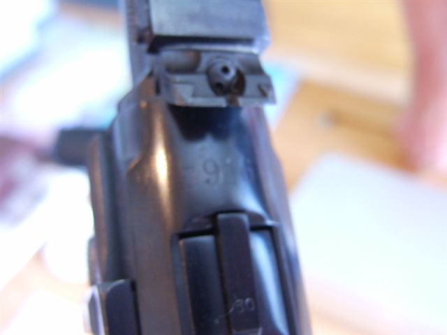

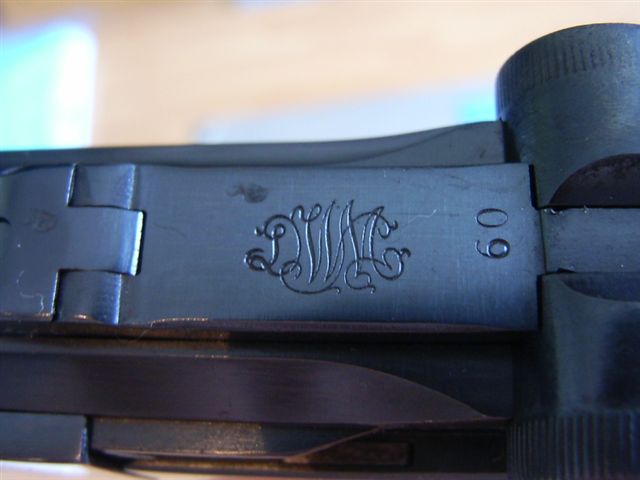

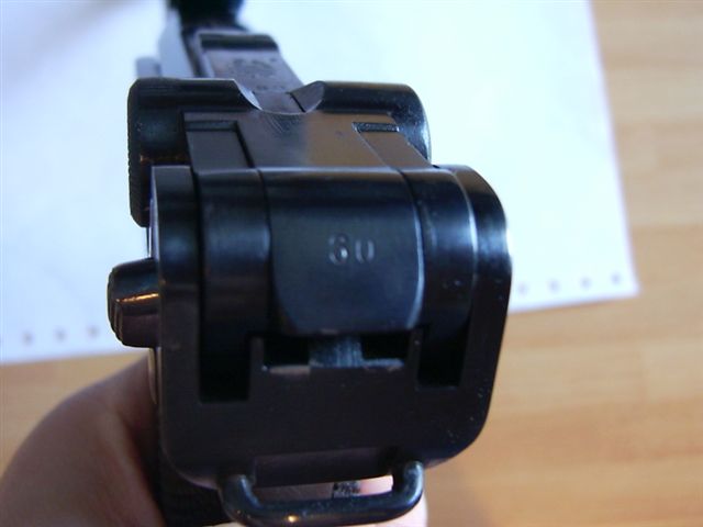

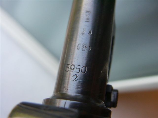

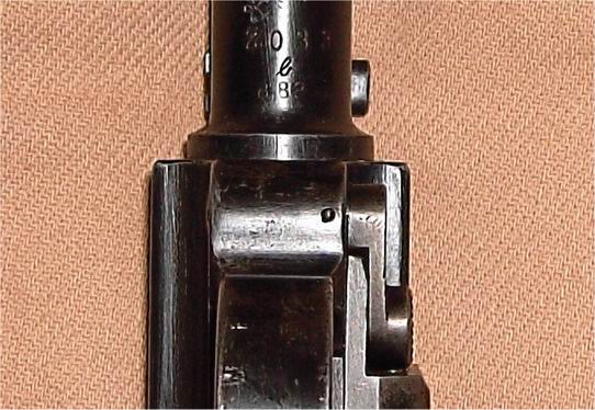

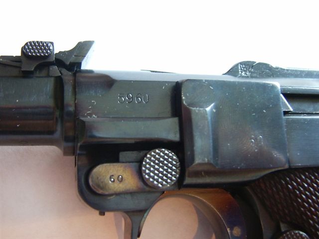

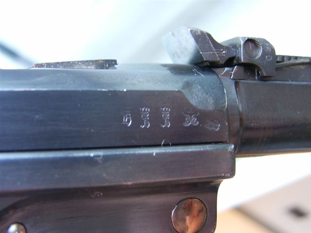

Ma dico, Walzorzi.... Hai visto le matricole??????
SOno sorelle o per lo meno cugine visto che la differenza é di soli quattro numeri. .Guarda i casi delle vita!!

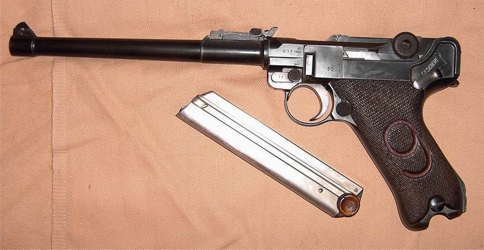

Domanda stupida: sbaglio o queste armi erano mnate da subito in calibro 9?
Mi accorgo adesso dopo la tua segnalazione, anche se ad onor del vero il mio caricatore con lettera gotica "b" e matricola 4920 è si due numeri di differenza dal tuo, ma pur avendo la stessa serie matricolare "b" non è in matricola con la mia arma che è 2033 in tutti i componenti tranne il caricatore.
Scusa Oscar ma non ho capito la domanda sul calibro 9 ?

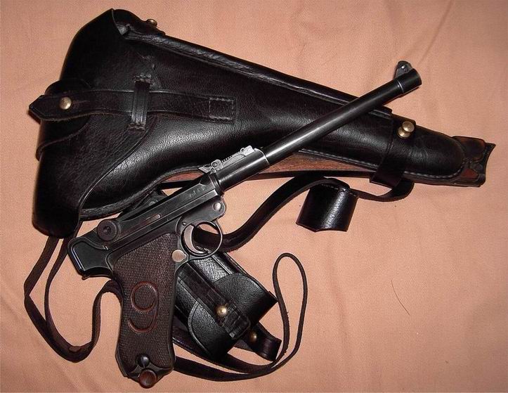

Stav0 pensando al perché veniva impresso il "9" sulle guancette.Se non ricordo male era per evitare che si usassero munizini errate visto che all'inizio le Luger erano in calibro 7,65. Se non sbaglio all'epoca della entrata in servizio delle Artiglieria il calibro era già* stato uniformato: allora perché imprimere il 9? Bada che la mia non é una domanda retorica, non ha risposte già* pronte. Anzi se tu mi rispondessi che in ua soffitta di Sommerda si sono trovati documenti che dimostrano che le Luger Artiglieria venivano costruite anche in 7,65 Pb ne sarei felice visto che la mia é in 7,65 e non vedo traccia di ritubatura[:D]
Dunque, comincerò la mia risposta con un'altra domanda.

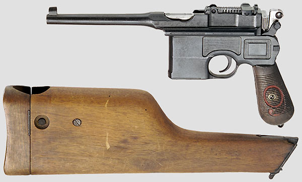

Come mai il nove rosso compare anche sulle guancette di di alcuni lotti di mauser c/96 modello 1912 ??
La ragione storica è sopratutto di carattere pratico, la luger c.d. modello artiglieria con calciolo fondina era destinata all'armamento individuale di alcune specialità* quali gli osservatori di artiglieria i mitraglieri ed in ultimo periodo anche le Sturmtrupp (in questo caso con trommelmagazine da 32 colpi) in sostituzione del fucile per evidenti motivi di ingombro, peso e praticità*.
Le luger mod. artiglieria disponibili non soddisfacevano in termini numerici le esigenze pertanto il ministero della guerra acquistò tra il 1916 ed il 1917 alla Mauser due distinti lotti di circa complessivi 300.000 pezzi di pistole Mauser C/96 md.12 in gran parte con il calibro originale 7,63 mauser (quelle disponibili in magazzino) e le rimanenti costruite ex novo in cal. 9 parabellum che era l'ordinanza per arma corta dell'esercito tedesco. Ricordo che la luger era ordinanza dell'esercito fin dal 1908, la Mauser divenne una pistola di rincalzo per sopravvenute esigenze non divenendo comunque ordinanza. A questo punto troviamo alcune mauser che calibravano il 9 altre che calibravano il 7,63 e la luger che calibrava il 9, lascio immaginare la confusione in quanto i modelli in 7,63 non cameravano il 9, viceversa i modelli in 9 cameravano comodamente anche il 7,63 causando degli incidenti immaginabili nel caso di militari poco addestrati o nei coincitati momenti delle battaglie. Si ritenne di porre parziale rimedio apponendo sulle guanciole delle luger e delle mauser in 9 mm un bel gran vistoso 9 inciso e verniciato di un rosso vivo.
Le luger militari tedesche sia la 08 che la 08/13 (mod. artiglieria) sono tutte nate in 9 parabellum il 7,65 parabellum lo troviamo sui modelli commerciali 1900 - 1904 - 1906 - su tutte le Svizzere ed in molti modelli export del dopoguerra. La tua canna è in 7,65 ovviamente per le ristrettezze della legge italiana sul 9 para (se ante catalogo e prima del 9 x 21)e potrebbe essere stata sostituita (lo vedi dalla presenza o meno dei punzoni militari del calibro sotto la canna e dalla presenza dell'aquila imperiale sulla destra della stessa) oppure ritubata con un lavoro esemplare quasi invisibile all'occhio (ne ho viste di fatte bene).
