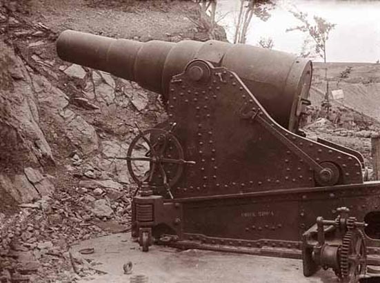

Aggiungo qualche informazione a quelle forniteci da Giannetto sul forte Bramapane.
Questi sono i pezzi che ospitava (obici da 280/16)

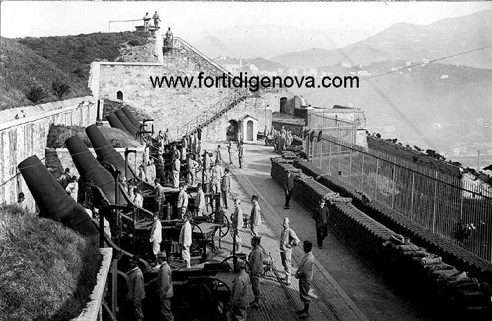

i pezzi in postazione in un forte sopra Genova (immagini tratte da www.fortidigenova.com)

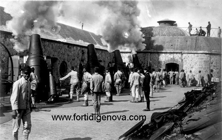

gli stessi pezzi in azione nei forti di genova
http://www.milistory.net/Public/data...azione%201.jpg
79,2 KB

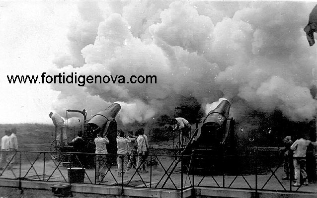

http://www.milistory.net/Public/data...one%20%202.jpg
66,21 KB

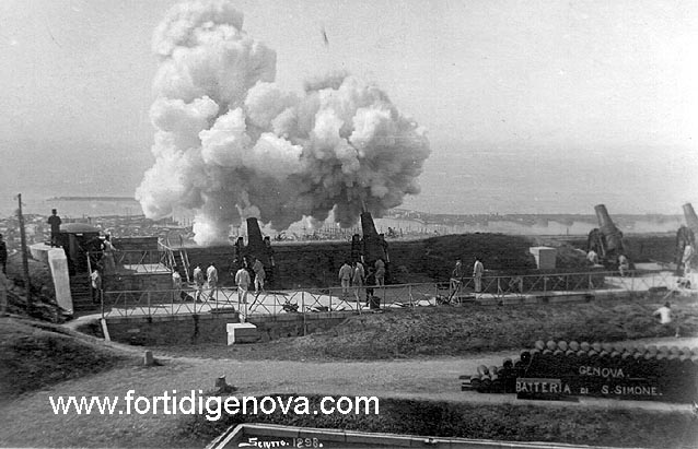

http://www.milistory.net/Public/data...one%20%203.jpg
69,21 KB

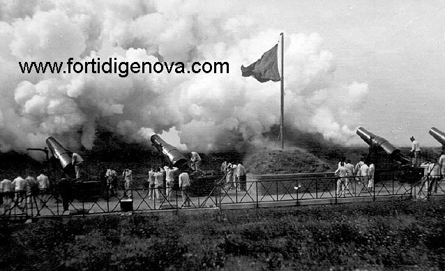

http://www.milistory.net/Public/data...azione%204.jpg
75,93 KB

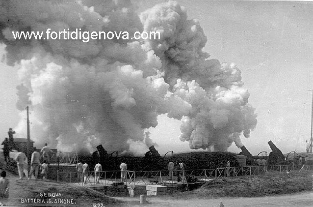

http://www.milistory.net/Public/data...azione%205.jpg
63,47 KB
Caratteristiche dell' obice da 280/16:
Bocca da fuoco: Di ghisa cerchiata in acciaio.
Congegno di chiusura: A vitone cilindrico. Chiusura ermetica ad anello espansivo di acciaio o con anello plastico.
Affusto: Affusto rigido, a cassa, con i fianchi scorrevoli sulle liscie inclinate del sottoaffusto a perno centrale ed a sospensione elastica che poggia con le rotelle sulle rotaie del paiolo. Due freni idraulici di sottoaffusto.
Rigatura: sinistrorsa progressiva righe: 64
Peso del mortaio:(con otturatore) kg. 17900
Meccanismo di sparo:mediante cannello a frizione
Altezza delle orecchioniere: mm. 2563
Settore orizzontale di tiro 360°
Settore verticale di tiro da -14° a +51°
Lunghezza di rinculo normale mm. 1700
Peso dell'affusto Kg. 16170 (con sottoaffusto)
Velocità iniziale proietto 460 m/s
Gittata (massima) m. 11600
Munizionamento Granata a b.p. da 280 di acciaio,peso kg. 218 - carica di tritolo o pentrite
Granata di ghisa acciaiosa da 280 di ghisa acciaiosa, peso kg. 234,700 - carica di Nougat
Granata monoblocco da 280/10-16 di acciaio, peso kg. 199,500 - carica di Nougat (con corona di forzamento a 90 mm. dal fondello)
Granata a b.p. da 280/16 di acciaio, peso kg. 340,200 - carica di tritolo

nelle fotografie degli obici ne sono state inserite due che rappresentano l obice da 280 grc ret su affusto pneumatico, questo tipo di obice non era presente nel forte di Bramapane.
