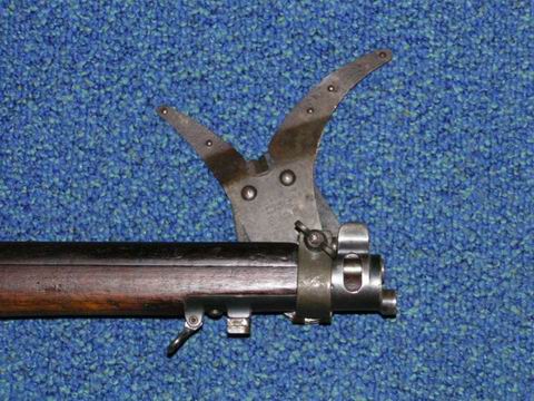

A Wire Cutter fitted to the nose cap of a SMLE

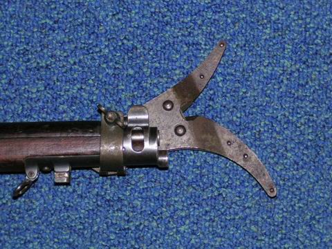

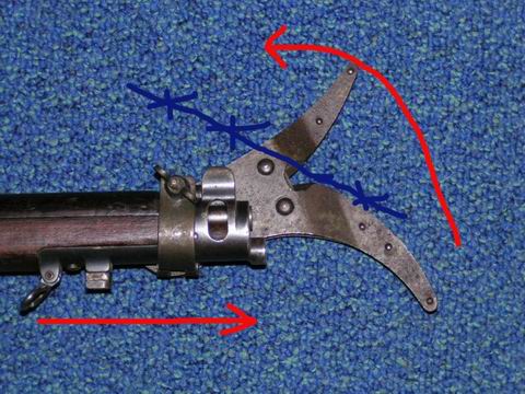

Circa il funzionamento del taglia fili per lo SMLE n. 1 della WWI allego alcune foto esplicative ritrovate in rete:

Quindi un'azione puramente meccanica ottenuta combinando l'effetto delle lame con il peso del soldato
Sembra che il dispositivo non abbia avuto efficacia in quanto ideato e testato sulla base del filo spinato di produzione inglese mentre quello tedesco che si trovarono di fronte era molto più spesso
e come fa a ritornare in posizione?? deve esere il soldato a farlo???
...l'ipotesi di funzionamento da te illustrata, caro harris mi sembra alquanto marchingegnosa e poco pratica, continuo a propendere
per il connubbio simultaneo tra vivo di volata e l'angolo più stretto dell'attrezzo, in pratica ben regolato, il supporto allineava sulla stessa linea dellla canna il reticolato, una fucilata ed il reticolato era bello e tagliato, poteva rimanere inastato per le normali esigenze di fucileria, ovviamente per aprirsi un varco bisognava sparare più di un colpo, io la vedrei così!!!! non dispongo di alcun testo che confermi o confuti questa mia tesi, torno a dire pur sempre ipotetica , Ciao Salvatore
