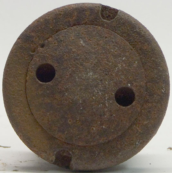

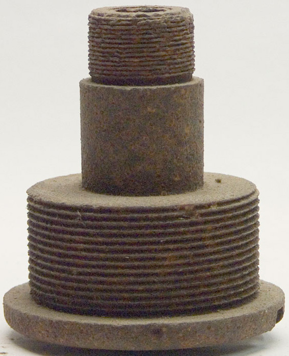

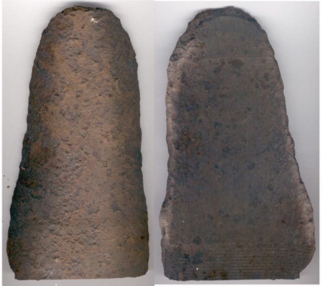

Giusto per chiudere aimè questa pagina in quanto non sono riuscito a svitare il pezzo. E' stato provato di tutto ho seguito i consigli di tutti anche quelli di alpino che mi ha indicato anche il suo sistema e devo dire che per la ruggine ha funzionato è un buon consiglio leggetelo. Sotto la ruggine sono apparse alcune scritte che si leggono male e dalle foto si vedono poco:Sul tondo più grande 1916 - ua - 155 sul tondo interno 155. Posto le immagini anche della chiave con il braccio lungo un metro nella parte dei due perni piegata.

Ecco adesso non sapremo mai cosa si cela li sotto!!
Ottimo lavoro di pulizia bravo (un dubbio mi assale sarà* mica un filetto contrario)
Prova a svitarlo avvitandolo
Ho provato anche questo ma resiste. L'ultimo tentativo potrebbe essere quello di scaldare con un cannello la parte esterna. Intanto l'amico non ha le bombole ci devo pensare anche perchè non voglio rovinarlo e non avendo a disposizioni foto di spaccati può darsi che non sia solo un ""coperchio"" ma possa essere qualcosa con l'anima che arriva sino alla fine della filettatura più piccola se così fosse ciao alla svitatura. Ciao

una idea sarebbe quella di tentare di fare la chiave con un pezzo di ferro pieno e di mettere i due perni alla metà* della lunghezza. in tal modo lo sforzo non scarica più in un lato della chiave ma da entrambi.
bisogna però tenere conto che la pressione creatasi con lo scoppio del pezzo potrebbe aver deformato la meccanica interna da renderla pressochè insvitabile.dalle scritte risaliamo al tipo di ordigno e cerchiamo di trovarne i dettagli tecnici...la soluzione verrà* da sola.
personalmente non ho libri per la catalogazione del pezzo in questione...attendiamo chi ne sa di più....
Si la pulitura è venuta molto bene e infatti ho fatto come mi hai detto. per evitare torsioni maggiori ai perni li ho fatti lunghi giusti che se noti ho limato la parte centrale tra i due che sfiorava il tondo. Temo che sia come dici e penso che la botta lo abbia reso insvitabile. Ciao
