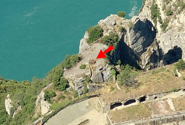

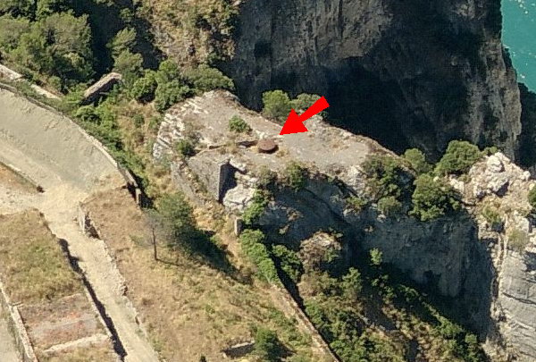

Osservando attentamente (al massimo ingrandimento) le foto aeree di Forte Muzzerone
(salvate da maps.live.com) ho rilevato la presenza (sulla sommità* dello sperone di roccia
posto sul lato occidentale del edificio) di quello che pare un curioso (e rugginoso) manufatto.

Potrebbe forse trattarsi di uno di quelli osservatori corazzati (miracolosamente sopravvissuto)
di cui si è parlato in precedenza?

E' come tu pensi un osservatorio corazzato.
Questo genere di osservatori era in uso in quasi tutte le batterie del golfo e ne esistono ancora parecchi (per esempio al forte di Montalbano, al forte di S.Teresa Bassa, nel sito della ex batteria dei Cappuccini, ecc.)ma penso, visto dove è posizionato, che sia stato lì collocato durante o poco prima della seconda Guerra Mondiale ed usato come garitta,infatti il forte aveva il fronte di fuoco verso il golfo e dai disegni datati 1898 , risultava collocata sopra i depositi delle munizioni appena dopo l'ingresso, altre due erano sulla punta verso la baia di Portovenere.
Quello che è particolarmente interessante, se ricordo bene, è la trincea di accesso: completamente scavata nella roccia!
