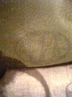

questa sera mi sono messo ad esaminare bene il cimelio ed ho fatto una interessante scoperta alla quale in passato avevo dato scarso peso o meglio avevo frainteso la simbologia non capendone il significato leggendolo forse all'incontrario come su di un negativo fotografico.
Trattasi di un timbro ad olio nero di media dimensione ubicato sull'interno del guscio sotto la pattina del lato destro, non molto vistoso in quanto leggermente sbiadito.
Per la vernice dell'elmo garantisco la assoluta genuinità* e stesura d'epoca, ora postero il timbro che stando in posizione scomoda e poco luminosa non riesco a mettere perfettamente a fuoco con la macchina digitale. (comunque credo essere intellegibile in foto).

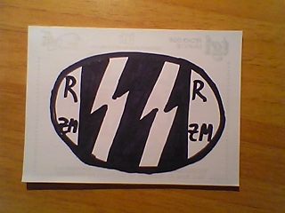

Per ogni buona comprensione ho fatto anche con il pennarello una rappresentazione su carta.

http://www.milistory.net/Public/data...48_pic_031.jpg
14,92*KB Immagine:
http://www.milistory.net/Public/data...0dipic_032.jpg
15,27*KB

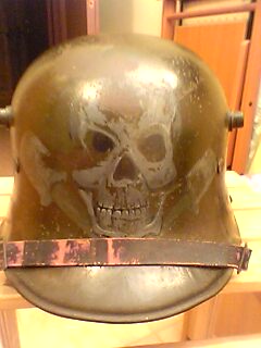

http://www.milistory.net/Public/data...47_pic_033.jpg
16,09*KB
Dopo di questa scoperta ahime' caro Walzi posso solo dire che sia timbro che teschio per me sono due falsi.
Il teschio perche' e' fatto su un elmo marchiato SS e pertanto fatto in un periodo successivo, il timbro perche' non ho mai visto marchi cosi su elmi per Allgemeine SS(gli elmi allgemeine SS avevano il doppio marchio sul guscio, SS e RZM entrambi inscritti in un cerchio.

- il teschio non è ne blu e ne violaceo ma dipinto dll'artista solamente con due colori base il bianco ed il nero. con il nero sono stati contornati i particolari del teschio, della mandibola, dei denti, dei bulbi oculari, del naso e delle bombe a mano. I manici delle bombe a mano sono dipinti con il bianco mescolato in piccola percentuale con il nero. Il disegno complessivo è virato leggermente di tonalità* (secondo me con il tempo) in un bianco sporco.

in ogni caso, cosa ci fa un timbo SS su un elmo m16? voglio dire, le SS hanno riutilizzato m16 1gm? in questo caso, il timbro potrebbe essere una variante, a mio parere nel mondo della militaria è difficile dire "non esiste" e il teschio dipinto essere semplicemente anni 30 o seconda guerra mondiale. (mi pare difficile riutilizassero elmi "personalizzati" senza prima riverniciarli)
nel caso le SS non avessero mai utilizzato m16, il timbro potrebbe essere un falso, ma a quale scopo? ciò, a mio parere non pregiudica l'originalità* del teschio, che potrebbe essere precedente.
non capisco inoltre chi, se non un ente "ufficiale" possa aver messo un timbro SS sull'elmo. se fosse stato un falsario, sicuramente ne avrebbe messo uno uguale agli standard. o no?

Se invece vogliamo parlare a livello didattico vanno messe in chiaro queste inconfutabili cose:
1)Le Allgemeine-SS utilizzavano elmi della prima guerra e i cosidetti transizionali ovvero copie di elmi della prima guerra con pesi minori e piccole differenze (drop bill ecc.ecc.ecc.)
2)In pochissimi casi sono stati ritrovati elmi della prima guerra per reparti combattenti (SS-VT)
3)Gli elmi della prima guerra mondiale per le Allgemeine-SS erano distribuiti solo dopo attento controllo della RZM, il ministero che controllava tutti i prodotti destinati alla SS.Dato questo si puo' dire con una sicurezza del 99% che tali elmi erano "omologati" ovvero dovevano per chiari motivi rispettare certi canoni: uno di questi canoni era l'applicazione dei gia' citati marchi sulla falda interna dell'elmo, ovvero due cerchi in cui erano inscritte le sigle SS e RZM. Questi marchi sono riconosciuti da tutti i collezionisti di elmi Allgemeine come DISCRIMINANTE per l'originalita' per gli elmi RZM destinati alla Allgemeine-SS (e questi sono i cosidetti elmi RZM, tra cui transizionali ecc.ecc.). Esitono elmi Allgemeine-SS privi di timbri RZM, di produzione privata e adottati in parte minima da ufficiali ma NON SONO PRODOTTI UFFICIALI SS pertanto anche non deve essere presente su questi nessun timbro SS. Ci sono poi gli elmi della prima guerra originali ridipinti e utilizzati dalla Allgemeine ma non mi risulta di aver mai visto su questi un timbro del genere e in ogni caso il colore di tali elmi e' SEMPRE nero.
4)Gli Elmi Allgemeine SS erano distribuiti sempre in colore nero, solitamente satinato.
5)Sono pochissimi gli esempi di timbri SS su parti in cuoio: come gia' citato per il thread sul sottogola SS poco tempo fa', i pochi rilevati come originali erano incisi a fuoco o taglio sul cuoio. Non ho notizie di timbri SS in inchiostro su parti di cuoio.
6)E' INCONFUTABILE CHE UNO E SOLO UNO E' IL TIMBRO UFFICIALE DELLA RZM: il cerchio con inscritta la sigla stessa (a dire il vero esistono alcune varianti, senza trattino nella zeta e senza cerchio per alcuni prodotti, ma il timbro ufficiale e'solamente quello). Qualsiasi altra variante del timbro RZM e' da reputarsi come falso (no, non e' vero che nella militaria "tutto puo' essere": la militaria e' come tutte le altre materie, ha delle regole e canoni, il timbro della SIAE e' uno solo, gli altri sono contraffazioni)
In base a questi elementi e visto che il passare del tempo non e' un opinione: la RZM (ente degli anni 30 e 40) non avrebbe mai e dopo mai marchiato un elmo con un simile simbolo dipinto sopra (prendendo per appurato che sia stato dipinto nel 14/18), a meno che non sia stato dipinto e succesivamente il colore nero sia stato raschiato riportando il luce il teschio (tracce di cio' le puo' vedere solo walzorzi) e per concludere, se il timbro e' stato fatto davvero dalle SS (cosa che dubito con un approssimazione del 99%) allora il teschio e' stato fatto dopo la seconda guerra mondiale: se invece il teschio risale davvero alla prima guerra mondiale, allora il timbro e' falso e non capisco perche' uno dovrebbe mettere un timbro falso SS su un elmo sturmtruppen originale, a meno che non sia un demente.
