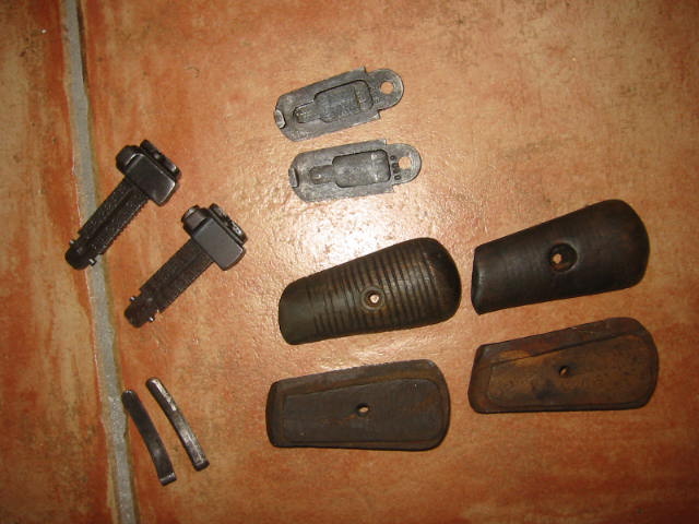

Le cinesi sono el mauser più diffcili! Comunaue già cenni (e foto) della tua "Taku Naval Dockyard Flatside" insomma tipo la nostra Marina, li trovi nel solito System Mauser, di Breathead del lontano 67. Ma per conminciare ad avere notizie un po più approfondite bisognerà aspettare altri vent'anni quando i cinesi hanno incominciato a vendere agli importatori americani finalmente le loro vecchie Mauser. Ma anche qui bisogna arrangiarsi con le deduzione perchè non esistono assolutamente archivi o testimonianze scritte. I Cinesi si sono innamorati della 1896 già ai tempi della guerra dei Boxer, nel 1900, e sono piano, piano diventati il principale mercato della Broomhandle, dove si calcola che abbiano assorbito praticamente, tra 1912, bolo, 1930, e 712, più della metà della produzione totale delle Mauser. Dapprima hanno cominciato a fabbricare i ricambi (oltre alla tacche che ho spedito, ho una molla del caricatore con sezione molto più spessa, poi un fondello, e due guancette in corno, molto più solide delle solite in noce) e infine si sono buttati senza inibizioni. Le più note, perchè costruite alla luce del sole e in picocle serie, sono appunto le 45 e le Taku, a metà tra le imitazioni e le rielaborazioni (le Taku per esempio sono flat side solo fuori, dentro invece sono 1912 NS. Ma i cinesi hanno anche costruito, alla faccia del trade marks, veri e propri cloni di Mauser, copiate e marcate esattamente come le originali. Sempre, anche quando è passabile, la finitura è molto andante e i materiali molto più poveri delle originali. La Taku è la meglio finita delle copie cinesi, e dovrebbe essere degli anni venti e costruita in poche migliai di esemplari. Ho diverse foto di cinesi con le Mauser, ma per lo più impugnano Bolo o shnellfeur, ahimè niente flat side..........

Perchè non ce la posti? Tutto è possibile, e tutto e relativo, più che mai con le mauser cinesi, ma io mi fido solo dei documenti, e di quellic eh scrivono che producono documenti. Girano molte notizie in internet sui siti sulla broomhandle, ma sono al 99,9 % ripresi dalla editorialistica americana degli anni 60 (ma succede anche sulle Luger). Molte delle copie della Mauser cinesi, erano costruite praticamente a mano, cercando il più possibile di imitare gli originali, pensando a un interlocutore che non era un collezionista, ma uno che ne voleva una tedesca o come quelel tedesche. Ti allego quelle che rimane di una bolo cinese, (ho delle diapositive della pistola rottamata perchè ai tempi non esitevano le digitali) paragonata ai pezzi corrispondenti di una comune bolo tedesca. Le guancette di corno che ti dicevo, la tacca, la molla della tacca, sopratutto il fondello del caricatore, dove la matricola sono le ultime 3 cifre di una 730.000 e dubito francamente che il nostro artigiano abbai fabbricato più di mezzo milione di copie..... Circa la nostra Taku sarebbe davvero interessante mettere di fianco la tua con una marcata per vedere se corrispondono i "banchi". E comunque ho imparato a mie spese (su una Luger Spandau) che se gli americani chiamano una "taku naval dockyard flatside" e l'altra "unmarked flatside chinese" somo due cose diverse......
