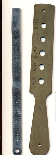

Questa staffa però ha i bicchierini un pò poco capienti!![:D][:)][:D]
Comunque nik ho sfogliato e analizzato tutti i libri che avevo sulle bombarde e lanciabombe usati sul fronte italiano... e ti posso assicurare che questo oggetto non centra niente con essi..
Ma di che materiale è fatto?? ottone??
Nel frattempo girerò qualche e-mail.. magari provo a sentire anche il proprietario del museo di passo Fedaia, ogni tanto gli invio del materiale sconosciuto e qualche volta siamo riusciti ad identificarlo...non si sà* mai che gli sia già* capitato fra le mani del materiale del genere...sperem..
Ciao. Potrebbe essere un misuratore di calibro per palle di fucile ad avancarica. I calibri dovrebbero corrispondere a quelli in uso nella prima metà* dell'ottocento...
SI è fatto in ottone spessore 3 mm,nessun marchio di fabbricazione.ciao nik

Io non sò cpsa sia ma da meccanico posso dire che i numeri segnati corrispondono ai diametri dei fori...
Essendoci pochi centesimi di differenza fra un diametro e l'altro non è possibile dalla foto notare diversità*, sembrano tutti uguali. Anche dal vivo comunque sarebbe complicato senza misurarli...
Ammesso che siano per "calibrare" qualcosa il mio dubbio è un'altro: l'ottone è molto morbido e si deforma ed usura con facilità* se sottoposto a lavoro intenso, se misurava qualcosa doveva essere o molto morbido oppure usato molto di rado!
è proprio per questo che mi è difficile vederlo come calibro...

Possiamo darli un nome.
Si tratta di un calibro"Passa-non passa".
Ma a cosa serviva resterà* un mistero.
Ciao nik..
L'e-mail di risposta mi è arrivata...
Anche lui mi conferma che trattasi di calibro "passa non passa"..ma sul suo utilizzo purtroppo niente..
