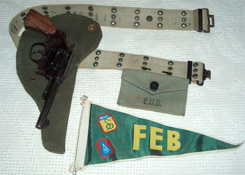

Non mi parlare della difficoltà* di trovare materiale FEB. Per questi tre pezzi più una borraccia anni 30 ci ho messo un anno e mezzo.
http://www.milistory.net/Public/data...14846_RIG1.jpg
