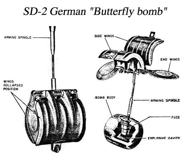

Ciao Blaster, no, le Bouncing Betty erano le S-Mine tedesche (S sta per spreng) le bombe a farfalla erano aviolanciate. Ne esitevano di due tipi, la prima fu la SD-2 Tedesca (lanciata in contenitori cluster)

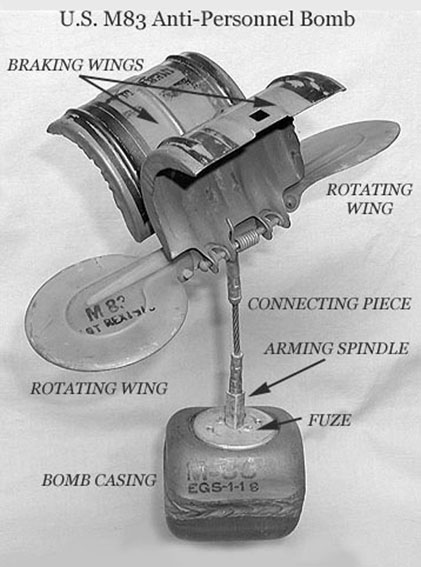

funzionava così bene che gli americani la copiarono quasi esattamente, chiamandola AN-M83
http://www.milistory.net/Public/data...745_AN-M83.jpg
54,18 KB
il funzionamento è uguale: una volta uscita dal cluster, in volo, il contenitore della bomba si apre a formare un'elichetta che girando arma il percussore della bomba. Una volta che si è armata ed è giunta a terra, è suffficente TOCCARLA perchè esploda. Essendo la carica esposta, nel tempo in molti casi si è dissolta, e non è infrequente (specialmente lungo il Po, dove i "Pippo" ne seminavano a tonnellate) ritrovarne le alette. Se ne trovate una intera, non toccatela mai e chiamate SUBITO la polizia o i carabinieri, E' molto più pericolosa dello spezzone...

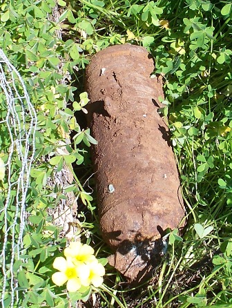

scusate non mi ero accorto di questo post,ed un utente me lo ha fatto gentilmente notare,grazie per le preziose informazioni visto che anche io ne ho rinvenuta ultmamente una ma in condizioni migliori e senza la coda (che era ad un metro di distanza)ah a proposito che cosa indica la striscia gialla che ha in fondo?
ciò che rimaneva dell'elica era ancora al suo posto

Ciao Karl, la striscia gialla indica il tipo di caricamento.
Non ho il "breviario" sottomano, ma tradotto in soldoni, essendo che il tritolo puro costa un sacco di soldi e non ha una resa ottimale, veniva allungato ed addittivato con altre sostanze, sia per un fatto economico quindi, che pratico operativo. La striscia gialla, se ben ricordo, dovrebbe essere il caricamento con Tritonal, altri caricamenti erano ad esempio il Torpex, l'RDX, l'Ammonal e tanti altri...
La presenza dell'elichetta, ai fini della sicurezza, è insignificante: non sai quanti giri ha fatto!!!

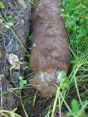

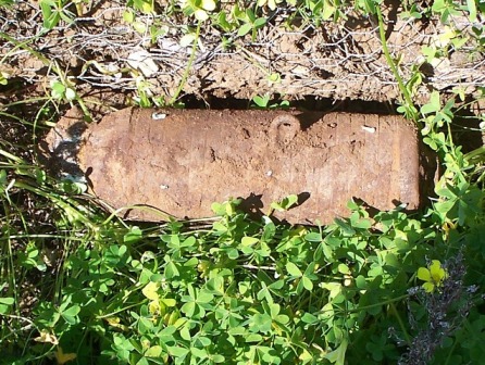

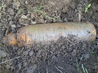

Grazie ancora per le importanti informazioni su qto ordigno.In ti gg ne è uscito uno dal terreno mentre lo si arava,e al sol pensiero che qto amico lo ha tirato fuori con le mani,mi viene un freddo cane.
http://www.milistory.net/Public/data...4_100_3161.JPG
91,4 KB
http://www.milistory.net/Public/data...7_100E3180.JPG
117,13*KB
http://www.milistory.net/Public/data...5_100E3181.JPG
109,76*KB
Cavolo sembra proprio come la prima che avevi postato.
Si,è solo priva delle alette,e in più ha le elichette.Citazione:
