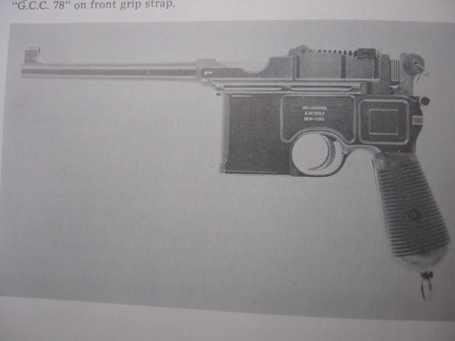

....non ho ancora trovato l'articolo della bolo 6 colpi col mirino a tunnel, invece questa e sul "The Mausers self-loading pistol" di Belford e Dunlap" del 1969 a pag 62. e infatti è per gli usa in quanto è marcata Von Lengerke & Detmold New York....ahimè scarsissime notizie... serial No 5759 has a hodede sight..... cerco le altre.....

Eh.. eh.... Mufasa, molto interessante questa Detmold. Non ho ancora trovato niente (a dire la verità* non ho trovato il tempo di cercare) riposterò appena riesco a trovare delle news.

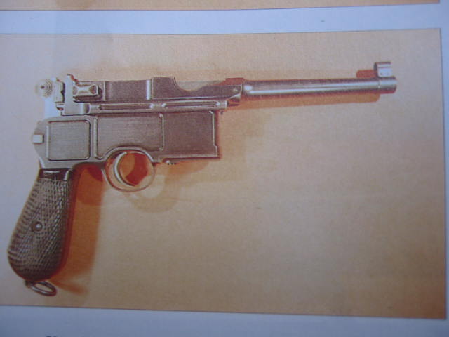

.... al solito ho scritto Bolo perchè adesso stò trafficando con le Bolo cinesi, ma scusatemi (ho 46 anni, sintomi senili evidenti, e vi scrivo sempre molto tardi o molto presto) pensavo sempre e solo alle Cone Hammer, perchè quella che vado a cercare (e trovo di sciuro perchè ho avuta la rivista tra le mani che è poco) è una Cone Hammer a 6 colpi, quindi contemporanea a queste due. Vi mando la foto in settimana, cerco l'autore, e sopratutto la pistola. Io cominicio a farmi un idea che era una opzione spinta da qualche importatore, anzi dall'importatore americano, oppure da una richiesta per qualche test hanno montato i pezzi avanzati (come era prassi, basta vedere come erano mischiate e si acavallavano tra loro le varie versioni). E i nei primi anni le vendite erano inferiori alle aspettative, i come i numeri mancavano, e come è noto nelle 10 o 12 mila Cone Hammer ci sono dei buchi di matricola notevoli, che la Mauser saltava per farsi coraggio e non perdere il morale di fronte alle vendite della Luger, e facevano secondo me questo ed altro anche per dieci pistole.....
... trovata! un Diana Armi del 96, la sei colpi, e addirittura con le guancette rifatte, o speciali, o artigianali o comunque mai viste, e se trovavo questa per primo, o solo questa avrei davvero pensato a qualche bravo armaiolo, ma penso sempre di più che la Muasera aveva uan cassettina con qualche decina di questi mirini preparati per qualche rompitasche di importatore.....
http://www.milistory.net/Public/data...21013414_c.jpg
33,11 KB
... mi è rimasto nella tastiera, ma questa tra l'altro ha anche la tacca di mira fissa.....
