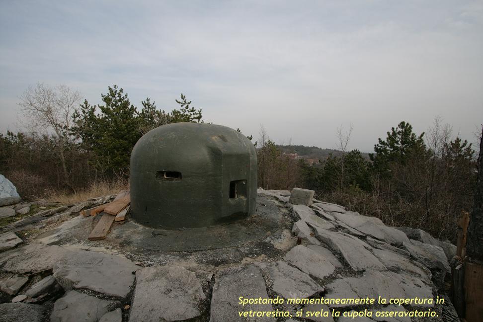

L'osservatorio,ad un attento esame,è totalmente diverso dai precedenti,sopratutto come chiusura interna della feritoia ed il sistema di fissaggio.
Nella Opere del Vallo era conglobato nel getto cementizio,qui è fissato con dei bulloni(?)

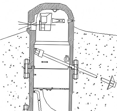

Non sono d'accordo: la parte principale dell'osservatorio (la cupola) e' esattamente quella del Vallo "vecchio". La chiusura interna della feritoia (ovviamente diversa, acciaio nel vecchio vallo e plexiglass nel nuovo, ormai parliamo della differenza di almeno 40 anni!) e' della importanza minore.
Sia nel vecchio che nel nuovo vallo le cupole venivano conglobate nel getto cementizio, e fissate con dei bulloni. La cosa differente nel PCO di Monte San Michele e' che l'anello inferiore puo' essere delle dimensioni diverse di quello del vecchio vallo, oppure la parte inferiore della cupola puo' essere "estesa", ma nelle cose principali si tratta della stessa parte corazzata.
La cupola dell'osservatorio del vecchio vallo:
http://www.milistory.net/Public/data...239_oss_cr.jpg
Posto per i bulloni del fissaggio, nel "PCO" del vecchio vallo.

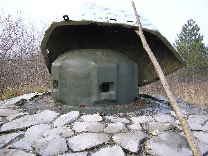

Il PCO del vallo "nuovo".
http://www.milistory.net/Public/data..._Oss1a1_cr.jpg

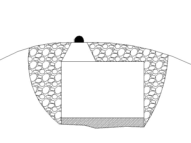

Poi, una cosa per me interessante, e' che il PCO di Monte San Michele, anche se e' una struttura sotterranea, non e' "l'opera in caverna", ma "l'opera nello scavo": prima era scavato un grande "buco", costruita la struttura dentro, e poi quel buco era riempito con pietre carsiche...

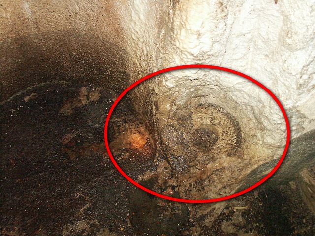

Vladimir ti ringrazio, ottima integrazione al post, hai qualche idea su cosa o come possa essere la postazione nelle ultime due foto??????

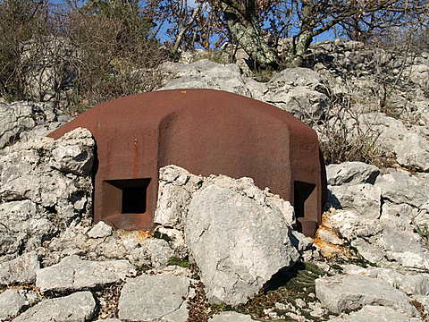

Caro Vladimir,sul fatto che un osservatorio abbia un buco sotto e le finestrelle per guardare fuori,credo siamo tutti d'accordo.
Ma non credo si possa dire che quello sopra sia fratello di quello sotto (casa tua!)
Forse stessa madre,ma certo non stesso padre!

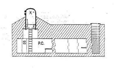

http://www.milistory.net/Public/data...2286_PCO1a.jpg
103,17 KB
http://www.milistory.net/Public/data...08230660-1.JPG
68,12 KB

Riguardo il post di Iappino direi che il "buco riempito di pietre" non
corrisponde al caso del PCO. Direi proprio che la copertura della
fortificazione è di roccia naturale e non di pietre riportate.
Questo discorso vale per la maggior parte delle postazioni sul Carso,
ed è facilmente dimostrabile.

Da domenica poi mi è rimasto il tarlo della costruzione misteriosa delle
ultime due foto del tuo post. Di costruzioni insolite collegate alle
difese degli anni '60 e '70 ne ho vista più d'una,ma questa è decisamente
incomprensibile,almeno per il momento. Tornerò sul posto ad indagare.

prima, a Oklahoma: e anche con la foto fatta dall'angolo diverso, si tratta dello stesso modello.
Qui si vede meglio...
http://www.vecio.it/forum/download/file.php?id=101
Per quanto riguarda la tecnologia della costruzione del PCO del Monte San Michele, sono proprio convinto che si tratta del "buco", e non l'opera in caverna. Prima cosa: e molto piu' facile da costruire. Seconda cosa: cosi' l'ho visto tre anni fa', durante l'escursione con la gente del vecio.it.
Naturalmente, quello e' solo una mia idea...

Caro Vladimir,credo abbia ragione tù,però andrò a vedere.
Tutte le Opere in Carso sono ottenute facendo il buco.
Credo nessuno sia così imbecille da scavare un caverna lasciando sopra la testa un paio di metri(scarsi!)di roccia.
Basta mandare la ruspa col picchio ed è fatto il buco!

Caro Oklahoma,
il vallo orientale lo conosco bene,in particolare le opere in cui ho
prestato servizio come alpino d'arresto,per il nostro PCO mi è sebrato
strano,dato il volume dell'opera,che non si fosse ricorsi allo scavo in
caverna.
In effetti bisogna toccar con mano e andare a vedere sul posto.
