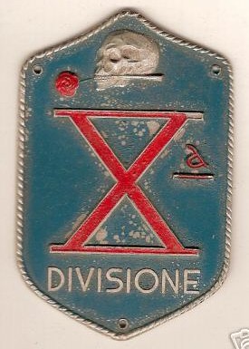

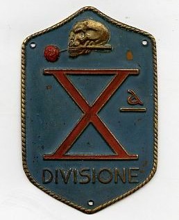

Posso solo dirvi che ultimamente ho visto parecchi scudetti "Divisione" ricondizionati, alias totalmente sverniciati, eliminata la doratura superficiale in modo da rendere l'ottone patinato, poi riverniciati ed infine trattati con sostanze chimiche per far "raggrinzire" la vernice...
Vi posto queste due immagini d'archivio, per darvi una idea dell'effetto...

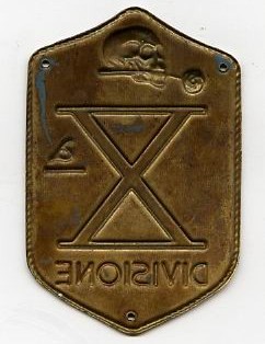

Nostradamus, non hai anche il retro del primo?

Belli Nostra, il primo o è trattato con un canelletto tipo penna o con sverniciatore, credo comunque sia fatto a caldo le bolle che si formano sono tipiche della frittura della vernice, tale tecnica viene utilizzata anche sugli elmi RSI poi vengoni in qualche maniera acidati facendo si che si formi della ruggine all' interno delle bolle scoppiate, la variante sul tema è una microsabbiatura poi passaggio in acido o acqua e sale e infine il fissaggio e la scuritura della ruggine con sostanze oleose!
I vecchi trucchi del mestiere! Opsss..... mi sono scoperto! Mannaggia!!!
Il secondo è troppo scuro non capisco che gli hanno fatto!
Ho inserito la foto di un solo retro, dell'altro purtroppo non ho immagini. Probabilmente però ho qualcos'altro nell'altro pc, a casa.
Se trovo altre immagini le posto volentieri.

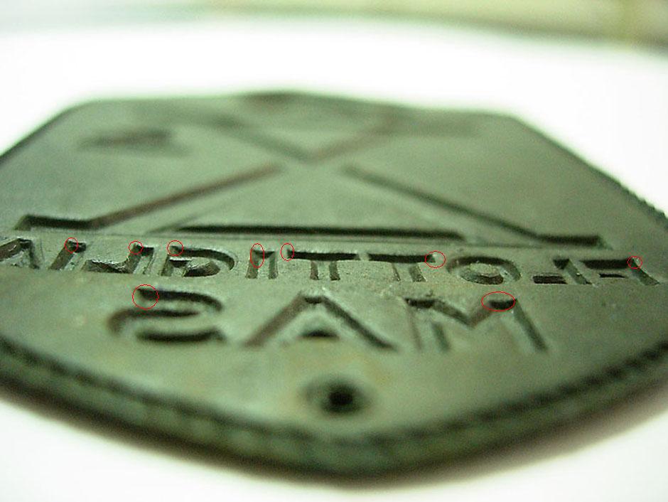

Il retro deve presentare delle svasature negli angoli delle
lettere che sono i punti che evitano il sottosquadro delle
matrici di stampo durante l'esecuzione.

Caro Quex, abbi pazienza, potresti tradurre le ultime tre righe del tuo messaggio
per il tonto della compagnia?? (il sottoscritto)
......proprio con termini adeguati alla casalinga medio-bassa.

Caro Marco,
non ti preoccupare, il mio lavoro di odontotecnico e' in
parte anche questo, noi lavoriamo con stampi di gesso e
dobbiamo prestare attenzione a questi dettagli.
Quando si stampa una lastra di metallo ad una elevata
pressione per evitare che le matrici si possano bloccare
nella lamina stampata si creano nelle stesse (matrici) delle
svasature negli angoli che creano il sottosaqudro (creano
dei punti di svasatura che permettono alla lamina di poter
essere libera dalle matrici) in effetti le matrici hanno
punti diversi di profonfita' creati dalla plasticita' del
disegno eseguito, nel caso specifico le lettere il teschio.
Nella foto che segue ho evidenziato con alcuni cerchi rossi
http://www.milistory.net/Public/data..._Svasature.jpg
82,56 KBquesti punti.

....adesso arriva la domanda cretina: perchè nei falsi non ci sarebbero??
Ciao Marco,
Aggiungo:
nei falsi le matrici sono ottenute da calchi di originali hanno:
dimensioni del disegno leggermente piu' piccole svasature del
retro quasi inesistenti, definizione del retro bassa dovuta alla
poca pressione esercitata nello stampo data dalle matrici (maschio
e femmina termine di lavoro) che non hanno la stessa definizione
proprio perche' ottenute da calchi di originali.
Tutto questo non vale per le MICROFUSIONI che sono una
discussione totalmente diversa dalla stampaggio meccanico.
La definizione del conio rimane sempre la chiave di lettura
sicura di questi scudetti.
