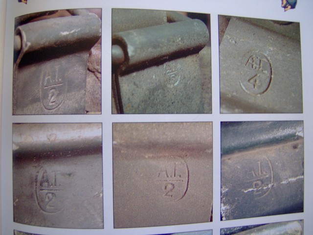

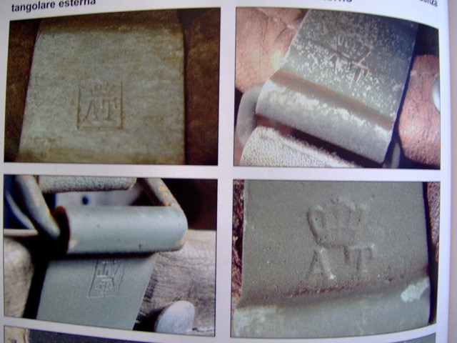

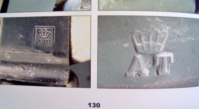

Verissimo Marpo splendido Topic me lo sono immediatamente memorizzato!!! Grazie!
Originariamente Scritto da daniele1955
Visto che ci siamo vi posto una serie di marchi che pubblica sempre il libro che ho citato prima.
Daniele 1955 ma NON HO PAROLE per ringraziarti, ma che meraviglia sto topic!!! Grazie del preziosissimo contributo!!! Così chi non ha la tua bella pubblicazione può approfittarne ed acculturarsi un pochino!! Io sono tra quelli!!! Continuate così!!! Grazie!!! [ciao2][ciao2][ciao2]

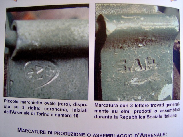

A pagina 2 compiano dei marchi sul ponticello del soggolo. Un marchio non capisco se sia SAB o SAP ma se fosse SAB potrebbe essere quello della Società Anonima Bergomi di Milano. Lì si scrive che si riscontrava spesso in ambito RSI per cui geograficamente ci sta.
