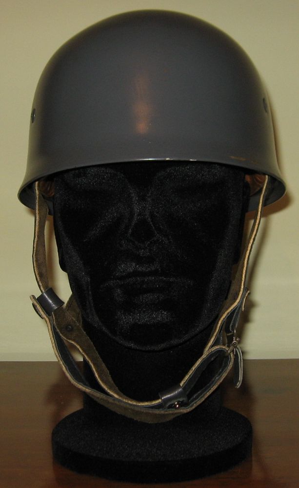

Ciao,mi potreste dire di che modello si tratta???saluti e grazie [264
Come l'ho visto avrei detto,d'impeto,tedesco ma la mancanza di aeratori mi fa brancolare nel buio più totale [1334
Scusa, Bisi ma non è un Mod.38 tedesco?
Ciao,non mi intendo di elmetti e non saprei dirti se è una cosa recente o no.Vediamo cosa dicono gli altri.Saluti
Confermo è un M38 tedesco da parà*. [264

Cos'è che non ti convince? [137
A me sembra quello però è facile che mi sia sbagliato! [264

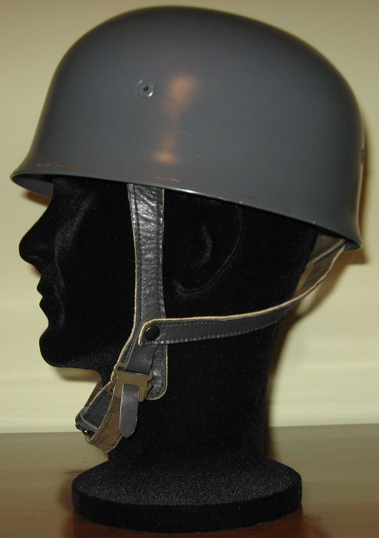

Ma ci sono i fori posteriormente o ci sono solo i due laterali?
Infatti, dalla foto non si capisce...Citazione:
Mulon a te non sembra un 38?
[137
No,forse un 35/40 tagliato e ricondizionato tipo 38 [1334
Per non sbagliare e rischiare di tenere in collezione un ferraccio dallo a me che non mi faccio problemi anche se fosse un'elmetto modificato [0008024 [0008024Citazione:
Sì, anche a me ha dato l' impressione di un M35 modificato.Citazione:

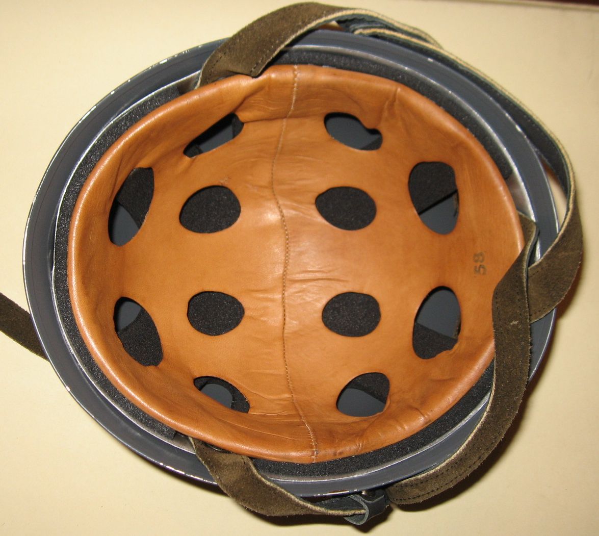

Direi che è un guscio di elmetto da parà* tedesco postbellico (quelli conosciuti anche come GSG9) che si distinguono dai bellico soprattutto per avere le sedi dei bulloni non depressi e il copribordo riportato, come mi sembra di vedere in questo, oltre che in generale per una forma un po' più squadrata.
Comunque non è escluso che sia anche una brutta copia, delle prime prodotte quasi trenta anni fa.

Non potrebbe essere uno dei primi jugoslavi del 2° dopoguerra'
a modesto parere confermo l'identificazione fatta da piesse se si guarda bene è proprio come dice lui per il copri bordo e per i rivetti su questi elmi molto simili ai più famosi m38 presi dall impeto del ritrovamento e dell occasione magari comprati tramite foto ci si può scottare
Si, quoto Piesse.

E' un GSG9 che pare bruciato,il perché non e' dato sapere. [1495 PaoloM

Dunque, l'elmetto postato nella foto del 17-10 non e' WW2 bensi' avendo il bordino e' un GSG9.Nell'ultima foto postata l'elmetto è WW2 e il paracadutista puo' essere sia un nuovo FJ della RFT sia un membro del GSG9 nel periodo iniziale.Nel periodo iniziale,vennero adoperati sia elmetti WW2 che nuovi elmetti. PaoloM

Il bordino è difficile da vedere, però i rivetti mi sembrano incassati, mentre nei GSG9 non è così.
