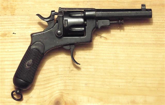

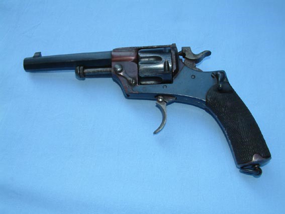

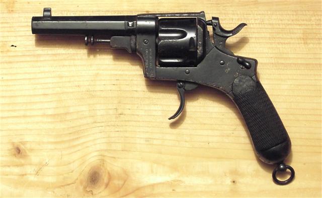

...per riprendere il concetto filosofico di Valzi della serie famolo stano, vi posto questa mia 89 che ha delle particolarità* oltre alla sicura abadie:
. assenza della sicura al cane;
. presenza del solo logo Savoia e la scritta Brescia;
. numero di matricola imposto al di sotto, ma ben visibile, dell'asta di espulsione;
. Condizioni di rifinitura a dir poco eccezzionali .
dovrebbe essere anni 90
Comunque ve la posto date un giudizio Ciao alla prossima Savoia1948

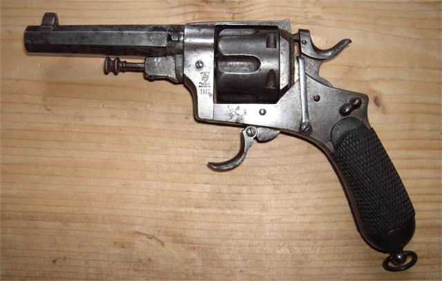

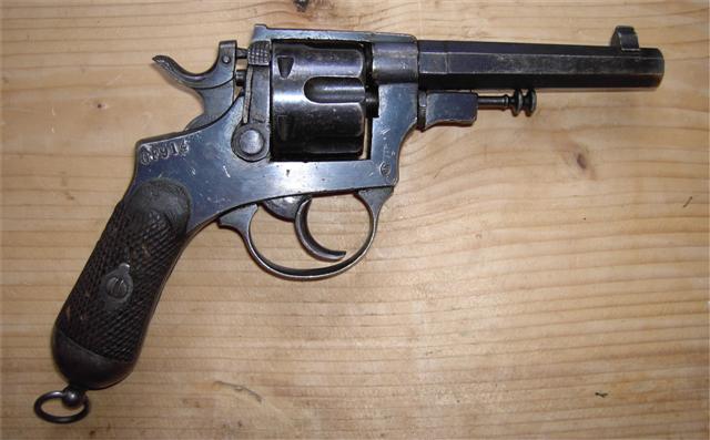

...la variante menzionata dall'amico Walzi ritengo debba essere quella qui di seguito postata ed è una alleggerita con percussione
indiretta( Dio solo sa quanto affanno mi è costato smontare e rimontare il percussore che aveva la molla rotta).
E' una N & V CASTELLI BRESCIA DEL 1927.
Questo pseudo alleggerimento (200 g) destinato agli ufficiali non riesco a capirlo dal punto di vista uniformologico e pratico nella considerazione del fatto che ciò avveniva quanto ormai il tempo della 89 era finito e già* la beretta, come ordinanza 15, 19, 19-22 e
23 (SEGUE DOPO LE FOTO CHE NON SONO ECCEZZIONALI)

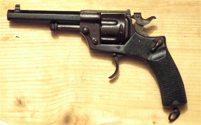

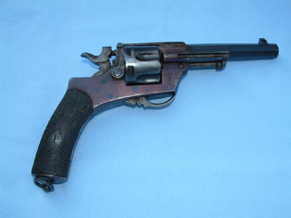

Ecco a voi le bodeo che hanno conquistato il podio al trofeo Bodeo 2007.
La prima è una da ufficiale della guardia di finanza, modello semplificato,inquanto non aveva il sistema abadile; la seconda una da ufficiale; infine la terza un modello allegerito.

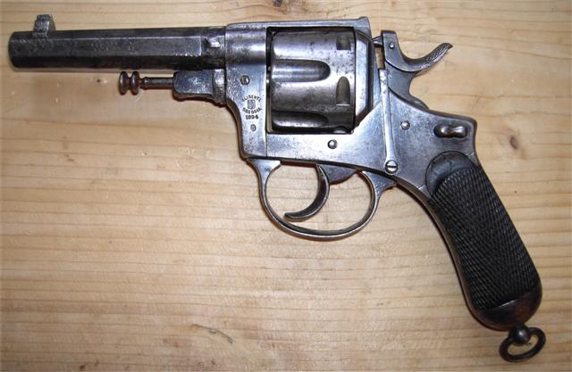

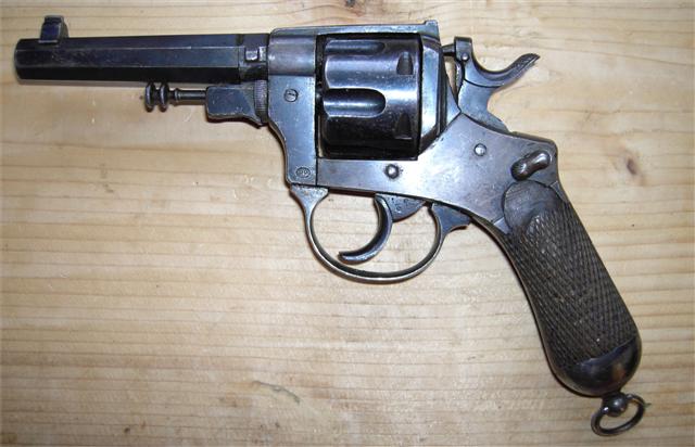

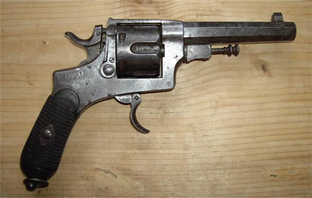

Ecco le mie due '89 in compagnia della loro "Nonna"
http://www.milistory.net/Public/data...gine%20001.jpg
32,73*KB

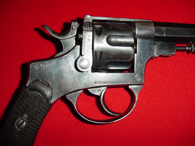

la Toschi e Castelli della Regia GdF
http://www.milistory.net/Public/data...gine%20002.jpg
55,57*KB
con il marchio del fabbricante
http://www.milistory.net/Public/data...gine%20003.jpg
47,71*KB

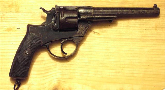

ed ecco quella fabbricata dalla Glisenti nel 1902; non è brunita e presenta il piccolo marchio FB coronato relativo all'accettazione della Reale Fabbrica d'armi di Brescia

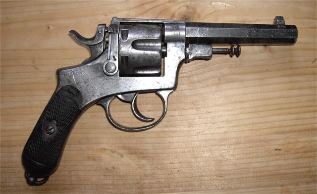

Aggiungo qualche foto per la gioia di Piquet; lascioa voi l'identificazione dei vari modelli, non difficile tranne che in un caso[:D]
