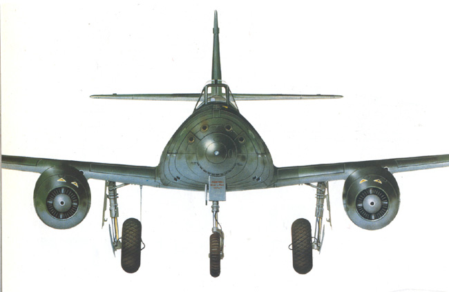

Vedo il carrello se può servirti questa vista.
Posto anche una immagine del Me con carrello posteriore.

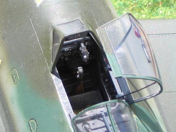

Certo che quel lavoro sul cruscotto è leggermente masochistico... ^^'

Cocis ti ringrazio in particolar modo per il disegno con vista frontale del 262 in quanto evidenzia molto bene le linee delle tubazioni dei freni che dovrò riprodurre con un sottile filo di rame...nell'immgine frontale che ho postato oggi i carrelli erano stati solo appoggiati e ancora da dipingere solo per fare le foto...in genere i carrelli sono tra le ultimissime cose che fisso ad un modello perchè intralciano il lavoro di applicazione delle decals e le finiture...poi si rischia sempre di romperli. Nel pomeriggio ho dipinto a pennello i bracci dei carrelli, a pennello asciutto ho sporcato le ruote, già* in precedenza dipinte, e ho dato i rispettivi colori su tutti i pannellini di chiusura dei carrelli...e il lavoro va avanti!

Si è vero!! Con il cruscotto ho dovuto inpiegare una buona dose di masochismo e alla fine ero un pò strabico, ma il risultato non è male.[ciao2][ciao2]

Mi fa piacere che l'immagine è servita.
Avevo immaginato che il carrello fosse provvisorio in quanto tra l'altro come dici viene montato tra le ultime cose [^]

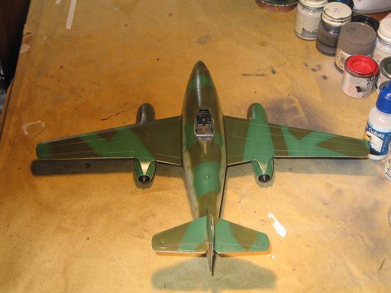

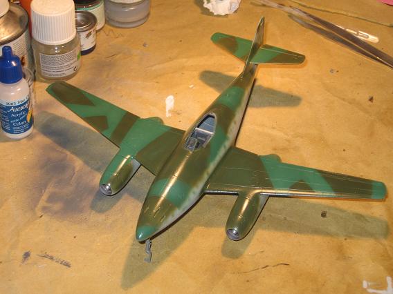

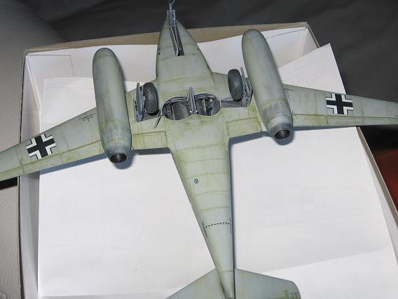

Ciao ragazzi!! [ciao2]Eccomi qui con un'altro aggiornamento sullo stato di avanzamento dei lavori.
In questa fase ho spruzzato su tutto il modello, dopo opportune mascherature di abitacolo e parti trasparenti, la vernice trasparente lucida che farà* da sottofondo all'applicazione delle decals.
Poco prima di questa operazione ho nebulizzato, con lo stesso aerografo, dell'acqua tutto attorno nell'ambiente dove lavoro; questo per far si che il pulviscolo atmosferico si depositi e non si appiccichi sul modello bello lucido.
Con la prima mano di vernice la colorazione già* appare più verosimile perchè i colori si si accompagnano di più tra di loro.
http://www.milistory.net/Public/data...e262%20009.jpg
39,55 KB
http://www.milistory.net/Public/data...e262%20010.jpg
43,1 KB

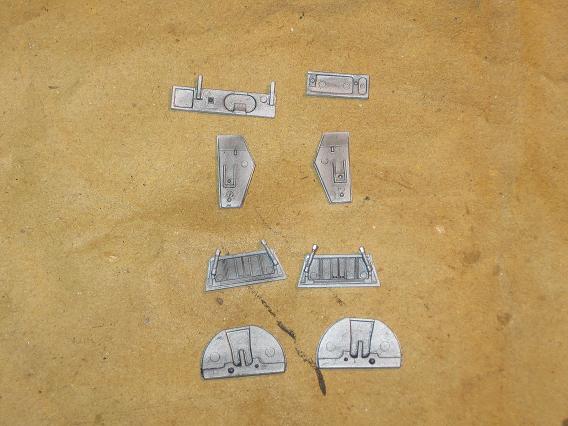

Nell'attendere 24 ore prima di applicare le decals ho proseguito con altri dettagli come i portelli dei carrelli dipingendoli in aluminio all'interno e poi facendo le ombreggiature e sporcature con povere di carboncino passata a pennello asciutto.

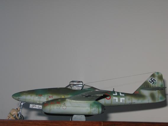

posto le immagini del modello con quasi tutte le decals momtate...mi sembra stia venendo bene. [ff]
http://www.milistory.net/Public/data...e262%20011.jpg
46,78 KB
http://www.milistory.net/Public/data...e262%20012.jpg
29,9 KB
http://www.milistory.net/Public/data...e262%20014.jpg
33,92 KB
http://www.milistory.net/Public/data...e262%20015.jpg
47,94 KB
http://www.milistory.net/Public/data...e262%20016.jpg
48,43 KB
http://www.milistory.net/Public/data...e262%20017.jpg
25,41 KB
http://www.milistory.net/Public/data...e262%20018.jpg
37,27 KB
[ciao2][ciao2]

Questa sera ho cominciato a fare delle ombreggiature attorno agli ugelli di scarico dei reatori...lì non ci sono decals... domani darò un'altra mano di vernice trasprente per fissare e inglobarle...poi potrò procedere con le altre ombreggiature.

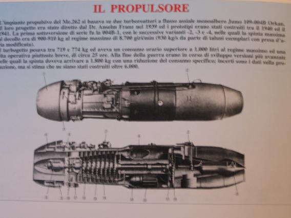

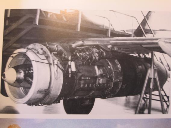

Con i lavori del modello sono alle fasi conclusive intanto posto alcune immagini di integrazione sulle caratteristiche tecniche.
L'impianto propulsivo del Me.262 si basava su due turboreattori a flusso assiale monoalbero Jumo 109-004B Orkan.
Il loro progetto era diretto dal Dr. Anselm Franz nel 1939 ed i prototipi erano stati costruiti tra il 1940 ed il 1941. La prima sottoversione di serie fu la 004B-1, con le successive varianti 2,-3,-4,nelle quali la spinta massima al decollo era di 900-910 Kg al regime massimo di 8700 giri/min (939 Kg/s da parte di taluni esemplari con presa d'aria modificata).
Il tuobogetto pesava tra i 719 e 774 Kg ed aveva un consumo orario superiore a 1000 litri al regime massimo e una vita operativa molto breve, di circa 25 ore. Alla fine della guerra erano in corso di sviluppo versioni più avanzate nelle quali la spinta doveva arrivare a 1800 Kg con una riduzione del consumo specifico; incerti sono i dati sulla produzione, ma si stima che ne siano stati costruiti oltre 6000. (Trascrizione testo foto non leggibile).

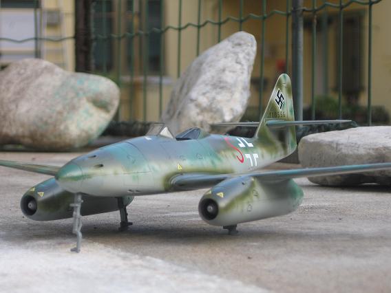

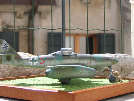

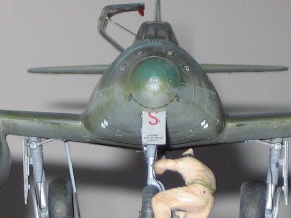

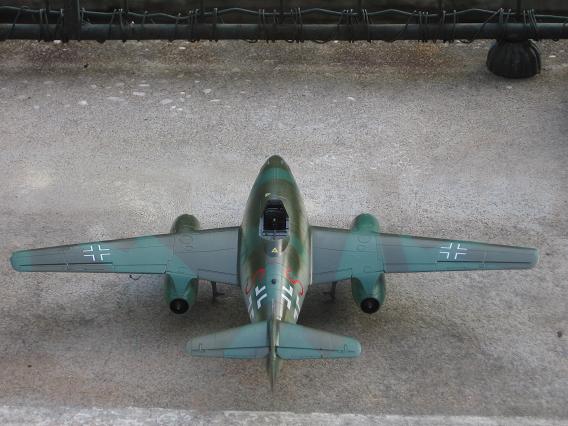

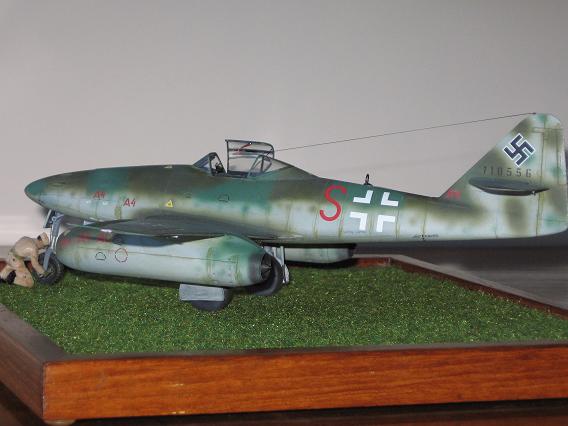

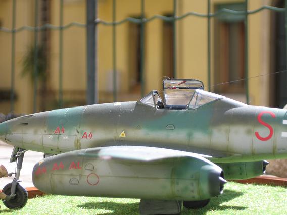

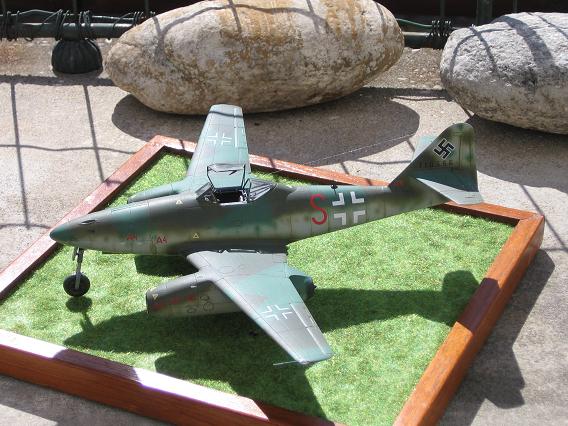

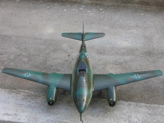

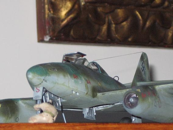

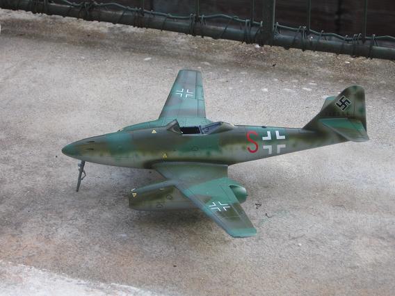

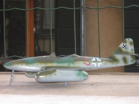

Siamo alla fase finale della realizzazione di questo modello. Con i colori acrilici giallo e grigio molto diliuti con l'acqua, ho fatto sul ventre dei lavaggi bagnando tutta la superficie inferiore e poi togliendo l'eccesso con una carta assorbente strisciando nel verso la parte posteriore; tra le superfici mobili e le cassonature è stata trattenuta una maggior parte di colore che le metterà* in maggior evidenza. Sulla fusoliera e sulle ali la stessa mistura è stata passata solo sulle linee delle cassonature e poi rimosso l'eccesso. A questo punto, mascerando prima i trasparenti, mano di vernice trasparente opaca che ha dato un aspetto più realistico al tutto e schiarito leggermente i colori. Poi gli ultimi ritocchi con piccoli particolari quali la maniglia di chiusura del Canopy ed il cavetto con molla per trattenerlo in posizione aperta, il cavo dell'antenna. Ora una carrellata di foto e spero di avervi interessato e divertito. Immagine: http://www.milistory.net/Public/data...UOVE%20001.jpg 36,75 KB Immagine: http://www.milistory.net/Public/data...UOVE%20003.jpg 42,82 KB Immagine: http://www.milistory.net/Public/data...UOVE%20005.jpg 34,41 KB Immagine: http://www.milistory.net/Public/data...UOVE%20006.jpg 34,43 KB Immagine: http://www.milistory.net/Public/data...UOVE%20007.jpg 20,64 KB Immagine: http://www.milistory.net/Public/data...UOVE%20010.jpg 31,7 KB Immagine: http://www.milistory.net/Public/data...UOVE%20012.jpg 47,94 KB Immagine: http://www.milistory.net/Public/data...UOVE%20013.jpg 34 KB Immagine: http://www.milistory.net/Public/data...UOVE%20014.jpg 39,92 KB Immagine: http://www.milistory.net/Public/data...UOVE%20015.jpg 49,02 KB Immagine: http://www.milistory.net/Public/data...UOVE%20016.jpg 68,87 KB Immagine: http://www.milistory.net/Public/data...UOVE%20017.jpg 44,3 KB Immagine: http://www.milistory.net/Public/data...UOVE%20019.jpg 47,03 KB Immagine: http://www.milistory.net/Public/data...UOVE%20020.jpg 42,52 KB Immagine: http://www.milistory.net/Public/data...UOVE%20021.jpg 43,01 KB Immagine: http://www.milistory.net/Public/data...UOVE%20022.jpg 47,59 KB Immagine: http://www.milistory.net/Public/data...UOVE%20023.jpg 31,18 KB Immagine: http://www.milistory.net/Public/data...UOVE%20024.jpg 43,18 KB Immagine: http://www.milistory.net/Public/data...UOVE%20025.jpg 66,42 KB Al prossimo modello!!![ciao2][ciao2][ciao2]
Dimenticavo di spiegare che questo velivolo era il "Red S" pilotato dall'Unteroffizier Johann-Karl-Muller, dello JV44, basato a Brandenburg-Briest nel marzo 1944.[ciao2]
Grande Peo,grande.......hai fatto un capolavoro e ci hai resi partecipi dall'inizio alla fine.Che spettacolo.[;)]
E complimenti,complimenti davvero.
Interessanti le immagini del motore.
Del modellino, michele non posso che farti davvero i complimenti molto bello.
Venuto oserei dire perfetto bravo.
Bravissimo.. un lavoro da manuale..
Bellissimo, complimenti!
Paolino

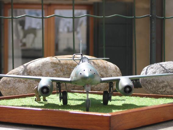

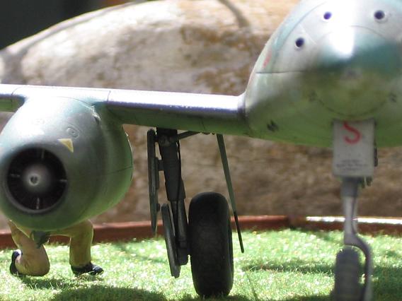

Ragazzi vedo che questo modello vi è piaciuto, vi ringrazio tutti per i complimenti e per aver seguito e sostenuto con le vostre informazioni e le vostre immagini questo topic.[ciao2][ciao2]
Non è una frase fatta, ma io ringrazio te per avercelo fatto vedere [^]
Quoto.[;)]Citazione:
Stupendo!!! I dettagli e la verniciatura sono spettacolari. Complimenti [ciao2]
Azz.. ti è venuto proprio bene!!!
Hai fatto anche delle belle foto e realizzato un mini-diorama in quattro e quattr'otto!!!
Ma la cosa più difficile... come hai fatto a trovare il sole con questo tempo???????????
Centerfire sai com'è...noi qui a Venezia abbiamo sempre il sole......quando non c'è la nebbia (el caigo), la bora, la bora nera, el borin, la buriana, el siroco e l'acqua alta.[ad]
