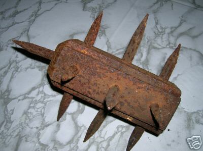

Lafitte, cosa pensi della mia mazza postata tra i primi post? come la consideri, una San Michele in variazione? Ha gli spuntoni squadrati invece che a punta ma e' in tutto e per tutto un San Michele....che ne pensi?

La S. Michele che hai postato è scurissima, comunque si notano i 2 anelli, fa parte della famigliola, tant' è che esiste anche la 3 anelli sono tutte vareiabili inseribili nella stessa tipologia, Se gli spuntoni sono a sezione quadra in vece che tonda potrebbe trattarsi di una variante costruttiva, l'importante è che gli spuntoni siano fusi e non ricavati per lavorazione, a volte capita di vedere delle mazze che restate senza alcuni denti vista la vecchiaia erano passate dall' odontotecnico il quale ha provveduto a rimpiazzare le mancanze!!!!
Non per rimestare ancora ma c'è anche questa....
ciao!
ma
http://www.milistory.net/Public/data...zarbon1978.jpg
23,64*KB
E'stata da piu' fonti forummistiche data come moooolto dubbia (lafitte e Walzi se non ricordo male).
In effetti dopo un mio capitombolo (avevo capito che era di scavo dal ragazzo che l'aveva postata) anche io sono giunto alla conclusione che sia di produzione molto attuale, max dieci anni.
T
Infatti..... se ne discusse alla pagina 2 del topic.
testa molto, molto "Trash"
