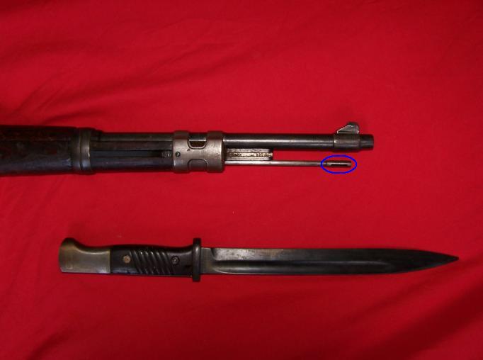

Deve incastonarsi completamente, quando senti il "click" del bottone di sicurezza è al suo posto, in questo caso deve andare fino in fondo al "binario" sotto la canna.
ti dò un consiglio, dai una pulita con uno scovolio al foro per la bacchetta che c'è all'interno dell'incanalatura dell'impugnatura, che molto spesso si riempie di sporcizia e impedisce alla bacchetta di infilarsi del tutto nella sua alloggiatura.

Tutto a posto, cosa è successo che avvitando la bacchetta per la pulizia il cimino di quest'ultima era posizionato nel seguente modo.
http://www.milistory.net/Public/data..._worldwar6.jpg
21,79*KB
successivamente l'ho avitato in modo che le scanalature della bacchetta di pulizia come le volete chiamare stessero dritte cio allineate....e cosi sono riuscito ad infilare completamente la baionetta e sentire il click che mi aveva a ccennato Die Nadel...
