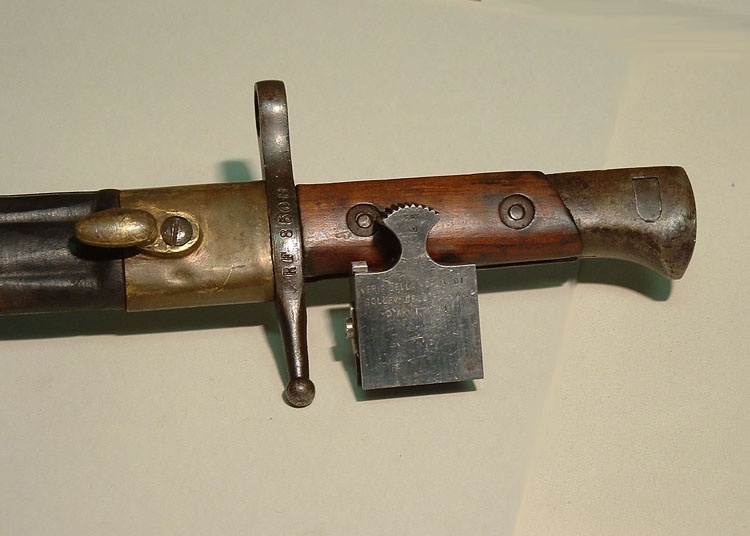

Questo è il verificatore della forza dell'elevatore della scatola serbatoio; se la molla non era abbastanza forte non aveva la forza necessaria ad alzare le cartucce e quindi si potevano creare problemi di alimentazione
http://www.milistory.net/Public/data..._elevatore.JPG
60,73*KB
ecco come doveva essere inserito
http://www.milistory.net/Public/data...vatore%201.JPG
74,26*KB

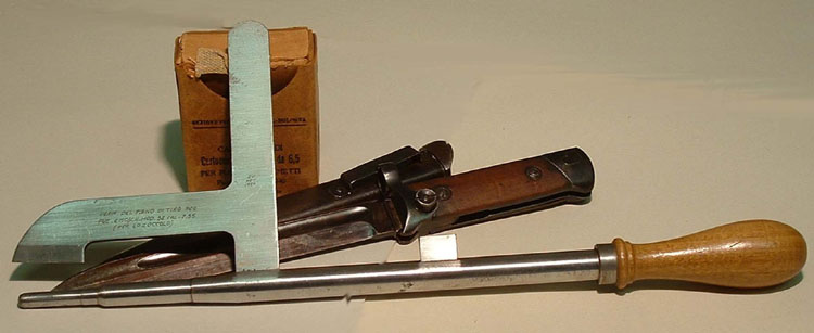

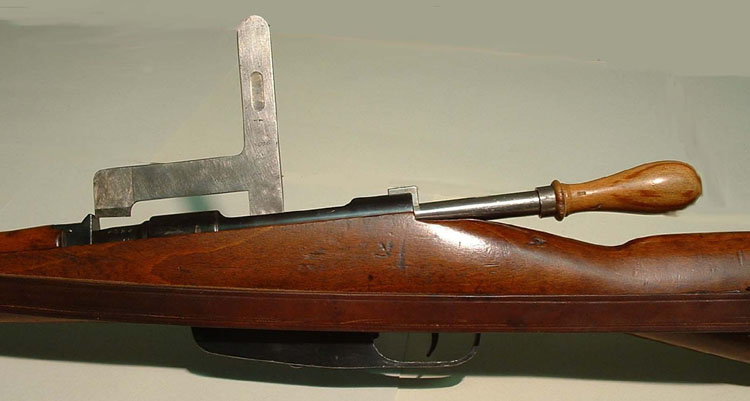

Molto importanti erano anche quegli strumenti per la verifica del piano di tiro ovvero il corretto allineamento tacca di mira - mirino. Eccone uno per la serie di fucili e moschetti cal. 7,35
http://www.milistory.net/Public/data...trezzo%201.JPG
41,62*KB

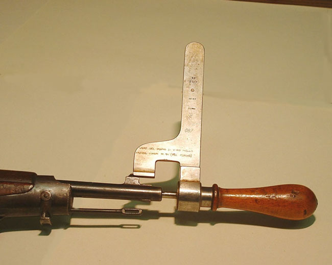

ed eccone uno per il calibro 6,5 inserito in un moschetto cavalleria
http://www.milistory.net/Public/data...6_attrezzo.JPG
45,86*KB

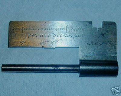

in ultimo ecco il verificatore del mirino
http://www.milistory.net/Public/data...0021%20mod.JPG
37,76*KB

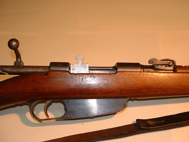

Oltre ai "verificatori dei piani di tiro" che Carcano ha illustrato, diventa importante anche la "verifica dell'altezza del mirino", e quindi lo posto.
L'attrezzo che non ho mai visto (non e' vero, una volta l'ho visto fotografato in una collezione "da paura") e' il braccio di leva che serve per verificare la taratura a 500 grammi del blocchetto per il controllo della molla elevatore.
http://www.milistory.net/Public/data...camirinosx.jpg
