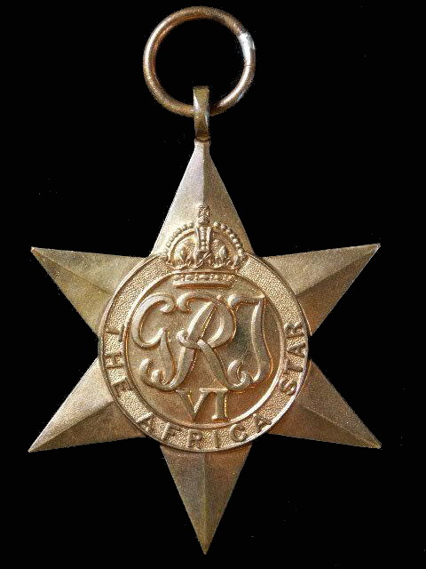

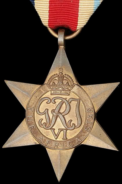

l'africa star mi sembra buona, non ho trovato niente fuori posto confrontandola con quella del mio sito di riferimento.

Ciao Rocketscientist, hai ragione, "The Italy Star" e' abbastanza usurata e difficile da poter giudicare, "The 1939-45 Star", a giudicare dal numero delle gemme, sembra falsa, l'unico dubbio sulla "The Africa Star" e' la lettera E della parola "The", uguale nelle dimensioni delle linee orizzontali alta e bassa....non mi spaccio comunque per un'intenditore e quindi spero di sbagliarmi.

sono abbastanza sicuro della tua africa star. Il braccio centrale della E sembra decisamente piu' corto degli altri due, almeno nella foto che hai postato.

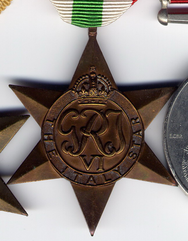

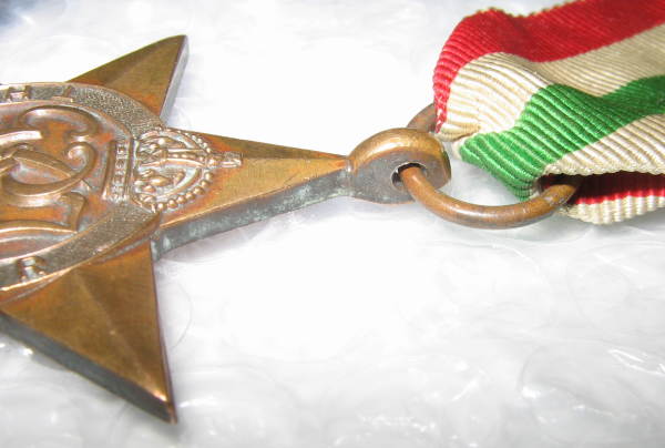

tutte queste discussioni sulle star false mi hanno fatto venire voglia di chiedervi un parere sulla mia italy start, acquistata da ebbau.uk.
a me piace e il nastrino sembra proprio originale visto che e' molto vissuto e non "solido". Che ne dite?

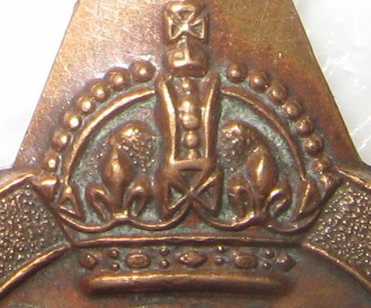

un dettaglio della corona

Ciao marco, per me la medaglia e' buona e il nastrino potrebbe esserlo.
Quello uficiale ha i seguenti colori da sinistra a destra: rosso,bianco,verde(in centro),bianco,rosso. Ma ha soprattutto i due bordini esterni fatti da un filo bianco che mi sembra di vedere nella tua seconda foto. Controlla che ci sia anche dall'altra parte.
si, il filetto bianco alle estremita' e' da ambedue le parti.
grazie rocket, posso dormire sogni tranquilli? [:D]
Ciao Marco,
Non voglio apparire piu' esperto di quello che sono, ma direi proprio di si'. Mettiamola cosi': se la tua e' una copia lo e' anche la mia, ma noi non lo diremo a nessuno...[ad]
ciao!

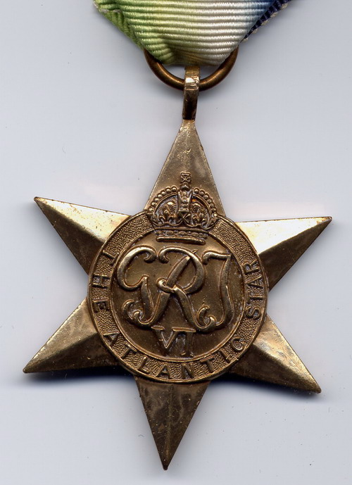

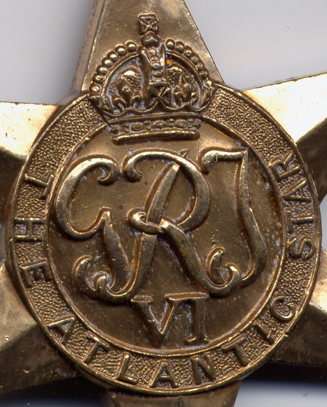

Voglio mostrarvi l'ultima arrivata, una Atlantic Star. Dato che devo sempre badare al risparmio, ne ho presa una un po' vissuta e maltrattata. A parte quello, a me sembra buona ma la lascio giudicare a voi. Spero presto di potervi mostrare la Pacific Star, mio ultimo e definitivo acquisto: la Air Crew Europe non la avro' mai. L'ultima originale che ho visto passare costava un botto.
