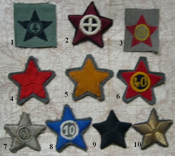

 Attratto dalle immagini di quel bellissimo 15 delle centurie treno della MT inserisco alcuni fregi a "stella" del RE.
 1) ricamo a macchina specifiche 6/1916 treno art. e genio, sussistenza (l'unico modo per saperlo era guardare le mostrine)
 La grande particolarità* di questo fregio è il colore che combacia perfettamente con i copricapo M.15 detti "mod. III armata"
 2) Accademia di Torino all. uff. corsi accelerati di Artiglieria e Genio
 3) Compagnie presidiarie (composte dagli inbili al servizio di guerra) disposizioni ante 6/16 e produzione bellica
 4) Centurie treno di MT (rosso)
 5) Truppa Treno territoriale di Artiglieria (giallo)
 6) come il 3 ma con tondo turchino pre maggio 15
 7) Truppa/Suff. treno 34 rgt. art. da campagna
 8) Compagnie di sussistenza
 9) Parco buoi (pre'16) oppure truppa e suff. treno territoriale (post.'16)
 10)Suff. treno territoriale di artiglieria (pre'15)
 http://www.milistory.net/Public/data...7_DSCN8312.JPG

		Caspita,
 mi ero distratto un attimo...
 porca miseria Mauro il fregio più comune credo sia un R4! [;)]
 Belli, molto belli. Complimenti!
 Il primo fregio effettivamente sembra proprio coincidere cromaticamente con i mod.15 Armata; produzione dedicata???
 Una curiosità : tra il fregio 4 ed il 5 l'unica differenza è la profilatura gialla? (la foto è leggermente fuori fuoco ed il mio daltonismo non mi è d'aiuto)[V]
 Grazie per le immagini.
