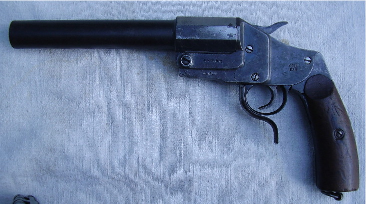

Per questa chiedo aiuto agli esperti di materiale austroungarico, io non ho documentazione:

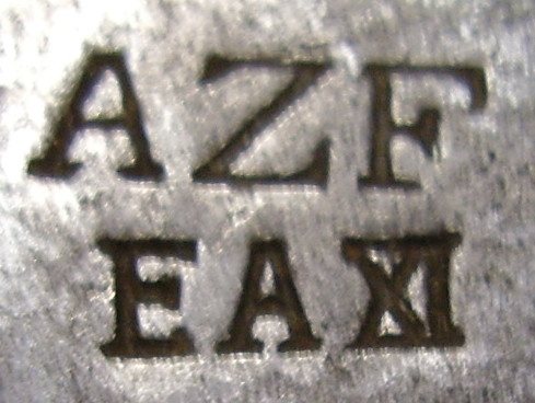

Questi dovrebbero identificare il produttore:

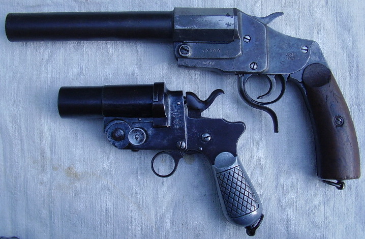

Si tratta di un bel "pistolone", ecco un raffronto dimensionale con il nostro modello 1900:
http://www.milistory.net/Public/data...0Raffronto.jpg
131,2 KB

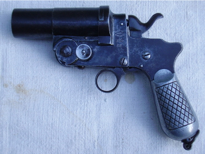

Ed ecco la mia 1900, leggermente diversa da quella postata da Walzorzi:

Nessun problema in questo caso nell'identificazione del produttore:

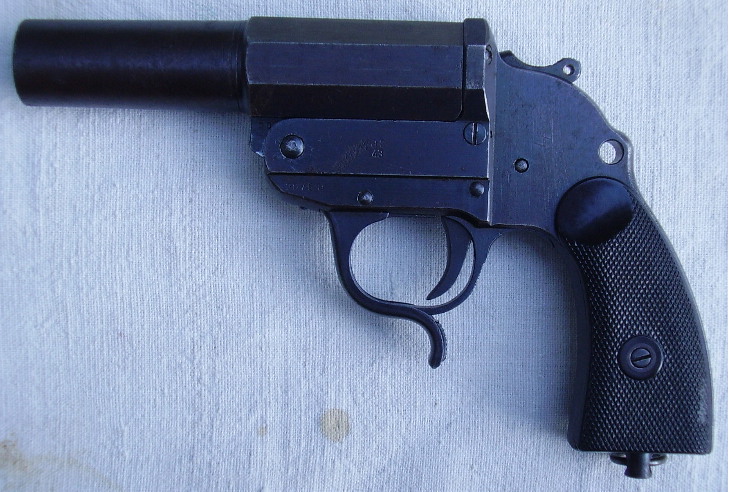

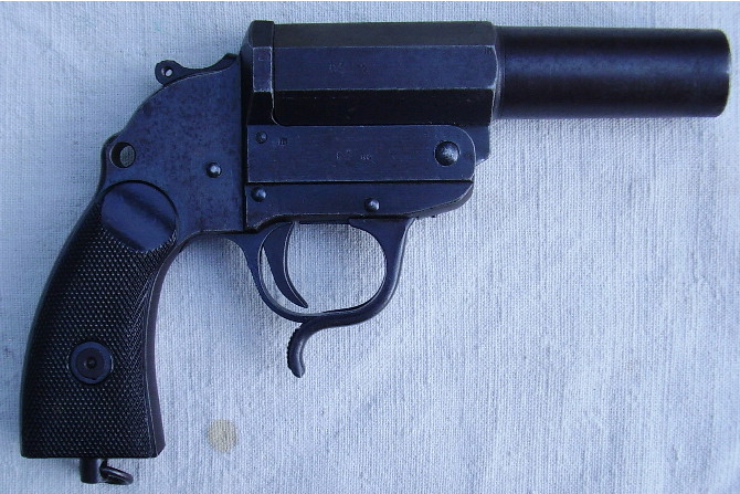

Passiamo al conflitto successivo con questa Walther Heeres-Leuchtpistole, nella sua versione meno comune, costruita completamente in acciaio (per risparmiare sull'alluminio, fino al 1943 utilizzato per la costruzione di queste armi da segnalazione)

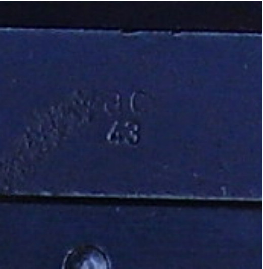

Il codice AC identifica il produttore (Walther) il numero 43 rappresenta l'anno di costruzione:

I waffenamt sono concentrati sul lato destro dell'arma

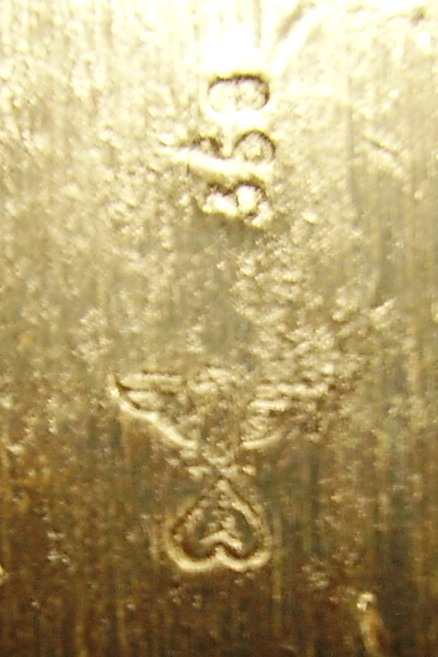

Qualcuno conosce il significato di questo marchio ? E' ripetuto sulla canna e sul castello/telaio della pistola:
http://www.milistory.net/Public/data...a%20Marchi.jpg
78,29 KB

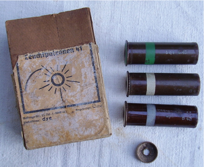

La pistola mi è pervenuta con una scatola originale (datata 1943) piena di bossoli (ed in quanto tali, usati [V])
http://www.milistory.net/Public/data...%20bossoli.jpg
153,68 KB

Si Bydand, la prima è la classica pistola lanciarazzi au che comunque è di derivazione tedesca infati anche loro utilizzarono una del tutto simile sempre a canna lunga!
La very è una produzione bellica ed è la classica e più utilizzata dal RE, credo esistesse anche con guancette in legno!!
Ciao Bydand

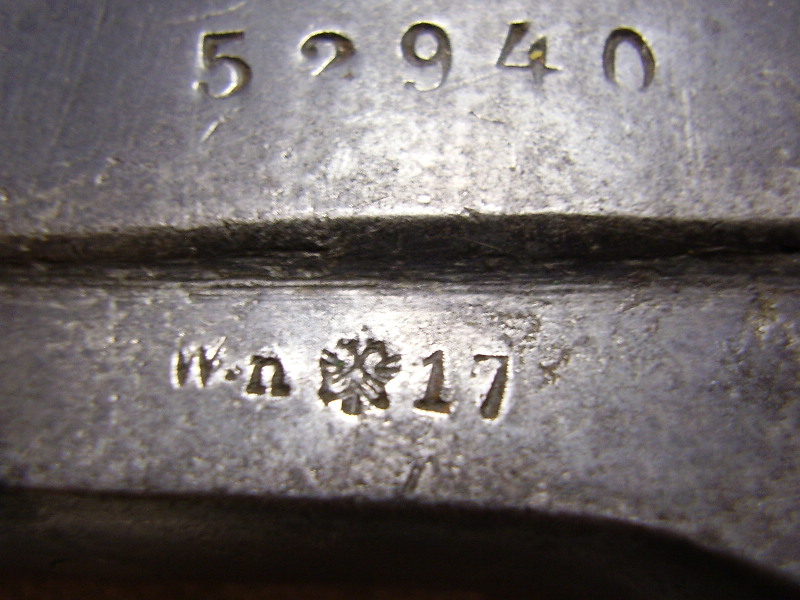

la lanciarazzi è il classicissimo modello utilizzato nel primo conflitto mondiale dagli A.U. di classica derivazione germanica, il produttore è identificato dalla sigla AZF che sarebbero le iniziali di Artillerie Zeugs Fabrick, la fabbrica materiali di artiglieria presso l'arsenale di Vienna. Le sigle EA XI è l'indirizzo dell'arsenale indicato come si usava allora con il distretto postale, infatti era ubicato nell'11° distretto di Vienna.
Compare inoltre il punzone di accetazione militare Wn(aquila)17 ove viene indicata il luogo di accetazione che in questo caso è l'arsenale di Vienna e l'anno che è il 1917.
Venivano prodotte anche presso la Fegyver es gipygiar, il reale arsenale di Budapest in Ungheria.
Esisteva altresì un'altro raro modello ricavato dalla trasformazione di vecchi fucili Berdan II di preda bellica russa nonchè un modello rudimentale di fattura ersatz.

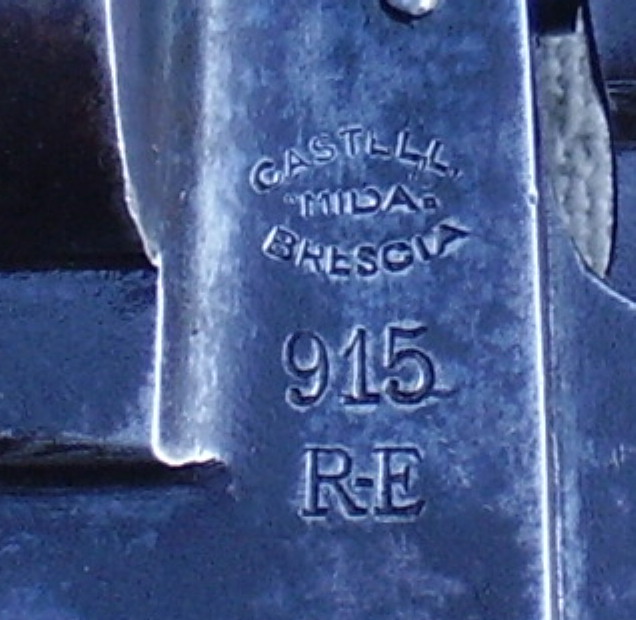

Per la bella Very 900 prodotta della Mida castelli di Brescia nel 1915 ritengo non vi sia molto da aggiungere a quanto già* detto.
