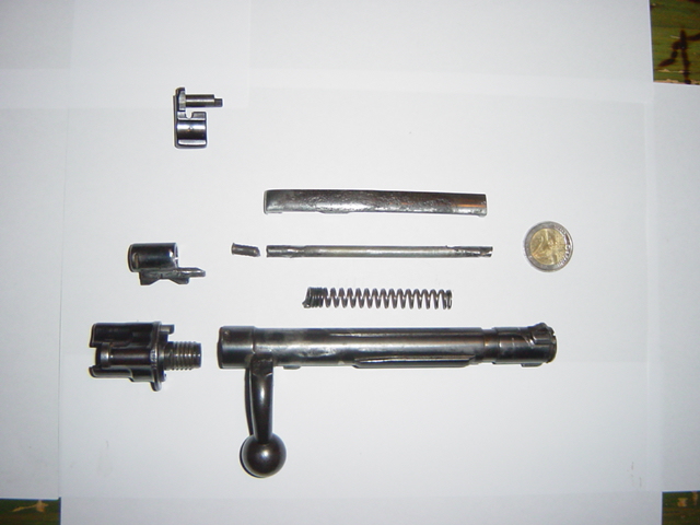

Ciao nadel, mi pare di capire che il tuo ferro abbia l'inertizzazione vecchio tipo, per caso riesci anche a rimuovere l'otturatore? in tal caso potresti addirittura sostituire il pezzo rotto. Si trova parecchia roba ex jugo (m48) che dovrebbe andare bene senza problemi.
Si, è un inertizzazione vecchia, vedrò cosa si può fare, grazie per l'informazione [:)]
Bene signore e signori, in questo 2008 vi voglio mostrare ciò che il fato ha riservato per il mio K98.
Eccovi l'otturatore smontato e "ripulito" dalle orrende saldature fatte da una vile e assasina mano, noterete che il ferro principale, quello che dovrebbe sostenere lo spillo del percussore, è in realtà* un volgare pezzo di ferraccio, che si è spezzato nel chiudere l'otturatore rivelando tutto l'orrore di questa mutilazione, c'è anche da dire che la molla non è del mauser K98, ho avuto modo di confrontarla con una originale e la mia è decisamente più piccola di circonferenza ed è più corta di quella originale, per cui mi viene da supporre che anche la molla è una volgare mollaccia, messa per sostituire in qualche modo quella vera.
Come se non bastasse perfino l'anello che dovrebbe trattenere l'estrattore dei bossoli è mancante, mancava anche l'estrattore ma quello l'ho ricuperato, ora mi chiedo dove andrò a ricuperare i pezzi mancanti???

Guarda adesso
