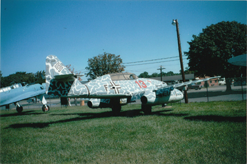

Questa fotografia del Me 262 è stata scattata da un mio amico una trentina di anni fa in un museo degli Stati Uniti-A parte il vetro rotto e la colorazione,che a me pare di fantasia,sembra ben conservato.

Bella foto Gianfranco, altro souvenir preso.
E' un modello con un posto in più per il radarista come nella foto che ho postato.
Anche a me la mimetica non risulta in più la croce è posizionata troppo avanti.

impossibilie che un me262 tedesco sia conservato da cani con quella mimetica inadeguata...sono + propenso a 1 me262 post cecoslovacco...
Risposta:
Come già* detto tutto ciò che ho è questa foto regalatami da un mio amico.Non ho avuto modo(Purtroppo) di poter esaminare il velivolo,ma non credo che gli americani si siano interessati più di tanto a questo velivolo nel dopoguerra,tanto da procurarsene uno in Cecoslovacchia.Io propenderei quindi per una preda bellica.
Ogni notizia su questo velivolo sarà* comunque gradita.Mi spiace ma non sono neppure in grado di dire in che museo sia conservato.

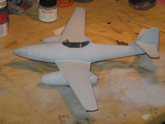

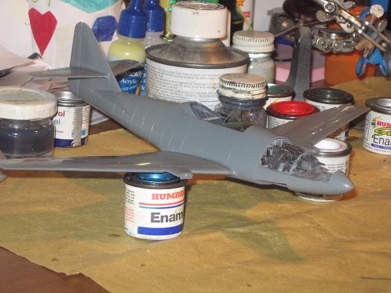

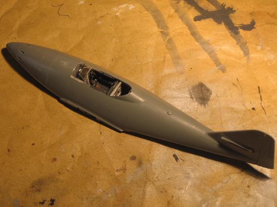

Posto alcune immagini con i progressi della costruzione del modello
http://www.milistory.net/Public/data...0262%20022.jpg
41,99 KB

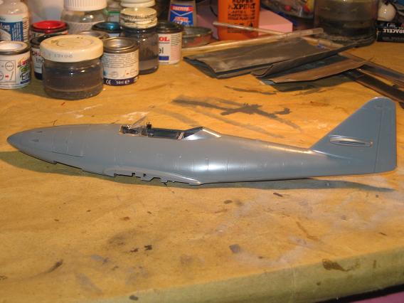

le due semifusoliere combaciavano perfettamente e non è servito stuccare la linea mediana per farla sparire ma è bastato carteggiarla
http://www.milistory.net/Public/data...0262%20023.jpg
43,84 KB

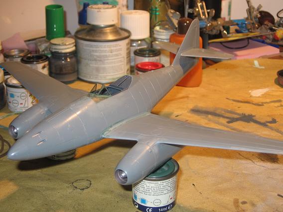

anche le semiali e i piani di coda si sono uniti alla perfezione
http://www.milistory.net/Public/data...0262%20024.jpg
48,86 KB
le gondole motore montate hanno richiesto qualche intervento di stuccatura nelle linee di giunzione che poi non si devono vedere, ma è bastato passare su di esse un po di colore acrilico e poi carteggiare
http://www.milistory.net/Public/data...0262%20025.jpg
46,4 KB

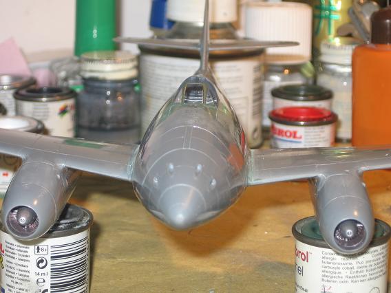

un'immagine frontale..
http://www.milistory.net/Public/data...0262%20026.jpg
44,95 KB
dopo aver eliminato tutti i punti di unione, ho notato che il modello poteva essere pronto a una prima mano di colore di sottofondo che serve per evidenziare i difetti. Di solito si impiega un grigio chiaro, ma io ho impiegato direttamente il RLM 76 che poi è anche il colore del dorso e delle fiancate nella livrea definitiva.
Questo è il risultato; saranno necessari solo alcuni piccoli ritocchi.
http://www.milistory.net/Public/data...0262%20027.jpg
33,17 KB
Grande Peo,continua così che vai bene![;)]
Davvero spettacolare.E' un colpodi fortuna che i pezzi siano combaciati da subito o è prassi?
