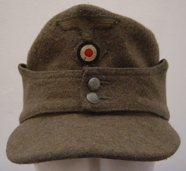

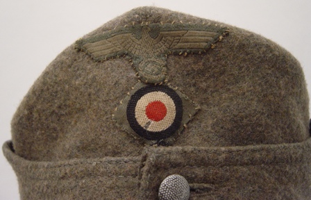

Lucas ti posto il mio einstfeldmutze 43 con fregi separati montati d'epoca.[;)]
http://www.milistory.net/Public/data...182213_cap.jpg
55,54 KB
http://www.milistory.net/Public/data...22210_cap1.jpg
65,6 KB
Sono d'accordo...ma montati d'epoca a mano dal soldato tedesco che lo indossava...non a macchina dalla fabbrica produttrice.
Ciao, Luca.
Se ricordo bene, questo berretto è timbrato RFNr all'interno quindi suppongo un tarda produzione. Questi fregi inusuali per il tipo di berretto potrebbero dimostrare la tendenza al riutilizzo o una semplice iniziativa del soldato come sostiene Lucas.. [ciao2]
Sono d'accordo anch'io su questa tesi.
Allegati: 5
