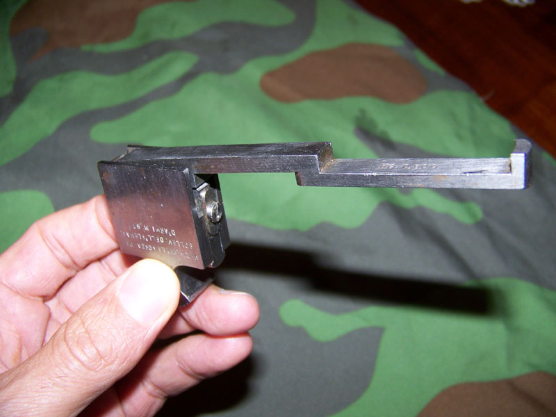

Poichè Absolut mi ha fatto ricordare che posseggo anche l'attrezzo per verificare che il verificatore dell'elevatore sia a posto (chiedo scusa per il giro di parole) lo inserisco così come deve essere usato; manca il peso da grammi 500 ma per quello si può fare a meno usando un comune peso

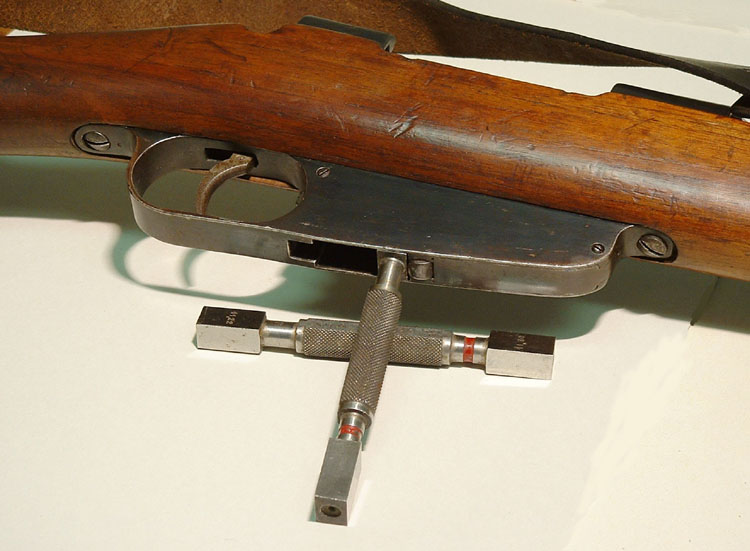

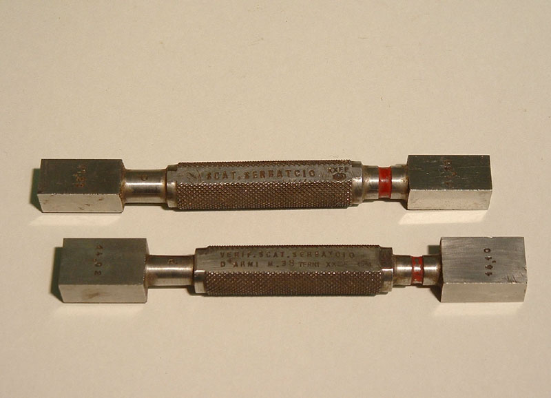

e poi ecco due verificatori per la scatola serbatoio; la medesima era spesso soggetta ad ammaccature che potevano determinare problemi di alimentazione e quindi l'apertura per la fuoriuscita della lastrina doveva essere perfetta altrimenti erano guai seri, in combattimento. Si tratta di due splendidi oggetti, fresati da barre di acciaio e con una meravigliosa zigrinatura
http://www.milistory.net/Public/data...4%20modJPG.JPG
60,77*KB
ed ecco come si usavano
http://www.milistory.net/Public/data...3%20modJPG.JPG
76,41*KB

Belli quei tamponi P/NP per la scatoal del serbatoio!!!
Non ne avevo mai sentito parlare ma sicuramente esistevano a livello di opificio, le lavorazioni in serie devono essere testate a campione per verificare il mantenimento delle tolleranze imposte e dell'usura degli utensili in uso!
Anche nei moderni tamponi per fori il lato del Non Passa è segnalato da un collarino rosso, unica differenza è che il maschio passante è più lungo dell'altro mentre in questo caso vedo che sono uguali....

Molto corretto. In effetti gli strumenti dell'armaiolo di reparto vanno differenziati da quelli che venivano utilizzati negli arsenali per il controllo delle tolleranze di lavorazione. Ciao. Carcano
