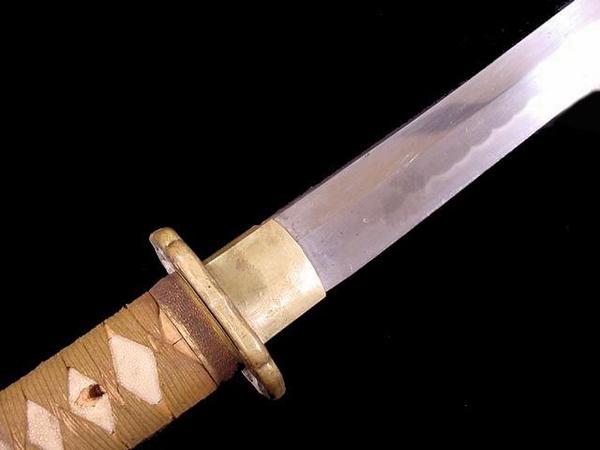

Dettaglio dell'impugnatura - Tsuka -
[attachment=0:2wm628ml]clip_image002.jpg[/attachment:2wm628ml]

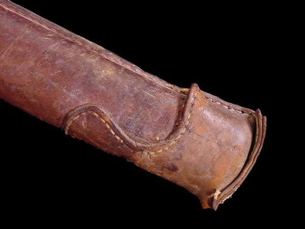

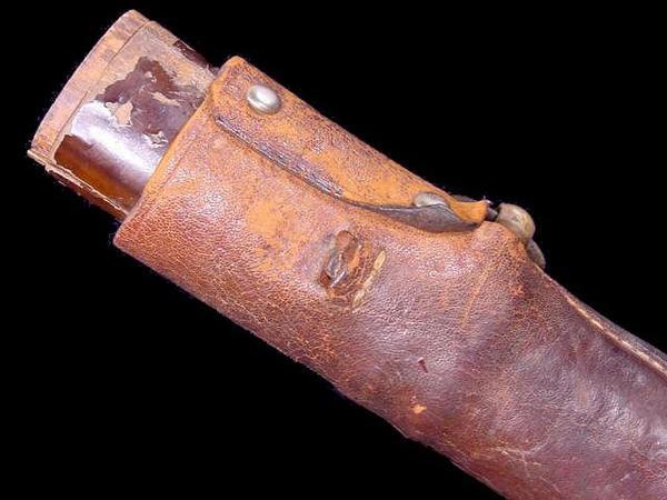

Stampi d'Arsenale riprodotti sul codolo della lama[attachment=3:1dwq50y2]clip_image002.jpg[/attachment:1dwq50y2][attachment=2:1dwq50y2]clip_image002.jpg[/attachment:1dwq50y2][attachment=1:1dwq50y2]clip_image002.gif[/attachment:1dwq50y2]
Tali stampi, presenti nel codolo della lama (Nakago) sono segno indisputibile di una lama prodotta con metodo industriale e non tradizionale.
Esistono vari tipi di katane da Ufficiale e Sottufficiale dell'Esercito prodotte nel periodo Showa, con un numero di variazioni nella qualita' e materiali impiegati, dipendentemente dal periodo di produzione:
[*] Modello da Ufficiale tipo 94[*] Modello da Ufficiale tipo 98[*] Modello da Ufficiale tipo 3[*] Modello da Sottufficiale tipo 95 e varianti
Modello da Ufficiale tipo 94 (1934 - 1938)

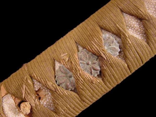

Introdotto ufficialmente il 15 febbraio 1934, rimpiazzava il modello di stile occidentale chiamato Kyu Gunto, e tornava a rispecchiare nella forma il modello tradizionale. L'impugnatura (Tsuka), ricoperta da pelle di razza o squalo, era poi avvolta da tessuto in seta. Il fodero aveva due anelli di sospensione (Obi-tori), uno dei quali veniva rimosso quando non indossante l'alta uniforme. Il fiore di ciliegio, a simbolizzare l'Esercito Imperiale Giapponese, era rappresentato nelle montature che erano in ottone e di pregiata fattura. La lama poteva variare da una prodotta industrialmente ad una contemporanea pero' prodotta seguendo il metodo tradizionale e pure ad una lama di produzione ancestrale. Il fodero, spesso di tinta marrone, aveva l'interno in legno a proteggere la lama.
[attachment=0:1dwq50y2]clip_image002.jpg[/attachment:1dwq50y2]

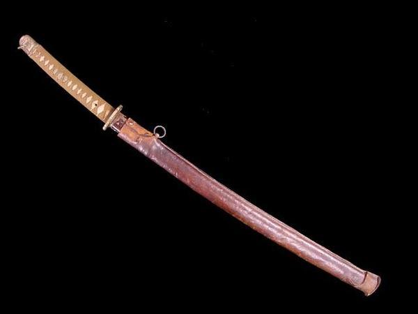

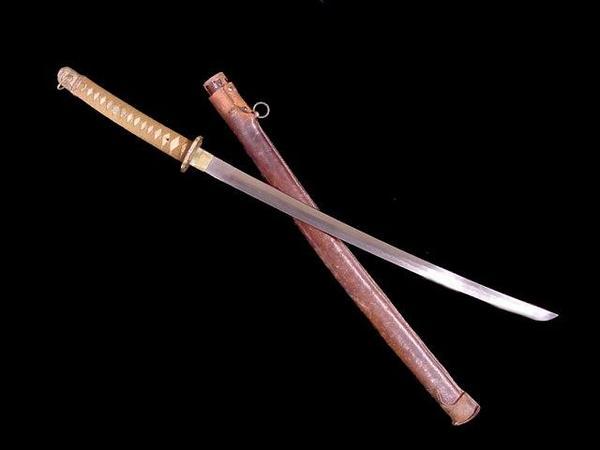

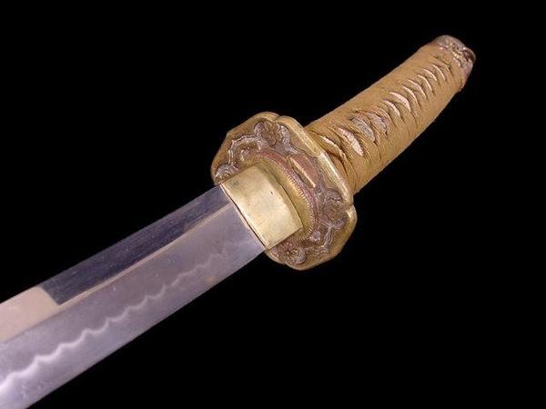

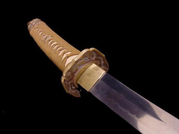

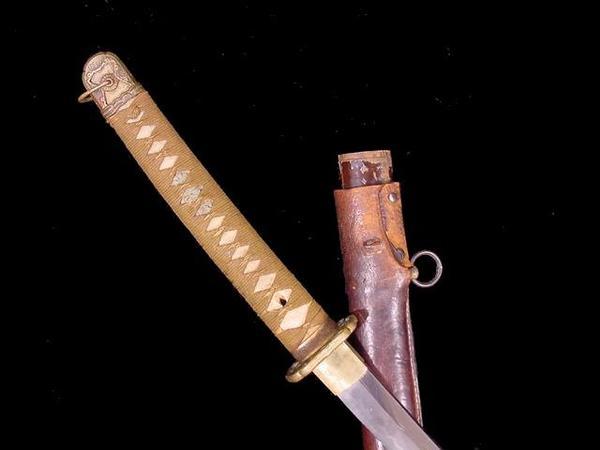

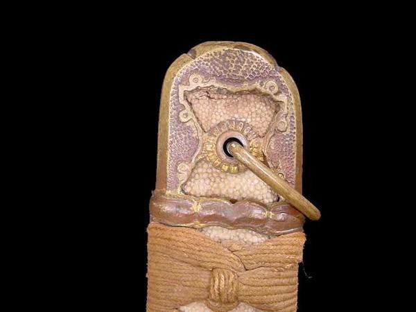

Modello da Ufficiale tipo 94 (1934 - 1938) - Le immagini -
[attachment=5:zyyd30oa]gunto017003 copy.jpg[/attachment:zyyd30oa]
[attachment=4:zyyd30oa]gunto017009 copy.jpg[/attachment:zyyd30oa]
[attachment=3:zyyd30oa]gunto018003 copy.jpg[/attachment:zyyd30oa]
[attachment=2:zyyd30oa]gunto018007 copy.jpg[/attachment:zyyd30oa]
[attachment=1:zyyd30oa]gunto018005 copy.jpg[/attachment:zyyd30oa]
[attachment=0:zyyd30oa]gunto003006 copy.jpg[/attachment:zyyd30oa]
