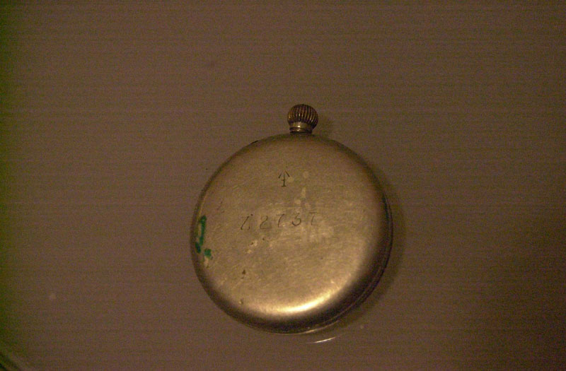

Questo è anonimo, non funzionante, con due diversi numeri di matricola, però dello stesso lotto (segno che a mischiare i pezzi fu l'orologiaio della compagnia, all'epoca). Interessante poichè fa parte di un lotto molto "early", risalente ai primi del '900, destinato al corpo di occupazione inglese in India. Interessante il raro (sugli orologi) marchio Broad Arrow che sovrasta la "I" maiuscola di India. La lettera di prefisso è Z... partono dalla A... per questo quella interpretazione della B mi dava da pensare...
Vero che, quando è mero prefisso, la lettera è sulla stessa riga del numero... vediamo che ne pensa Z.W

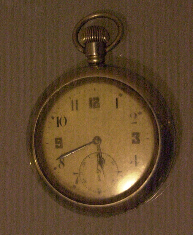

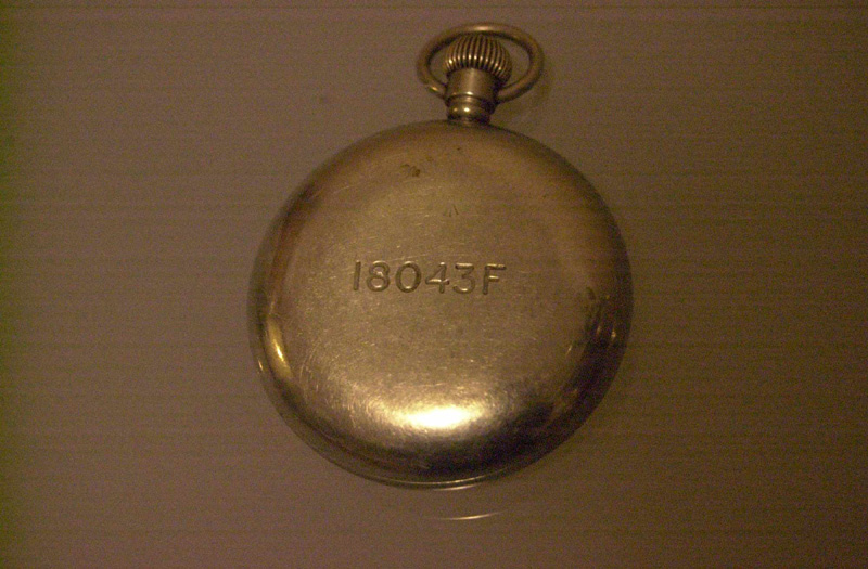

Questo è un altro anonimo, non funzionante, stavolta il prefisso è F, la matricola è ripetuta, identica, sul fianco.
Sempre lotto piuttosto "early", precedente alla 1a guerra mondiale, con quadrante semi luminescente: ovvero con i soli numeri principali (12, 3, 6, 9) e le lancette trattati al radio (una sola è originale)...

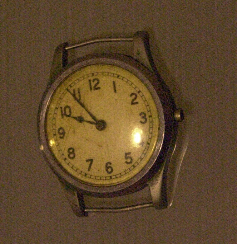

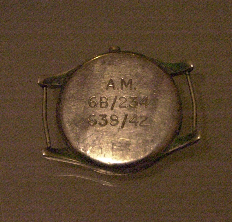

Infine: un esempio di totale assenza di Broad Arrow. Orologio "ersatz" da pilota, con marchio A.M. manca anche la corona, come sempre in questo tipo di orologi!
Orologio in condizioni discrete, funzionante: manca della sola corona di carica e del relativo asse (riparazione che costerebbe almeno il doppio del valore dell'orologio). Il movimento è di una marca più che decente, di buona fattura, ma è privo del nome, per i motivi sopra esposti. Orologio di piccole dimensioni. Privo della lancetta dei secondi, utilissima ai piloti!!! La cassa è di buon materiale, ma non acciaio.
Il marchio significa A.M. = Air Ministry, 6B/234 = orologio da polso, da pilota, di questa marca e questo contratto, il 234. 638esimo orologio consegnato nel 1942.

Riprovo a postare la foto di quello con quadrante semiluminescente, quello con prefisso F... che in realtà* è... suffisso...
http://www.milistory.net/Public/data...0_Semilum..jpg
204,69*KB
Poi, per oggi, mi arrendo... 'notte!
Klaus,la foto è troppo grossa.Supera i 200 Kb.Devi alleggerirla.
Grazie... hai ragione... vorrei sapere perchè Photoshop diceva che era da 199 KB...
Ho provato ad alleggerirla...
Purtroppo la qualità* delle foto è scarsina: per farle, in piena notte, ho usato la sensibilità* massima... 3200 iso...
Solo che, prima di domenica, non ho mattinate o pomeriggi liberi...
http://www.milistory.net/Public/data...5_Semilum..jpg
197,24*KB

Dici che quello da polso ""Privo della lancetta dei secondi, utilissima ai piloti!!!"" perchè mancava?? cè una ragione specifica??
In questo caso, l'ho aperto ed ho verificato:... perchè l'ha perduta...
Me lo ero scordato (vergogna...)
In altri casi perchè, nonostante le necessità*... non c'erano orologi a sufficienza che ne fossero dotati...
La lancetta centrale è utile per misurare i tempi parziali, controllare l'ampiezza delle virate e per mantenere e calcolare la rotta...
