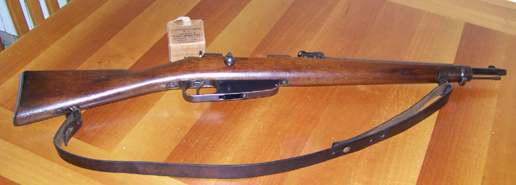

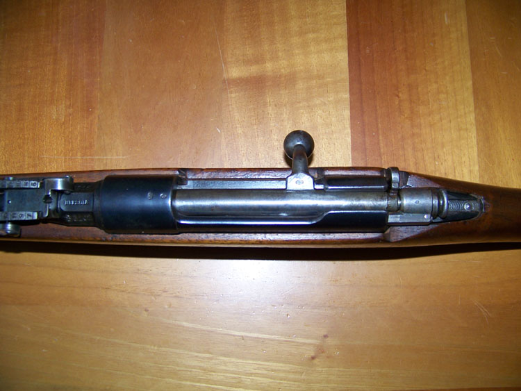

Dopo aver adottato il fucile 1891 fu deciso di produrre una corta carabina destinata alla cavalleria: nasceva il moschetto modello 1891 con baionetta solidale all'arma. Non posso presentarne un esemplare poichè non lo posseggo ancora, ma sono alla ricerca. Dopo poco, le esigenze delle truppe impiegate in compiti per così dire "Speciali" (Artiglieria, Genio ecc.) portarono alla creazione del Moschetto 1891 Truppe Speciali.
Eccolo: è stato fabbricato dall'Arsenale di Brescia nel 1915; calciatura in noce chiaro con tonalità* molto calde (sono molto affascinato dal legno delle calciature)
http://www.milistory.net/Public/data...arie%20003.jpg
47,49*KB
la parte superiore

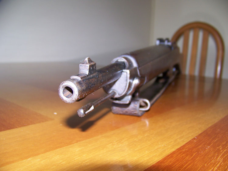

quella anteriore lato sx (con visibile ancora il rame che le maledette palle Hornady lasciano, dovrò pulirlo molto bene a breve)
http://www.milistory.net/Public/data...arie%20005.jpg
58,81*KB

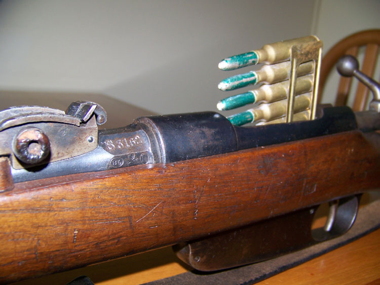

la porzione di culatta con i vari marchi, compreso quello famoso "fucili incrociati"
http://www.milistory.net/Public/data...arie%20008.jpg
95,94*KB

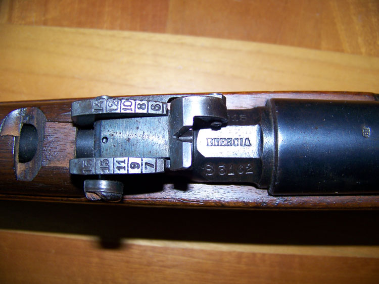

quella riportante l'arsenale "Brescia"

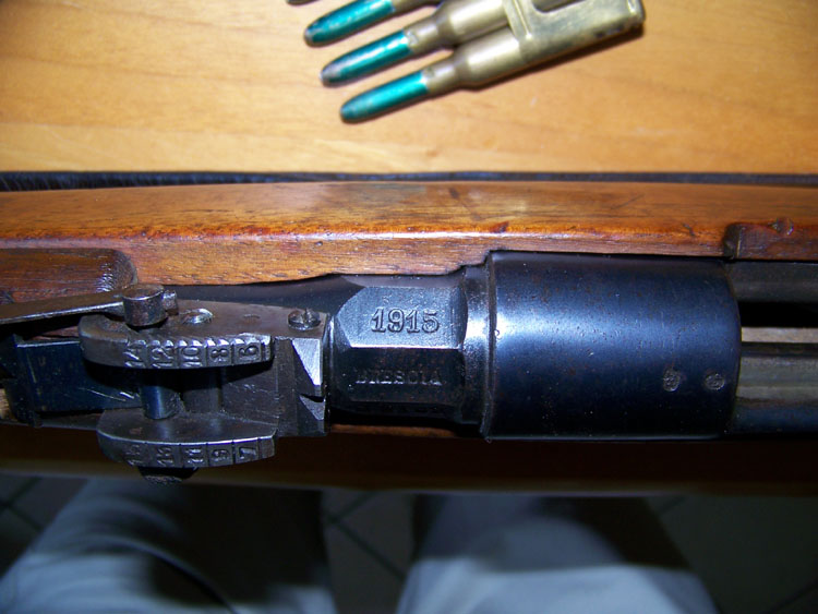

http://www.milistory.net/Public/data...arie%20009.jpg
82,39*KB
e quella con l'anno di produzione 1915

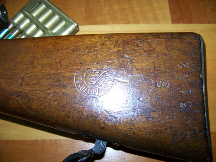

la pala del calcio riportante il bollo tondo dell'arsenale ed il numero di matricola del moschetto

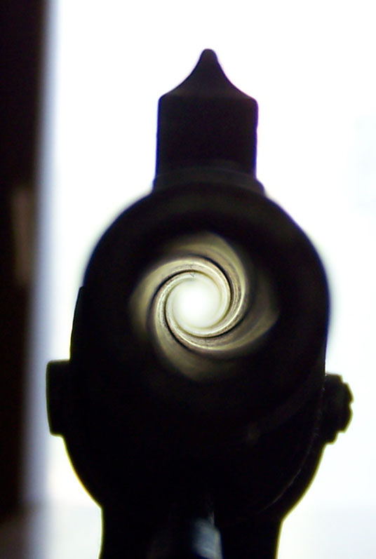

ed infine una panoramica dell'ottima rigatura del moschetto

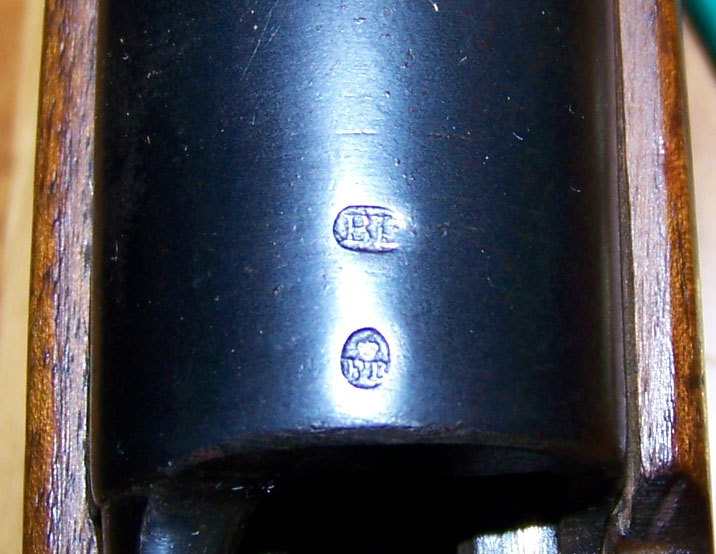

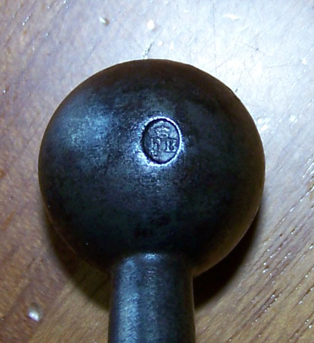

Vorrei dilungarmi ancora un pochino a costo di far venire la nausea, perchè da collezionista sono particolarmente attento ad alcune cose, mi spiego meglio: generalmente i nostri Carcano sono considerati "monomatricola" quando il numero sui "ferri" corrisponde a quello sulla pala del calcio. Infatti non hanno altre parti matricolate, fatta eccezione per gli esemplari della primissima produzione che avevano anche il manubrio otturatore matricolato come il resto dell'arma. Però i fucili e moschetti una volta assemblati venivano sottoposti ad una serie di rigorosi controlli a cura di personale specializzato, chiamiamoli Ispettori della produzione che contrassegnavano le parti con un punzone generalmente indicante le iniziali di chi aveva eseguito la verifica. Sebbene sia molto difficile trovare Carcano che conservino tutte le parti originali, perchè nei lunghissimi anni di servizio sono stati sottoposti a controlli, sostituzioni di parti, riarsenalizzazioni e chi più ne ha più ne metta, capita di trovarne integri e quindi decisamente appetibili per il collezionista più esigente: il mio moschetto è uno di questi
ecco sulla porzione della culatta due punzoni particolari, uno è il FB coronato, indicante la fabbrica di Brescia, mentre l'altro BL in ovalino è l'ispettore che aveva eseguito la verifica
http://www.milistory.net/Public/data...arie%20011.jpg
90,85*KB

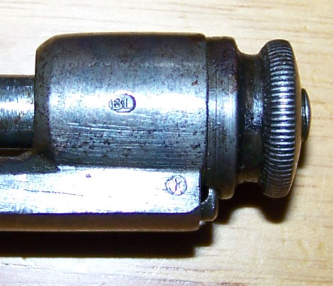

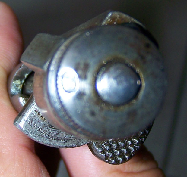

il marchietto FB coronato si trova anche sul pomo del manubrio otturatore
http://www.milistory.net/Public/data...arie%20018.jpg
50,81*KB

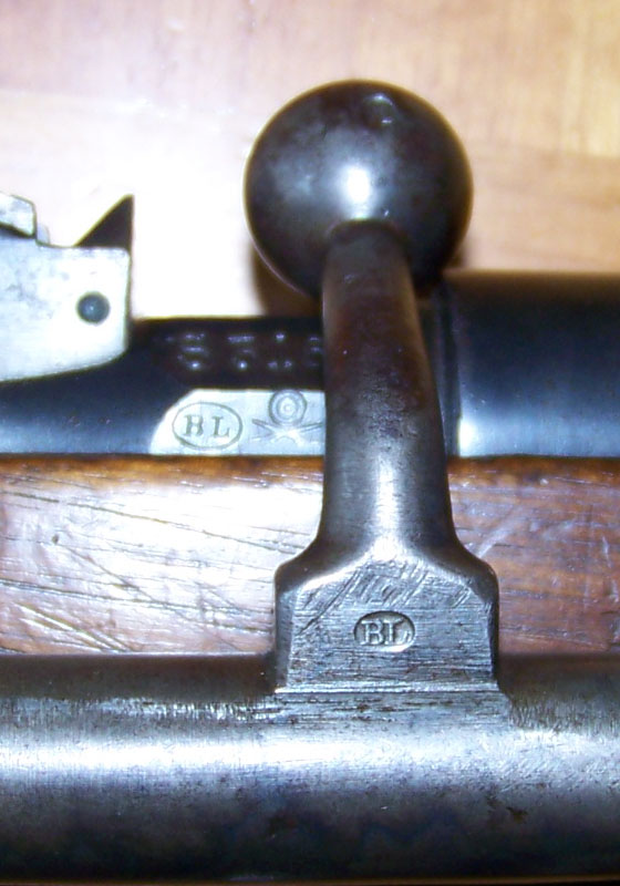

mentre il BL in ovale è praticamente ovunque: sulla base del manubrio come sulla sfaccettatura della porzione di canna

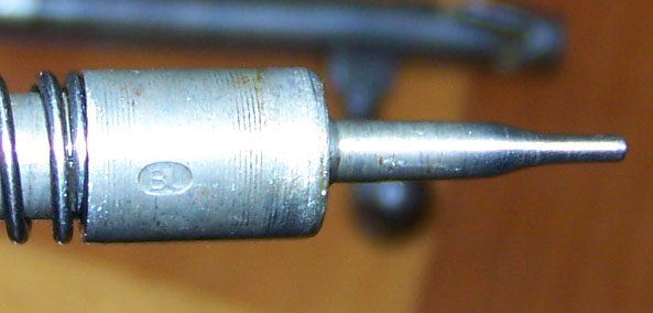

oppure sulle varie componenti del manubrio otturatore

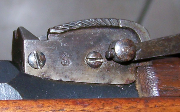

o sulla base dell'alzo
http://www.milistory.net/Public/data...arie%20024.jpg
57,84*KB

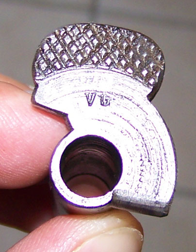

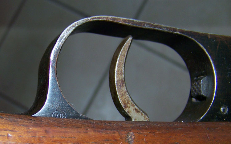

mentre l'ispettore VG si era occupato di controllare il tubetto a nasello e la scatola serbatoio

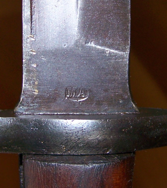

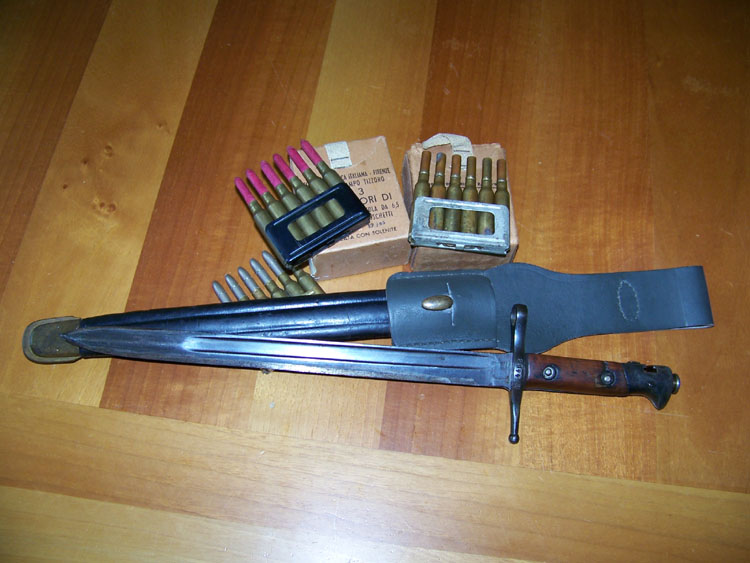

Questa invece è la baionetta dedicata a questa tipologia di moschetti
http://www.milistory.net/Public/data...arie%20029.jpg
85,04*KB
Generalmente si trovano con la scritta BRESCIA sul tallone, ma questa invece presenta un punzone MA in ovale, il medesimo che si trova sul fodero della baio e sul calciolo metallico del moschetto (che non ho fotografato)
http://www.milistory.net/Public/data...arie%20032.jpg
88,29*KB

Sicuro che i marchi BL ecc. siano dell'ispettore e non dei produttori dei singoli pezzi?
se non sbaglio molti particolari erano "subappaltati" ad altre ditte e poi assemblate e queste ditte punzovano poi con ovali e lettere.
uno lo vedi qui quasi a fondo pagina http://www.rocchi.org/fucili/
