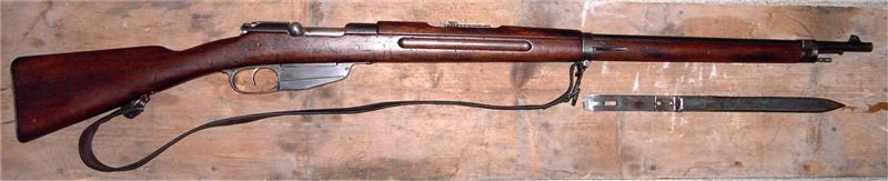

Benissimo, allora oggi vi posto un fucile che, senza nessuna immodestia, definirei molto raro.
Voi tutti dovreste sapere che la mia passione, in linea di massima, sono gli armamenti anche antichi che riguardano gli eserciti europei partecipanti al primo conflitto mondiale.
Vengo al dunque, vi presento un fucile meccanica Mauser che i pochi conoscitori hanno catalogato come Steyr Mannlicher Mod. 1914.
Derivato dal fucile rumeno mod. 1893 da cui ha mutuato praticamente in toto la linea si differenzia da questo esenzialmente per l'adozione ex novo del calibro austriaco in 8 X 50R. Il rumeno mod. 1893 è infatti calibrato in 6,5 x 53R con alimentazione a caricatore amovibile semicircolare da 5 colpi.
Questo per utilizzare il calibro maggiore è costruito con gli organi di alimentazione e canna dimensionalmente di maggiori dimensioni e la scatola di alimentazione che accoglie il caricatore inclinato da 5 colpi austriaco come il mannlicher mod. 1895.
Sembra infatti che nel 1914 allo scoppio della guerra si fosse in procinto di passare a questo tipo meccanica Mauser ritenuta più economica, funzionale, facile da produrre rispetto al sistema straight-pull che si dimostrava complicato, facile da inceppare e costoso.
La guerra nel frattempo era scoppiata e non si ritenne conveniente riconvertire le linee di produzione delle armi lunghe, si proseguì pertanto con il conosciuto sistema mannlicher mod. 1895 che equipaggiò gli imperiali per tutta la guerra.
I pochi esemplari visionati infatti portano tutti sul lato destro l'indicazione di "Steyr 1914" nonchè le accettazioni militari austriache unicamente del 1914.

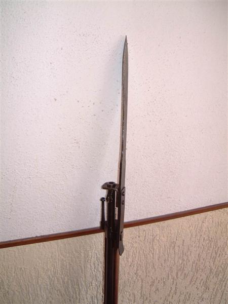

Il fucile con la sua baionetta ersatz

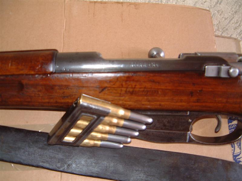

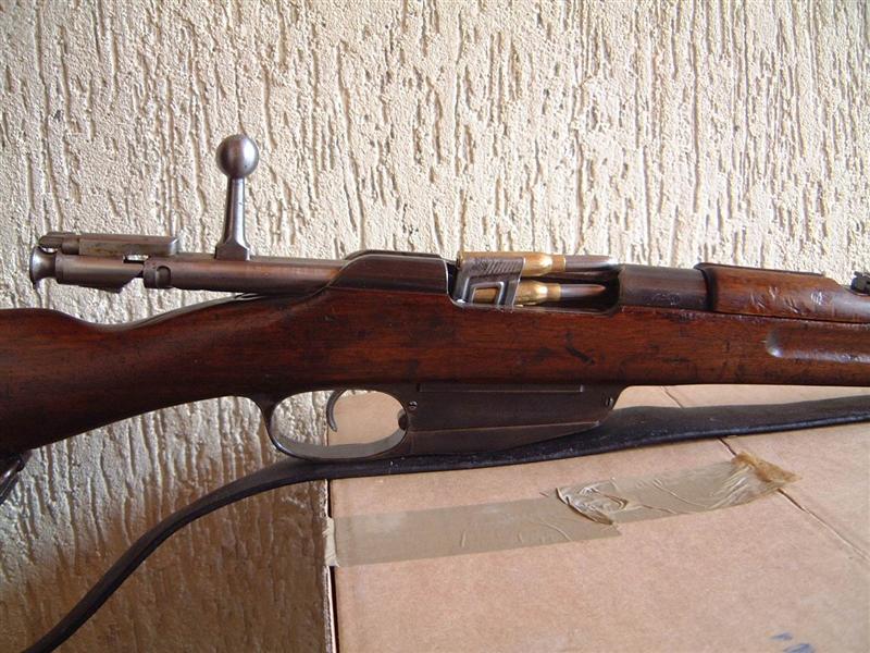

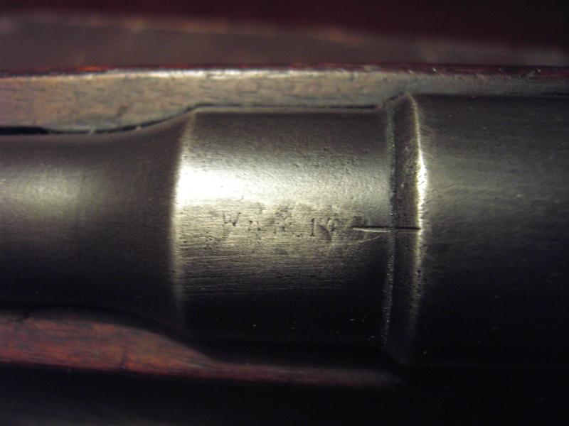

Il caricatore in 8 X 50R ordinanza austriaca con l'arma, sul lato sinistro del castello l'indicazione "Steyr 1914"
http://www.milistory.net/Public/data...81621413_2.jpg
110,56 KB
http://www.milistory.net/Public/data...16214154_3.JPG
64,83 KB

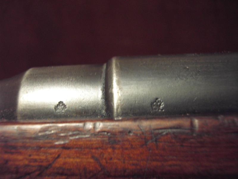

Le accetazioni militari austriache del 1914
http://www.milistory.net/Public/data...16214232_4.jpg
44,01 KB

Particolare della baionetta ersatz innastata nell'arma
