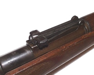

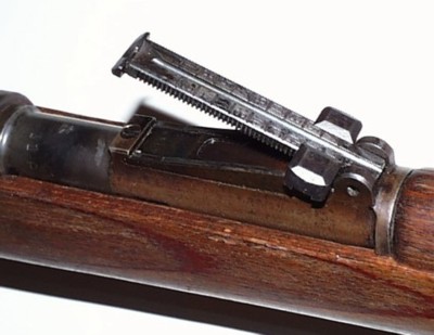

come si smonta la tacca di mira del K98???
http://www.milistory.net/Public/data...di%20mira2.jpg
20,76 KB
http://www.milistory.net/Public/data...0di%20mira.jpg
29,4 KB
Grazie in anticipo e ciao a tutti[:D]

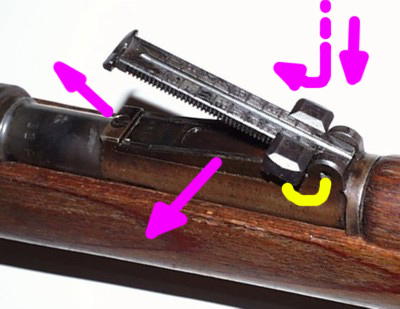

ciao! perdona il mio gergo poco tecnico... :-)
togli la vite, sfili lateralmente "l'unghietta" liberata. premi verso il basso e sfili sempre premendo verso il basso e indietro la tacca di mira.
praticamente il perno su cui gira è attaccato alla tacca di mira. entra ed esce dalla sede attraverso un percorso a 1/4 di cerchio (sempre) scavato nella sede. per "liberarlo" devi togliere la linguetta che lo fa scattare nelle "tre" posizioni (orizzontale, verticale, ribaltato).
si capisce poco eh? [II]
