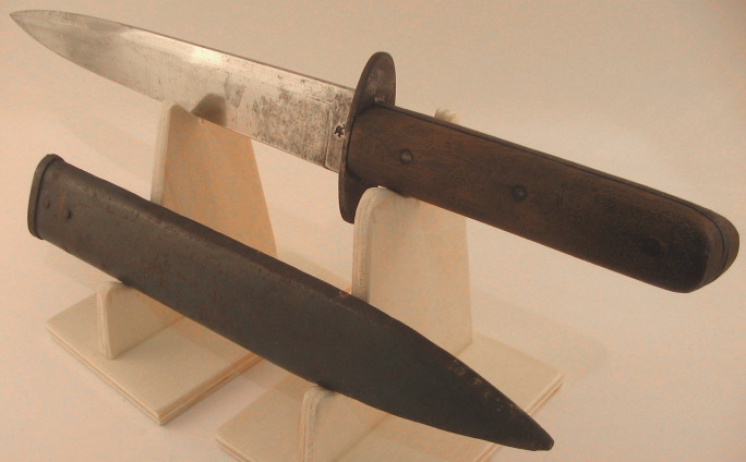

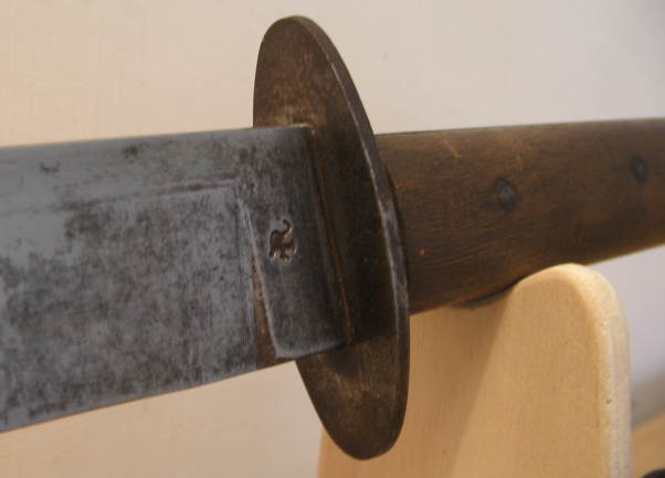

Un po' di mesi sono passati, finalmente un po' di tempo: ecco il risultato!
http://www.milistory.net/Public/data...9_coltello.jpg
http://www.milistory.net/Public/data..._coltello2.jpg

Direi che è venuto proprio bene e, come si dice ad Oxford, fa al sua porca figura.
Io non avevo letto la prima parte del post, non ero ancora iscritto, ma su una cosa non sono d'accordo e cioè il grasso nel fodero.
Se fosse ancora presente io lo rimuoverei ed eventualmente lo sostituirei, se indispensabile con del grasso minerale o meglio ancora con un consistente quantitativo di Break Free che è inerte, rispetta le vernici e non degrada.
La lama è venuta bene e non hai esagerato con la lucidatura.

Bello è venuto molto bene sei stato bravo e come dice Andrea la lama l'hai trattata bene.

Ho cercato di pulire lo sporco mantenendo la tanto suggestiva patina. Sono soddisfatto del risultato! Il più era appunto la lama, la calcina che era sul fodero e un po di ruggine quì e lì.
Non ho intenzione di pulire il dentro del fodero visto che non intendo rimettere il coltello dentro, sta meglio fuori! Ogni tanto lo luciderò col gasolio. Grazie Andrea delle info sui grassi, se mai decidessi di ripulire il fodero li userei subito.
E' bello e soddisfacente riportare il decoro che meritano ai cimeli di famiglia! E' stato un bel percorso: dal ritrovo, alla pulitura, al fare il supporto in legno (Che è proprio bello dal vivo!!)... [:D][;)]

Hai fatto veramente un ottimo lavoro.Non sembra nemmeno lo stesso.Bravissimo.
Ottimo lavoro,pugnale superlativo,fantastica esposizione.

Il mio discorso sulla pulizia del fodero internnamente ha una motivazione tecnica. Siccome non sai che grasso sia c'è anche la probabilità* che sia di origine animale. Col tempo irrancidiscono e c'è il rischio che al posto che proteggere aggrediscano l'acciaio del fodero dall'interno corrodendolo.Citazione:

Andrea: Messaggio ricevuto! Puliro' al piu' presto anche dentro al fodero! Grazie!
