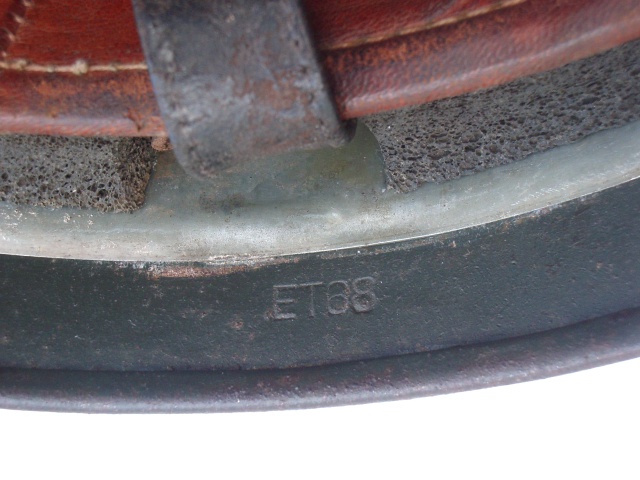

Marchio originale!! notare la diversità dei bordini ribattuti!!

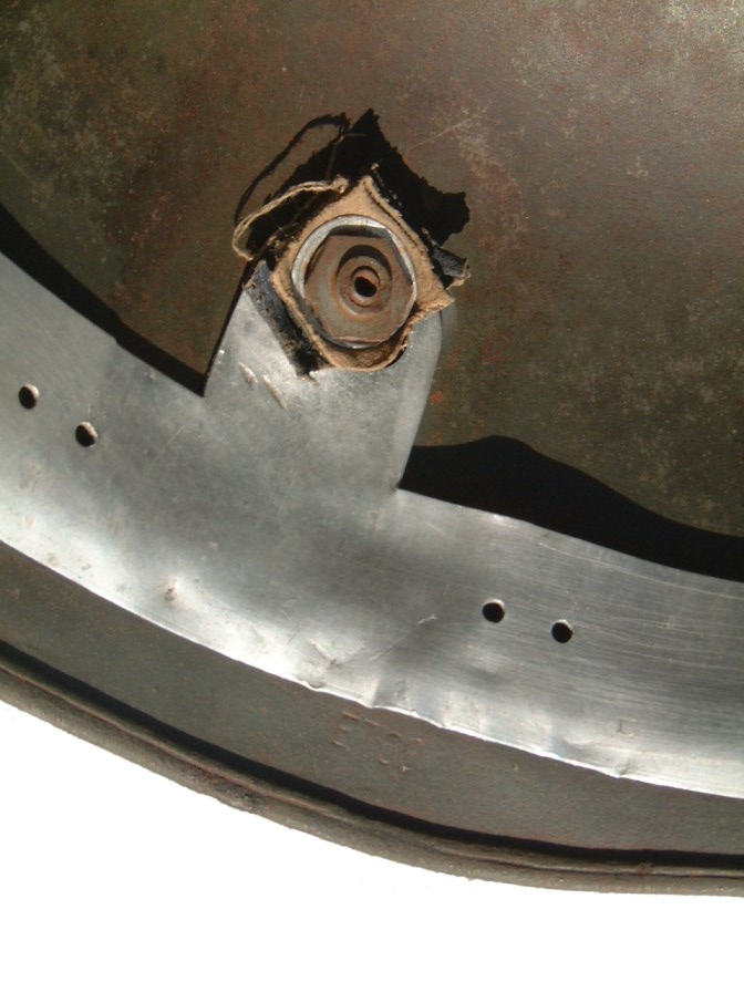

Un particolare del mio ET71. Originale.

Per prima cosa dò una brutta notizia a Merkur,dopo i taglia 71 ormai da diverso tempo girano anche i taglia 68 di buona qualità* produzione dell'Est Europa,e per di più senza errori di alcun tipo sulle battiture di codici e numeri,quindi occhio[Panic2] a tutti...
Teoricamente non dovrebbe essere un problema che riguarda Merkur nel caso specifico,visto che possiede questi 2 elmetti da oltre 20 anni.
Ho visto,rivisto,letto e riletto foto, descrizioni e commenti fatti su questi 2 elmetti da parà* negli ultimi giorni e mi sono fatto una mia opinione,per prima cosa,se si tratta di falsi,sono falsi d'autore e sicuramente non patacche di facile identificazione come qualcuno a cercato di farle passare,personalmente dei seri dubbi mi sono venuti soltanto dopo aver visto postato il secondo elmetto nel quale ho riscontrato analogie nel tipo di colori/mimetica ed invecchiatura tra i 2 elmetti in questione.Per quello che riguarda gli interni,ci sarebbe da approfondire meglio il discorso,in quanto sicuramente non si tratta di recenti copie più o meno ben fatte reperibili oggi sul mercato,ma temo che facciano parte di una "vecchia" produzione semi artigianale che comparve ormai più di 15 anni orsono sul territorio Nazionale e che all'epoca fecero del "male" a più di un collezionista per come erano ben fatti e ben invecchiati,i sottogola anch'essi ben fatti in maniera regolamentare con automatici e finimenti perfetti e con finezze riscontrabili anche nel caso del primo postato da Merkur con sistema di fibbia a scorrimento che il libro di L.Baer riporta come fine guerra,quindi non mi sento di condividere commenti espressi con facilità* nel bollare come falsi questi interni,che ripeto all'epoca misero in difficoltà* più di un esperto e che fù la troppa disponibilità* assieme ad alcuni minimi particolari a determinarne la non originalità*.Per il resto,decal,vernice ed altro,è mia personale opinione,che è difficile da foto poter esprimere un parere definitivo.In conclusione soltanto Merkur,se vorrà*,potrà* arrivare alla verità*,viste le evidenti analogie tra i due elmetti è importante capire se la provvenienza dei 2 oggetti ha dei punti in comune,zona di ritrovamento,acquisto dallo stesso commerciante o provveniente da una stessa collezione per esempio,il fatto che tu li abbia in casa da oltre 20 anni non vuol dire niente,20 anni fà* per un elmetto del genere ci volevano Lit.2.500.000 ed un operaio medio ne guadagnava 1.000.000 al mese e ti assicuro che falsi del genere in giro se ne vedevano.Del resto non ci si deve mai dimenticare che si compra l'oggetto,mai la storia ne tantomeno mai il venditore...

Quello che non mi spiego e' che se di fatto di questi falsi ne siano girati anche in taglie piu' piccole, non ne siano mai girate foto o commenti.
il fatto che un bordo o che un marchio sia diverso da un' altro puo' significare che tutto sia fasullo?,non e' che stampandone milioni qualcosa sia cambiato?.
Le copie d' autore quanta diffusione hanno avuto?.
Quali sono gli elementi di distinguo tra' un originale e una di queste copie ben considerando che di para' se ne sono visti in realta' ben pochi?
Per continuare, sul primo elmetto da me pubblicato ho riscontrato anche un timbro ovale riportante oltre alle diciture di contorno
per altro ben decifrabili l'anno del 1938, che si siano pure messi a timbrarli nella calotta?.
Quello che non mi spiego e' che se tutte queste informazioni sono ormai alla portata di tutti, per quale motivo non vengono mai citate nei libri, specialmente in quelli recenti?.
Che sia come e' avvenuto in passato che tutti i berretti BEROLINA dovevano essere falsi e che poi a furor di popolo la gente si sia ricreduta?.
