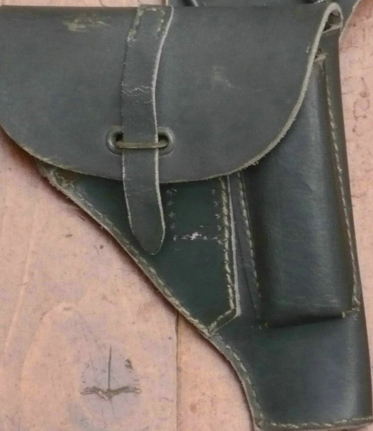

Ho trovato questa fondina, qualcuno sa dirmi di che arma è?

Ciao Piero, aspettavo che qualcuno più esperto di me ti rispondesse, ma vedo che la tua fondina resta un mistero. Qui nel forum abbiamo già discusso varie volte di fondine strane, che non si capisce bene cosa potessero contenere. Ripeto la mia opinione molto semplice: quando si tratta di fondine forse italiane l'unica prova certa può essere ottenuta infilandoci qualche pistola, continuando finchè non si trova qualcosa che possa andare bene. La mia opinione si basa sul fatto che quando trovo una fondina che ad occhio mi sembra per una certa arma molte volte non corrisponde. Purtroppo non posso portarmi dietro le pistole (la licenza di collezione me lo impedisce) e così se trovo una fondina che mi piace posso solo acquistarla sperando in bene. Ti suggerisco comunque di vedere indietro, ci sono diverse discussioni sulle fondine.
Ciao, per illustrare cosa intendo quando parlo di fondine che venivano usate a caso posto una delle mie. A prima vista sembrerebbe per la 34, però con un caricatore di scorta con sperone come quello della 34 non si riesce a chiuderla, non parliamo poi se si inserisce anche la pistola. Con qualche sforzo riesco ad infilarci una 15/17 con caricatore a base piatta. E' una fondina modificata da un modello precedente, si notano le cuciture spostate, però non è l'unica che ho visto, (Naviditalia, dove sei?). Cosa poteva contenere secondo voi?
http://www.milistory.net/Public/data...ondine%203.jpg
199,35*KB
Penso si tratti di una fondina italiana periodo RSI fatta sul modello tedesco (con patta apribile) e poteva contenere sia la 34 che modelli tedeschi 7,65 0 9 corto ( ne sono certo poichè avevo la fustella: durante la Guerra facevamo forniture militari) dopo la Guerra qualcuno nell'Esercito ne ha scoperte una certa quantità* e le ha fatte trasformare all'italiana (si vede ancora la patta resa fissa con cucitura ed i fori della cucitura per la linguetta rivolta in alto)
E' strano che non ospiti la 34, io ne ho una uguale e dopo averla ingrassata ora la contiene benissimo.

La patta di queste fondine non è apribile
come sui modelli tedeschi.
Sulla mia la 34 ci entra, il problema è che il cuoio
è troppo rigido, e forza per questo motivo.
ciao, Luca.

Si deriva da questa, ma non è italiana, fatta con materiale
del REI, ma destinata all'esercito tedesco, probabilmente
con il materiale requisito dopo l'otto settembre.
Era destinata a pistole come la Mauser HSC, o la PPK.
Un mio amico ne ha un esemplare marcato con waffenamt.
Ciao, Luca.
Abbiamo ragione tutti e due, caro Lucas, come ho già* detto, la mia famiglia aveva un'azienda di forniture militari prima e durante la 2 GM, ho trovato nello stabilimento la fustella per costruire questa fondina che veniva indifferentemente fornita sia ai Tedeschi che alle Forze Repubblicane insieme a quelle dette: a gabbietta, di cui ho ancora molti esemplari.
