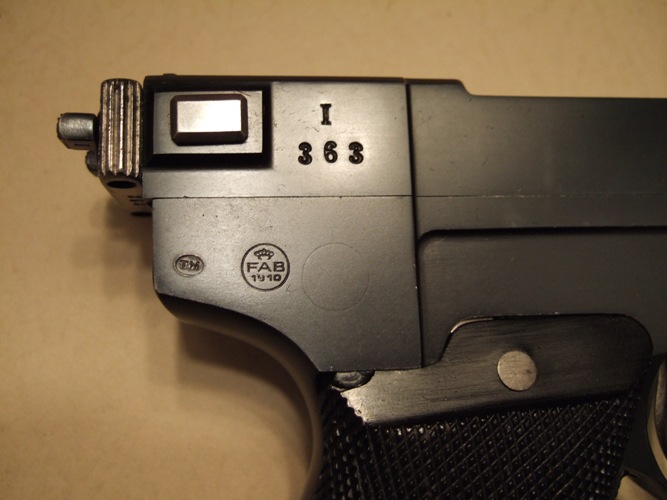

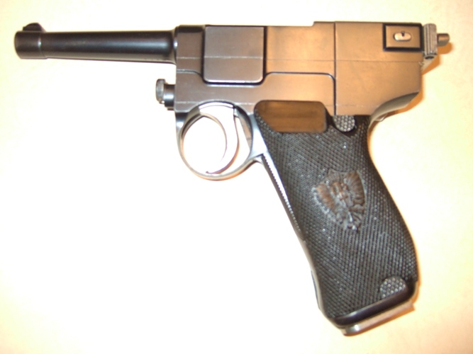

		Ecco le foto della mia Glisenti. E' in ottime condizioni e completa, solo che è ritubata in 7,65 para. Può interessare a qualcuno ? Il prezzo è buono. Pietro

		davvero stupenda quella di "il veronese",  un vero peccato che sia stata ritubata

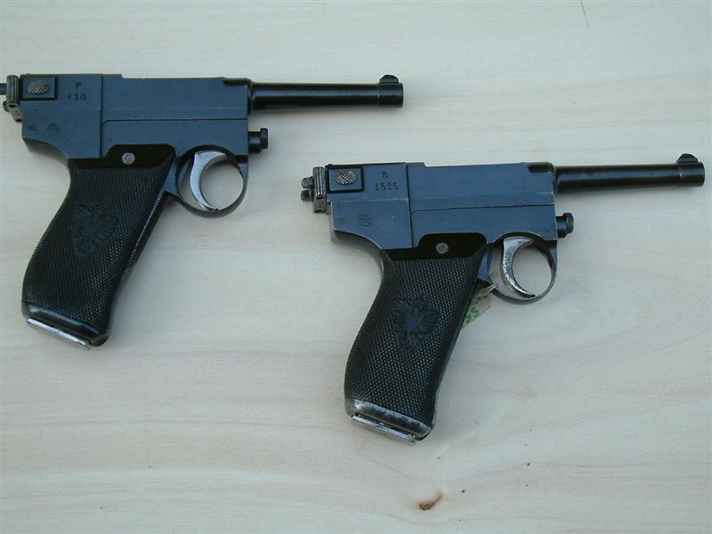

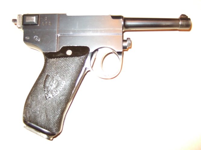

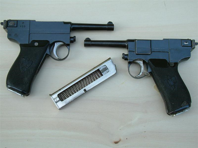

 aggiungo le foto delle mie 2 Glisenti
 http://www.milistory.net/Public/data...%20007%20m.jpg
 61,64*KB
 http://www.milistory.net/Public/data...%20008%20m.jpg
 55,22*KB

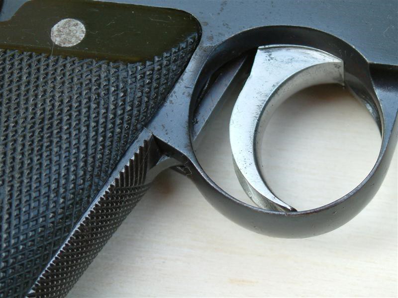

 La particolare sicura al grilletto
 http://www.milistory.net/Public/data...%20004%20m.jpg
 76,27*KB

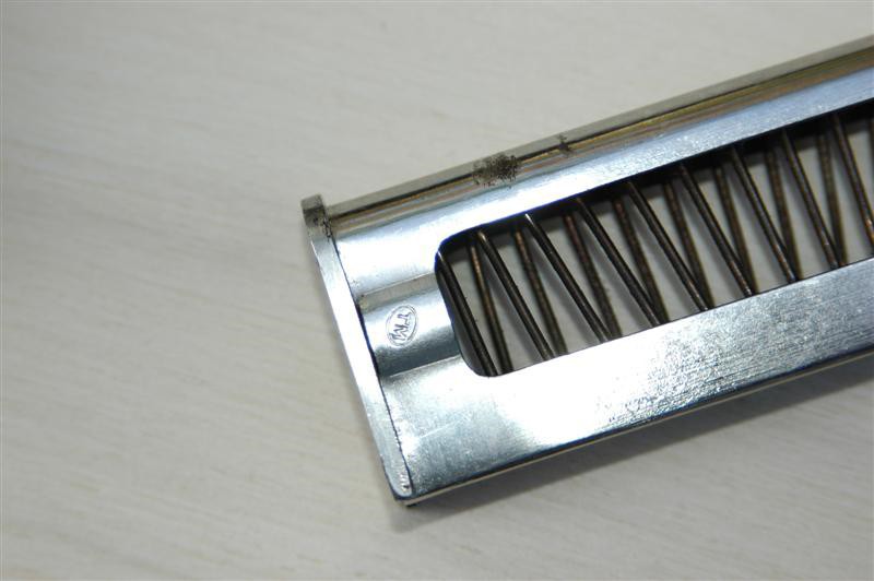

 i marchi sul caricatore
 http://www.milistory.net/Public/data...%20013%20m.jpg
 54,31*KB

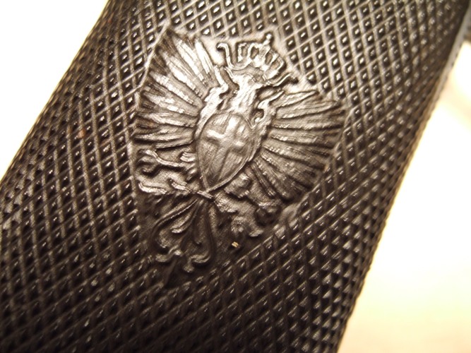

		A proposito delle guancette, io le ho di legno zigrinato, senza il
 fregio sabaudo.Erano le stesse? Grazie.[8D]PaoloM
		quelle in legno erano diffusissime perchè quelle in bachelite(??) con l'aquila erano molto fragili e si rompevano piuttosto facilmente, non so' dirti se poi col tempo sono state ordinate direttamente col legno preso atto del problema
