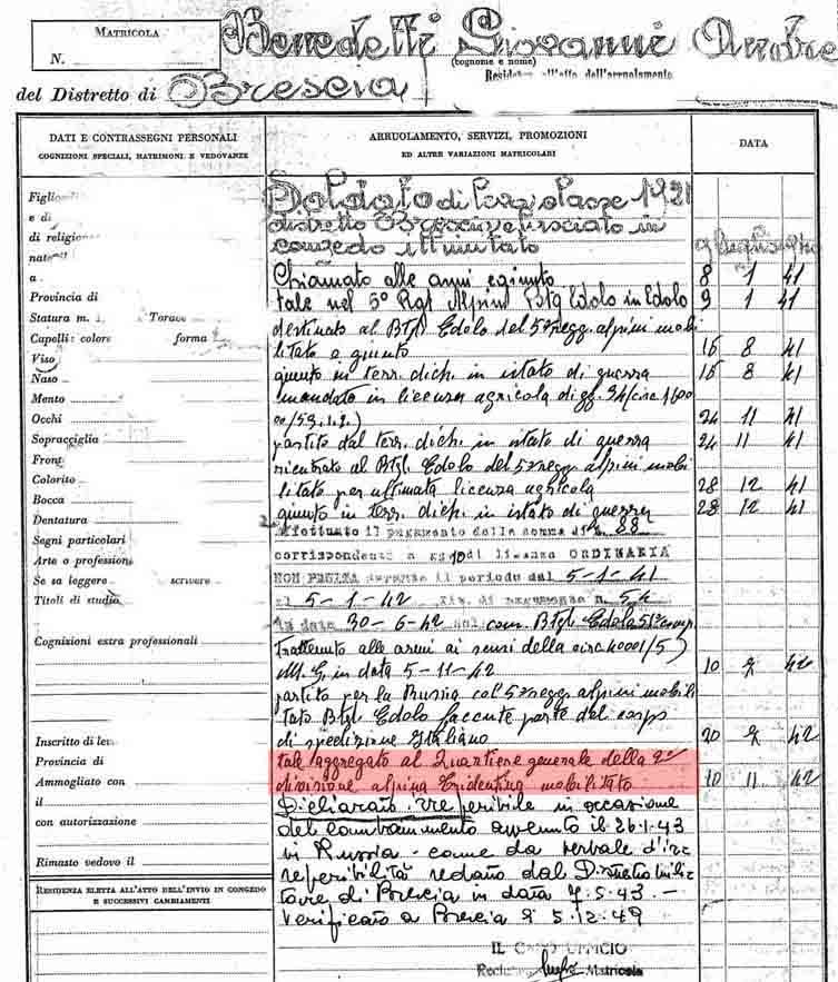

Tramite internet ho avuto il piacere di parlare con un discendente di un disperso in Russia (MAVM) che mi ha chiesto info sul suo glorioso predecessore.
Mi è stato gentilmente inviato il Foglio Matricolare, lo posto perchè ho un dubbio sull'unità* con cui il soldato prese parte alla Campagna di Russia, perchè dai pagamenti risulta effettivo alla 51^cp del Btg "Edolo", 5°Rgt Alpini, 2^Divisione Alpina "Tridentina", ma nella parte evidenziata in rosso sembra che venne aggregato al QG della "Tridentina".

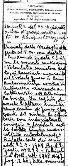

Motivazione della Medaglia d'Argento al Valor Militare alla memoria:
"Volontario cacciatore ardito, si lanciava incurante del violento fuoco di armi automatiche contro un automezzo, riuscendo a catturarlo e ad eliminare la scorta. In seguito, durante l'attacco di munitissimo centro di fuoco, sprezzante del rischio, lo affrontava con indomito coraggio e persisteva nella lotta finchè cadeva colpito mortalmente"
I miei dubbi sono sostanzialmente legati alla motivazione della MAVM, all'assenza del luogo e della data di conferimento e al fatto che risulta disperso dopo il combattimento del 26 gennaio 1943 (Battaglia di Nikolajewka); tutto questo perchè chi mi ha chiesto info mi ha detto che le sue ultime notizie risalgono al 17 gennaio 1943.
Se effettivamente fosse stato operativo al QG divisionale (nella località* di Podgornoje), a mio parere la motivazione potrebbe essere spiegata nel fatto che i giorni 15/16/17/18 furono quelli in cui sostanzialmente i russi attaccarono le retrovie del Corpo d'Armata Alpino, quindi anche i Comandi e di conseguenza il nostro valoroso Alpino sarebbe caduto durante uno di quegli scontri.
La dicitura "disperso il 26/1/43" mi lascia perplesso, perchè:
- Se i parenti dicono che fu disperso prima molto probabilmente lo sanno perchè qualche Reduce gliel'ha detto;
- Non mi risulta che reparti Alpini (ne tantomeno della "Tridentina") ebbero durante il ripiegamento scontri con automezzi russi, se non tank o autoblinde (mai a corto raggio con quest'ultime) e quindi la motivazione della MAVM non coinciderebbe con i fatti.
- Nel dopoguerra, molti dispersi, nel dubbio legittimo, vennero dichiarati tali a partire dal 26/1/43, perchè fu la battaglia finale, più sanguinosa e più "famosa", ma magari in realtà* caddero nei giorni di ripiegamento precedenti.
In sostanza, la mia domanda è: fisicamente, il soldato in questione, operava al fronte con la 51^cp o era al Comando di Divisione?

... caro AlpinoX sinceramente non vedo perplessità*: con il CSIR, nel luglio del 1942, raggiunse con il suo battaglione il fronte russo.
Il 10 novembre dello stesso anno fu aggregato al QG della Tridentina, anch`esso in z.d.g. ...
Il perché di questo cambio non ci è dato di sapere ma si spiega in quanto, nei comandi, si cercavano sempre persone che avevano qualche "professionalità*" tipo muratori, falegnami, carpentieri, idraulici, cucinieri, scritturali ecc. ecc. e dal 10.11.42 lasciò la 51.a compagnia per la nuova destinazione...
Per quanto riguarda, invece, la mancanza della data e del luogo della motivazione della mavm sul foglio matricolare questo lo si deve al solito imboscato del Distretto che non li ha riportati.
Detto questo, la motivazione è riportata oltre che sul Bollettino Ufficiale, dispensa 7, pag. 1246 del 1949, anche su un registro vistato dalla Corte dei Conti che ne certifica e autorizza la liquidazione dell`assegno annesso alla decorazione...
Pertanto NON è possibile la concessione di una decorazione al v.m. senza gli estremi, data e luogo, del fatto d`armi che ha prodotto la concessione stessa.
Hanno l`attestato come quello di tuo nonno ? E la decorazione vera e propria ?
Se non ce l`hanno potrebbero richiedere il duplicato citando i dati del B.U. ...

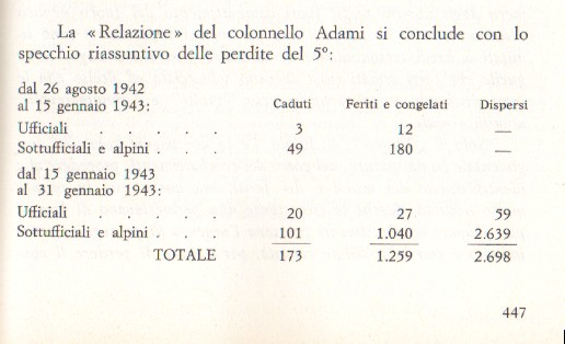

Allego le perdite del 5° Alpini (dal volume del Rasero) ...

... Secondo me con un po' di pazienza (e fortuna) scrivendo al Centro Documentale (ex D.M.) e citando, oltre ai dati anagrafici, queste coordinate: Bollettino Ufficiale, dispensa 7, pag. 1246 del 1949, non dovrebbe essere difficile reperire la mortivazione e gli estremi ecc. ecc.
In genere presso gli ex distretti conservano le raccolte di detti Bollettini.
