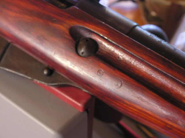

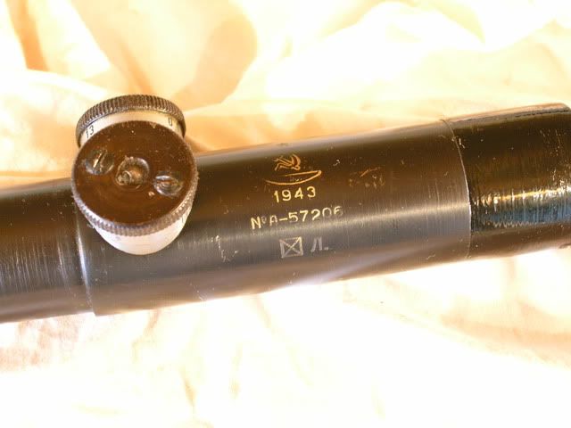

Si tratta di un Ishevsk del '43, ottica del '43 e porta ottica originale ( a mio giudizio). Fucile in ottime condizioni, canna stretta con pronunciata rigatura e uno scatto duro come tutti i fucili dell'epoca ma molto netto e preciso ( diverso da i 91/30 normali che mi è capitato di tastare).
Ora un po' di foto..buona visione e...largo alle opinioni !

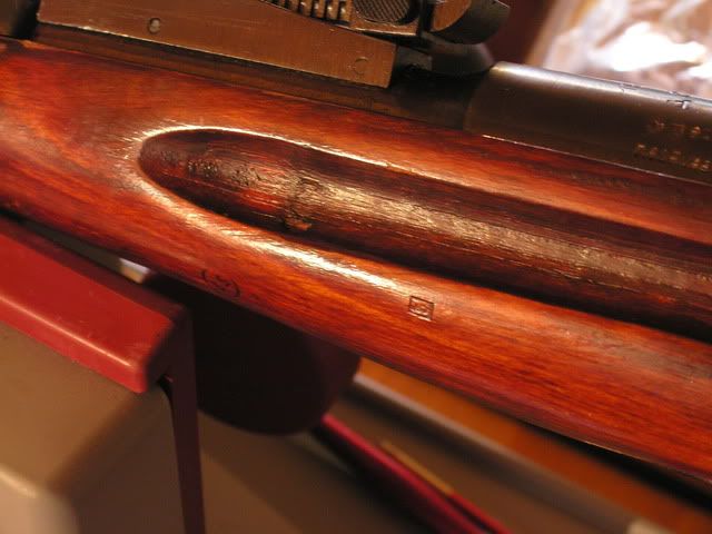

Ciao, innanzi tutto complimenti per l'acquisto. E' vero quello che dici riguardo l'originalità dei Mosin sniper
è tutto un grande casino, però è anche vero che se il "pezzo" ti piace lo compri e basta.

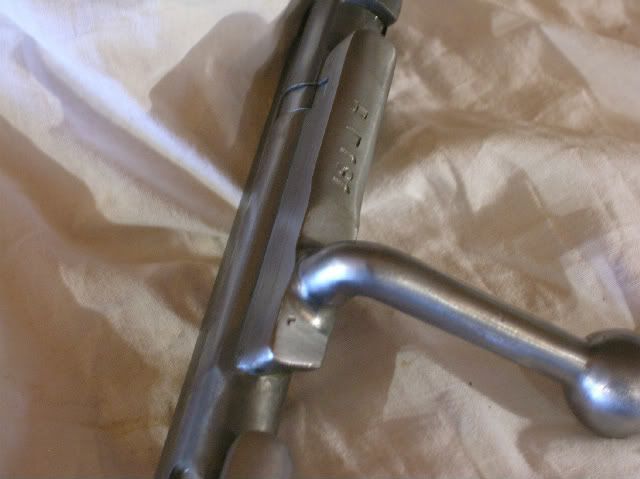

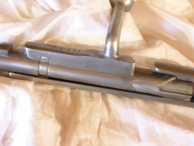

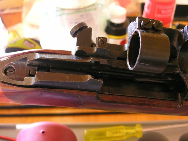

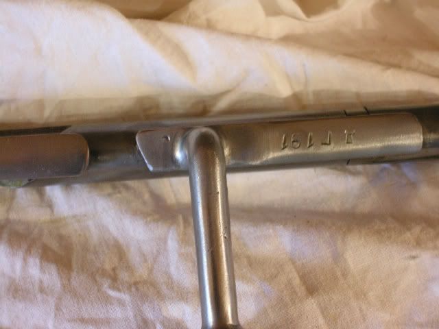

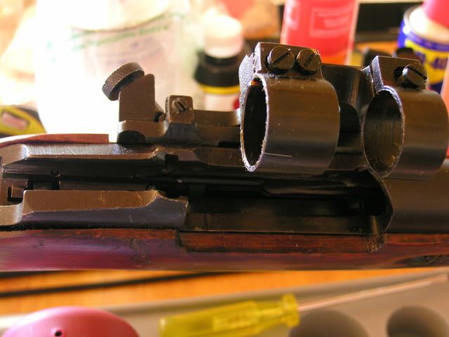

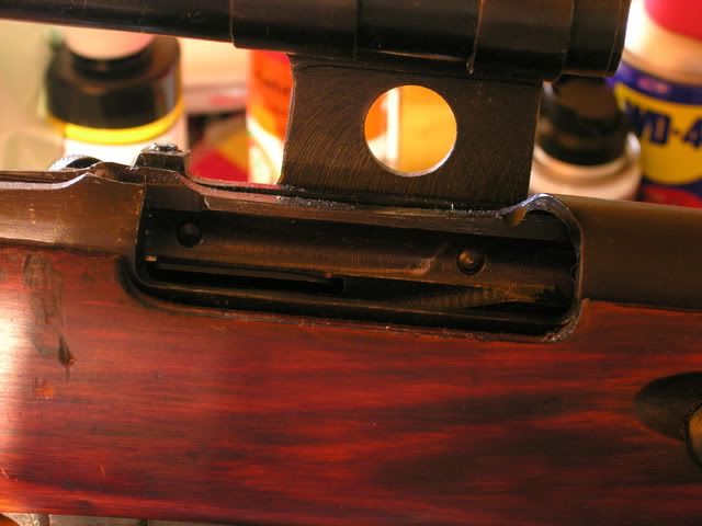

Ora vediamo un po' il fucile, anche se dalle poche foto non si può dire molto, non ci dici, ad esempio se
l'otturatore è mono, ci vorrebbe anche un primo piano sulla saldatura della manetta e altri piccoli dettagli.

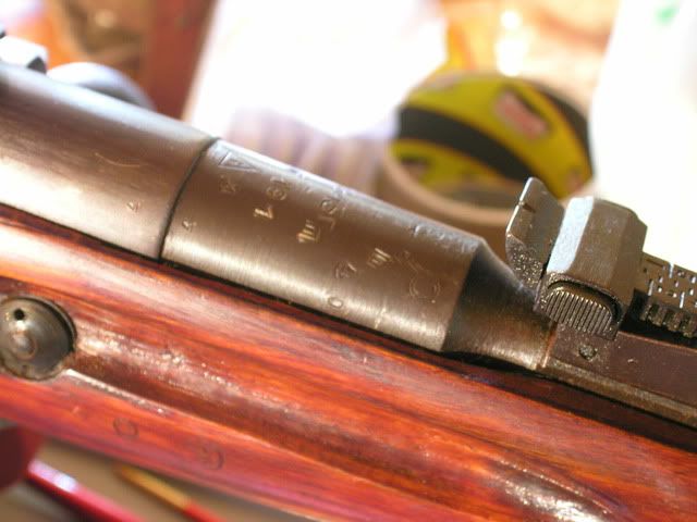

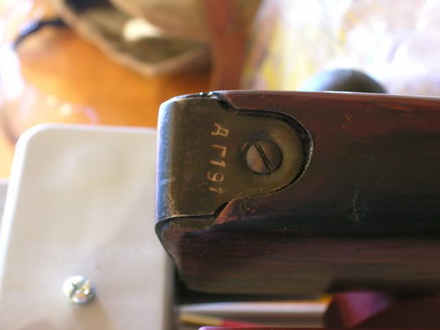

Gli sniper di Ishevsk dovrebbero portare una serie di numeri (da 6 a 9) punzonati sul lato sx della camera
di scoppio, e mi sembra di non vederli sul tuo fucile, bisognerebbe capire anche (e non è difficile) se il taglio del legno per
accettare il supporto ottica è recente oppure d'epoca. Capire invece l' originalità dell'ottica e del suo supporto
è molto più difficile perchè le rifanno oggi quasi uguali. Lo scatto infine dei Mosin sniper sono decisamente
più leggeri di quelli standard che arrivano e superano anche i 5 kg. Ci sarebbe da scrivere altre pagine sulle
differenze tra i due fucili ma mi fermo quì,
aspettando altre foto e anche altre disquisizioni di altri forumisti su gli infiniti dilemmi che attanagliano noi
poveri collezionisti. .....Ciao Rol

sinceramente vorrei vedere in dettaglio le foto dell'ottica essendo queste
ottiche ben riprodotte negli ultimi anni.

Grazie a tutti per i vostri pareri..provvederò il più presto possibile a fare foto ravvicinate di altri particolari, dei numerosi punzoni sparsi per il fucile e dell'attacco dell'ottica.
L'otturatore è mono con il fucile, tale matricola risulta riportata sia sulla culatta, che sul fondello del caricatore e infine è scritta anche a penna elettrica sull'attacco dell'ottica.

Come supponevo l'ottica non è stata sicuramente montata in arsenale, però se la base è stata fissata in maniera corretta al reciver non è poi molto difficile allineare e azzerare in maniera corretta l'ottica, l'ho fatto con ottimi risultati su un numero discreto di pu. Segui le istruzioni dell'ottimo sito http://mosinnagant.net/
in particolare nella pagina http://mosinnagant.net/sniper%20section ... ghting.asp
vai per gradi e fai molta attenzione quando ti stai avvicinando alla corretta centratura, perchè se togli troppo dopo aggiungere diventa molto più difficile.

Aggiungo qualche altra foto:

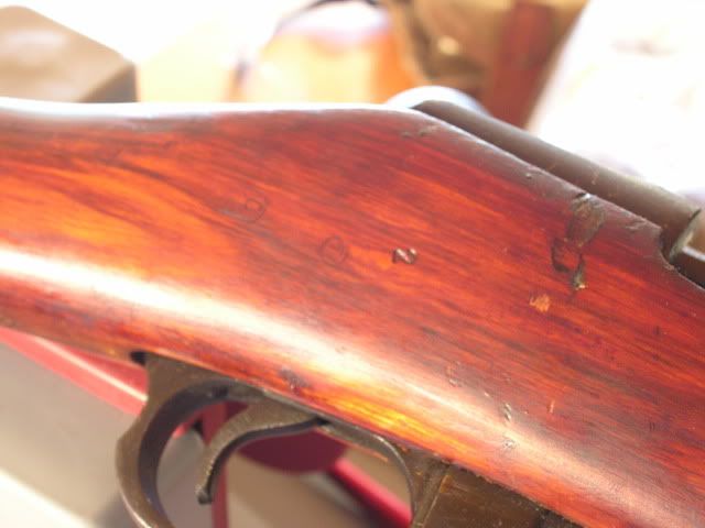

Spiacente ma questo fucile non è mai stato uno sniper, lo si vede chiaramente per la mancanza del numero di matricola dell ottica che originariamente veniva punzonato sulla sinistra della culatta subito dietro l'alzo, ed è privo del CH tipico di questi fucili.
E' un normalissimo mosin al quale hanno montato un' ottica.
Mi spiace ma sei in errore.Citazione:
Originariamente Scritto da gruneteufel
Il marchio CH, "tipico di questi fucili" era presente solo sulle armi prodotte a Tula. Questo è stato prodotto a Izvhesk.
Quelle prodotte a Izvhesk avevano il numero dell'ottica stampato sulla camera di scoppio, ma non tutte le armi. Alcune sono state assemblate senza esser marcate con questo numero.
Questa è una di queste. In epoca post bellica in numero originale poteva essere asportato per poter sostituire l'ottica, a volte veniva tagliato e rimesso. Può essere che a questo pezzo sia stato asportato il numero originariamente impresso, ma non credo.
E' originale al 100%.
