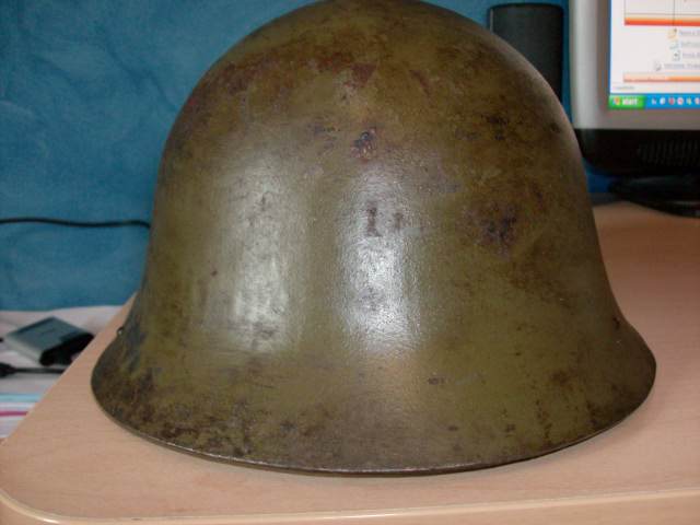

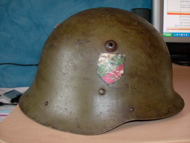

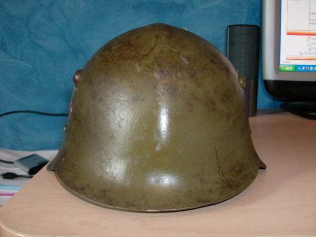

[ciao2] che ne pensate di questo bulgarian mono scudo arrivato da poco nella mia piccola collezione? vi posto le foto

io se fossi in te, prima che se ne accorga Mulon, posterei il tuo bulgaro M.36 C (bellino per la
verita', con imbottitura bellica) nell'apposito topic:

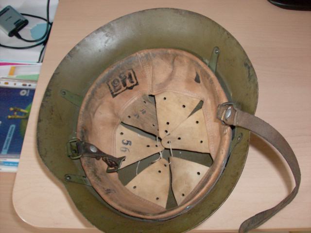

seguendo con sollecitudine il consiglio di marpo vi posto le foto del mio elmetto bulgaro mod36C da poco inserito nella mia piccola collezione
http://www.worldwar.it/public/Data/n...6.crestino.jpg
http://www.worldwar.it/public/Data/n...%20bulgaro.jpg
http://www.worldwar.it/public/Data/n...a%20dietro.jpg
http://www.worldwar.it/public/Data/n...5114_mod36.jpg

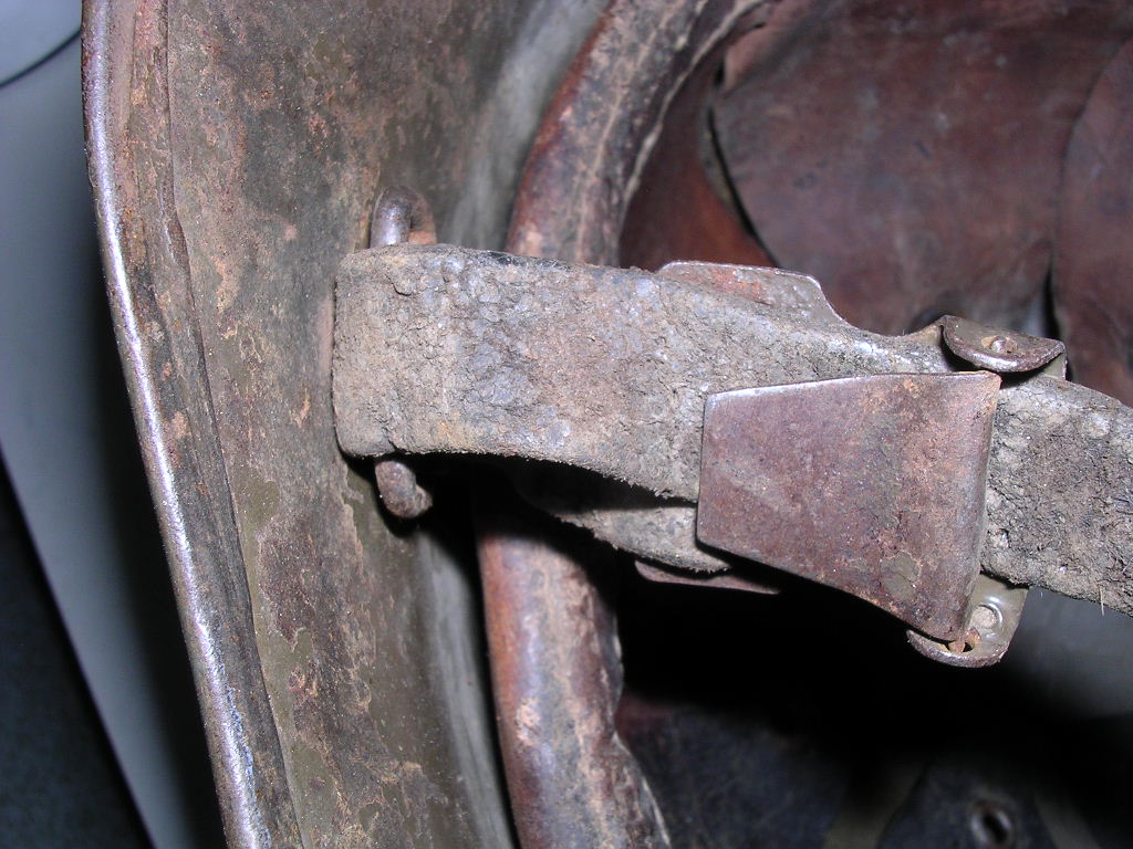

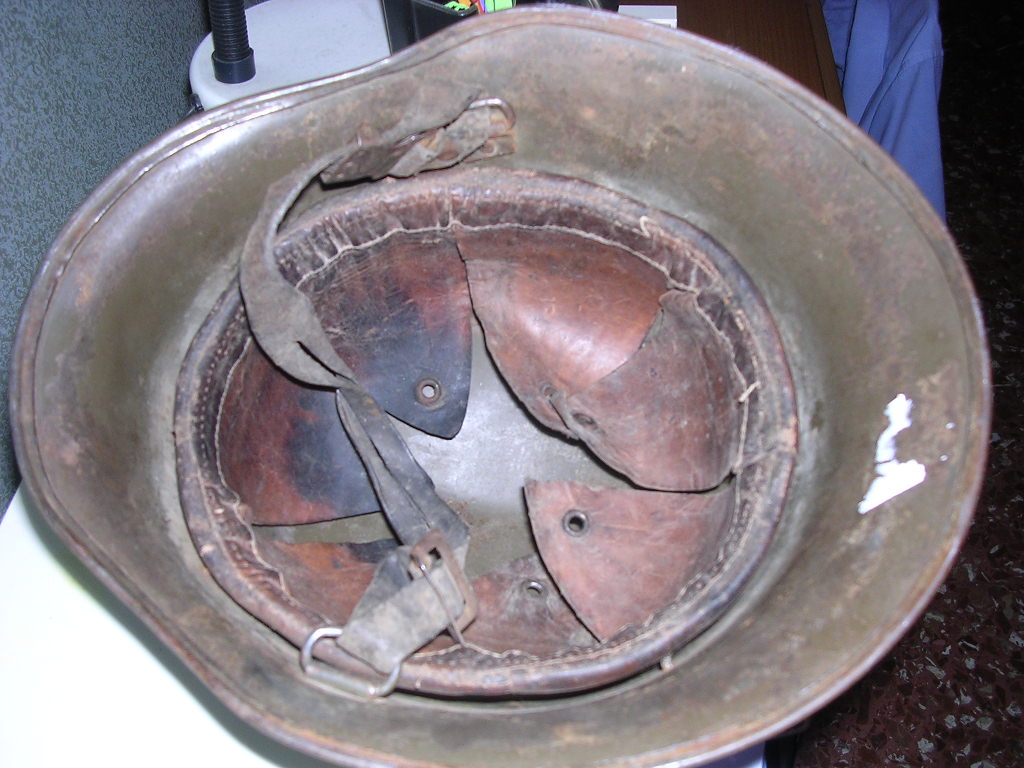

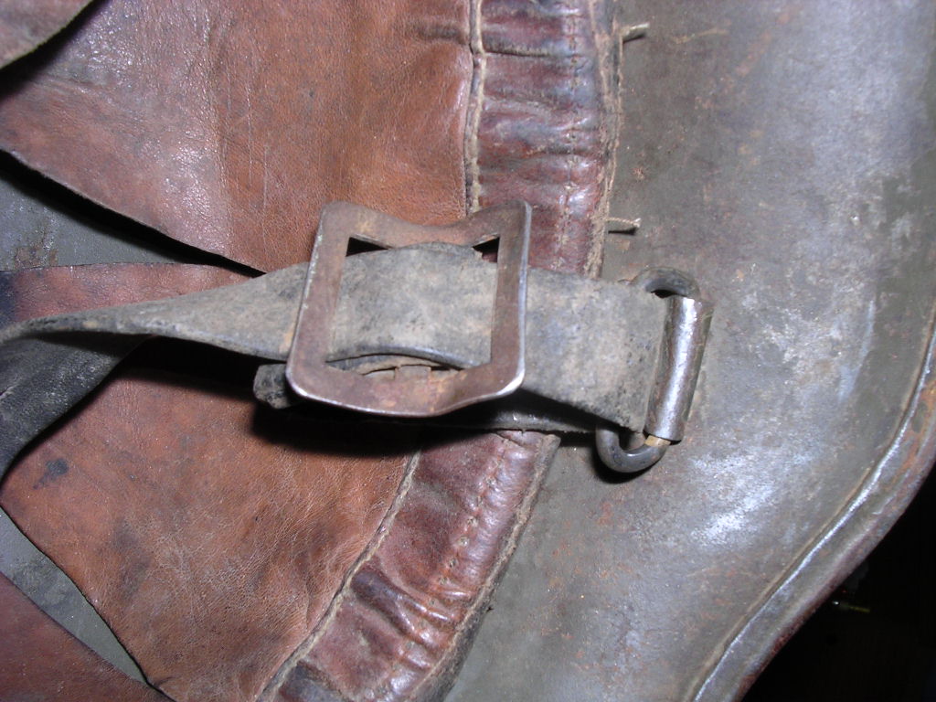

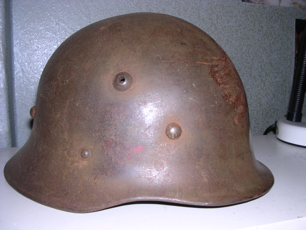

L'altro giorno mi sono imbattuto in questo...e non mi sono lasciato sfuggire l'occasione!
Purtroppo il fregio si intravede solo (ma è possibile che le bande della bandiera fossero in orizzontale e non in obliquo???).
Peccato per la troppa ruggine..ma come togliere quel chiazzone di ruggine recente?

Bel pezzo, Dottorino.
Gli M36 Bulgari sono considerati, anche a ragione, comuni, ma bisogna cominciare a fare dei distinguo.
Quelli bellici (come questo) cominciano a non essere così facilmente reperibili, specialmente il Mod.A.
Anche per quel che riguarda il B se ne vedono meno.
C'è ancora una certa abbondanza di C, e qui conviene allora cercare la qualità*, ovvero quelli con vernice e stemma in buone condizioni.
Sommariamente ricordo le caratteristiche per le quali si può distinguere a prima vista un tipo da un altro.
Lo A è l'unico a bordi ripiegati (diciamo come i 35/40 tedeschi), mentre B e C hanno il bordo a spigolo vivo (come lo M42).
Fra B e C la differenza principale è che il C ha quattro piccoli rivetti esterni in basso, che corrispondono alle staffette di fissaggio del cerchio, simile al sistema del M34/39 greci; infatti talvolta si trova scritto ancher "imbottitura alla greca"; nel B non ci sono questi piccoli rivetti, ma tre più grandi un po' più alti (due ai lati e uno sul retro). In tutti e tre i casi comunque ci sono grosso modo sotto gli areatori due rivetti (uno per lato) per i reggi soggolo.
Le imbottiture belliche sono di diversi tipi, ma in linea di massima da tenere presente che sono composte da sette patte triangolari piuttosto appuntite e che non lasciano spazio l'una dall'altra, dotate di forellini oppure no; se invece sono patte forate, piuttosto arrotondate e più distanziate, diciamo più simili all'imbottitura Mod.31 tedesca, 90 su cento è postbellica.
Gli elmetti bellici hanno generalmente verniciatura verde direi bosco piuttosto carico, opaco e leggermente ruvido, applicata in fabbrica strato sottile, in tonalità* più o meno chiara e di solito c'è lo stemma tricolore a bande inclinate, a decal, o almeno tracce di esso, sul lato destro.
Più rari gli stemmi dipinti, a volte a bande orizzontali.
Notare che quelli a bande orizzontali, ricavati apponendo solo il bianco e il rosso, utilizzando come terzo colore il verde di fondo dell'elmetto sono generalmente postbellici.
Gli elmetti ricondizionati potbellici sono di solito riverniciati grossolanamente con colore kaki, in tonalità* che vanno dal verde al marrone, spesso e piuttosto lucido; a volte guarniti con stella rossa frontale.
Leggermente più complesso il discorso soggoli, che possono essere sia con fibbia a scorrimento che a ardiglione, praticamente senza distinzione fra bellici e postbellici.
Esistono altre differenze ma diciamo che quelle evidenti per l'identificazione immediata di questi pezzi sono queste.
