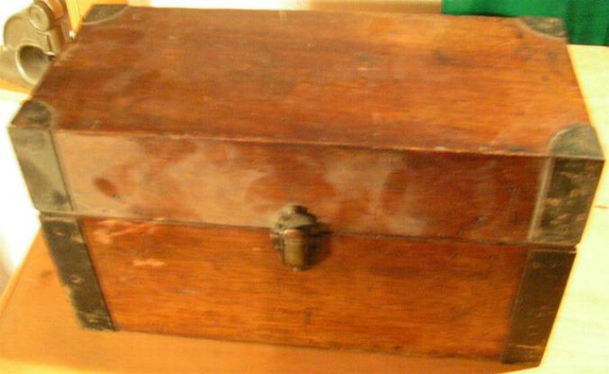

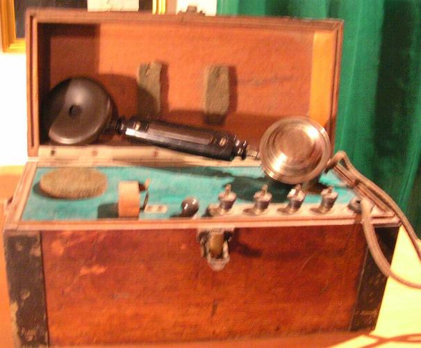

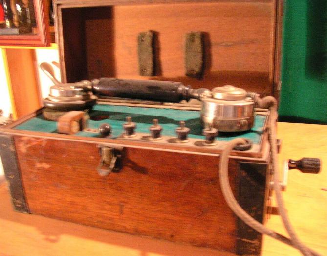

Un pezzo molto bello ed in condizioni ottime [264
Si legge ancora qualcosa sull'etichette sopra e sotto il coperchio ??
Re: Donazioni oggetti WW1: seconda trance.
Sotto al coperchio non ci sono etichette; quello che nella prima foto può sembrare un'etichetta è in realtà un fermo per bloccare la cornetta quando questa viene riposta all'interno della scatola.
Sul coperchio c'è invece una targhetta d'ottone su cui è riportato, oltre al logo della ditta, la seguente scritta "Western Electric Italiana Milano".
